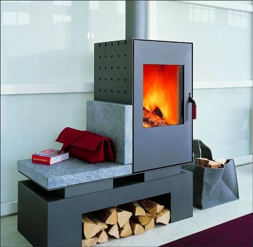

Schwedenofen??? - vielleicht reicht ein Schwedenofen mit Bank auch, oder kommt sowas überhaupt nicht in Frage? Bis 200kg wird es nämlich keinerlei Probleme mit dem Fussbodenaufbau geben, habe bei mir drunter auch Fussbodenheizung und darunter Styroporschüttung...

danke hugo, aber ein schwedenofen wollen wir garnicht.
mir gefallen sie ja nicht so schlecht, aber meine frau findet die absolut furchtbar. da darf man kein rohr usw. sehen.
also entweder ich liefere ein ordentliches konzept, oder die regierung wird die frei gegeben mitteln für was anderes verwenden emoji

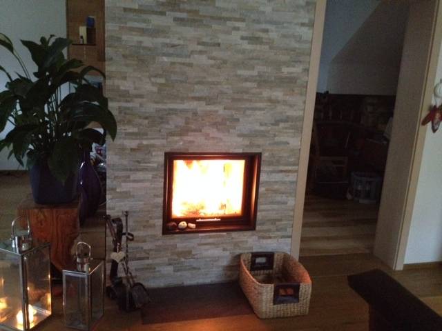

gibt verschiedene modelle, gewicht 160kg bei obigem beispiel.
hab meinen mini RUL direkt mit ziegel eingemauert, nur 2 schamottplatten verwendet - fertig.
zuluft erfolgt mit einem 5cm-flexschlauch vom schiedel-thermoluft.
drecklade in der größe einer kinderjausenbox wird nach dreimaligem einheizen ausgleert, der ofen hat eine ausgezeichnete, fast rückstandsreine verbrennung.
deine angepeilten 4KW sind absolut richtig, wir haben gestern vielleicht 6 buchenscheiter verbrannt und im EG ~24° gehabt bei aussentemp. gestern von -12°. mir eigentlich schon zu warm, hasi hat´s natürlich getaugt ;)).
so sieht meiner in aktion aus, gestern abend fotografiert:
2013/20131128457164.JPG
die strahlungswärme ist absolut perfekt, vor allem nach einem kalten rodelnachmittag will ich das nicht missen. die türen geöffnet, und die wärme kann wunderbar auch ins OG strömen. FBH aus bis in den frühen morgen.
statt dem verputzen würd ich gleich verblendsteine verwenden, hab diese heuer im sommer "nachgerüstet".
kostenpunkt inkl. einbau: 3K

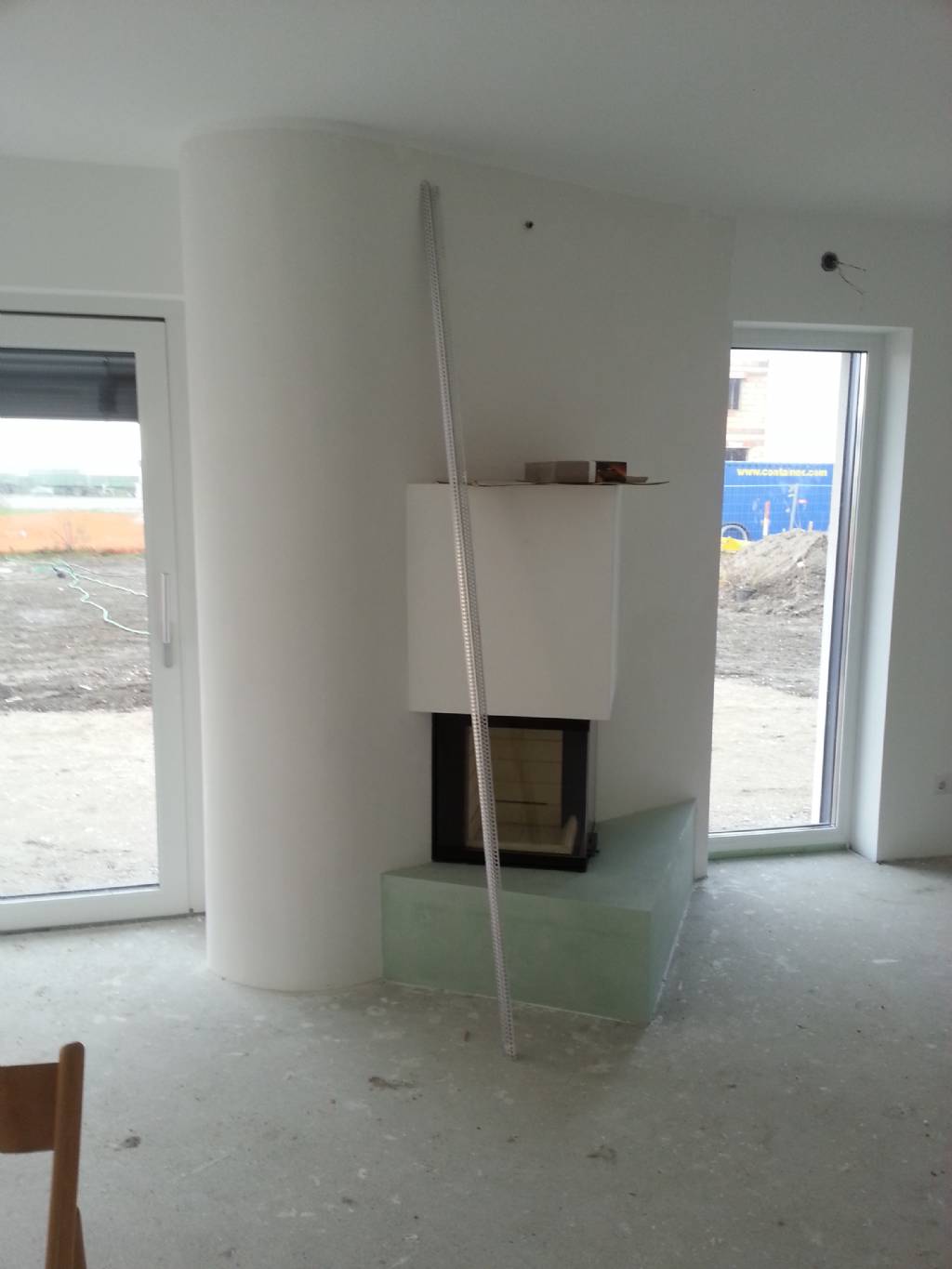

  •  silverblue
28.11.2013  (#19)
Bitte sehr - ist aber während der Bauphase entstanden und noch nicht ganz fertig - Malen muss ich noch und Fresco aufpolieren.

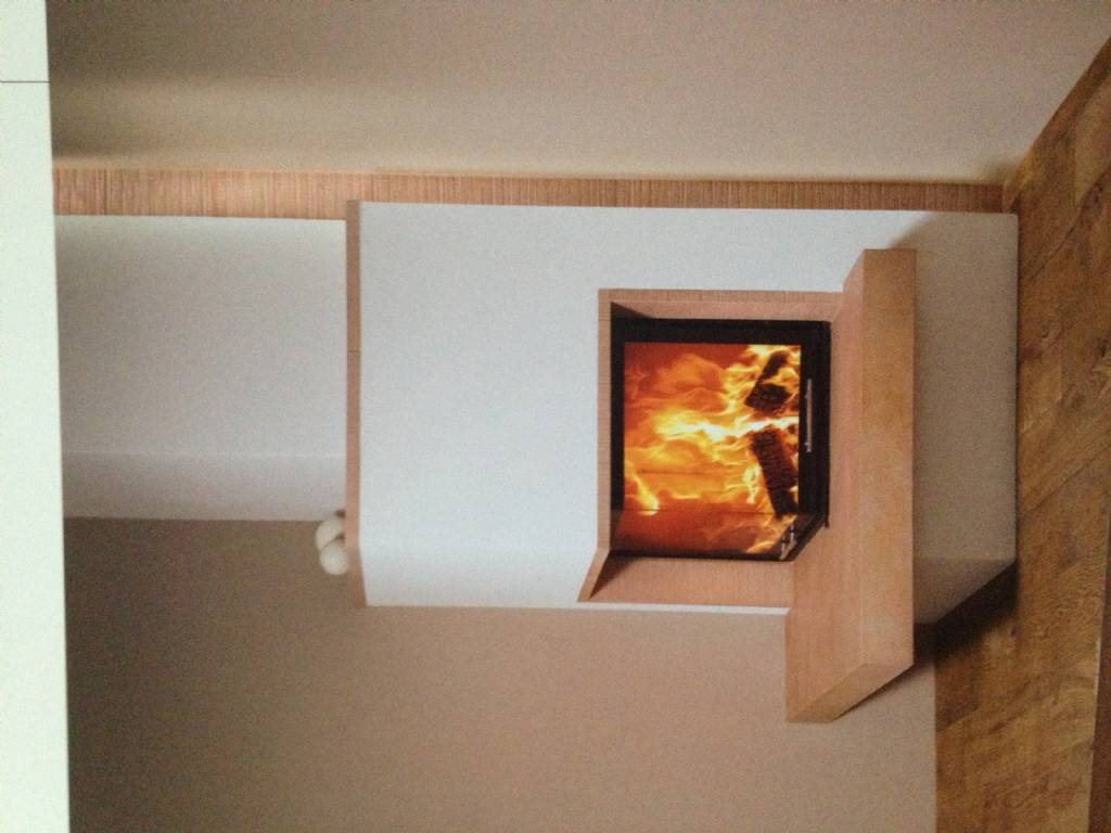

Ist rein gekommen, hat sich 2min den Raum angesehen, den Katalog aufgeschlagen und meinte, alles andere passt hier nicht rein.
Meine Frau und ich haben uns angesehen und gesagt, dass ist er, was soll das Teil kosten.
Nach Abklärung der Beschaffenheit, sprich unterbau und co.
Machte er uns ein mündliches Angebot von ~6.000€.
Bis am Sonntag Abend bekomm ich das Angebot schriftlich.
Wenn er den Preis hält, hat er Montag Vormittag den Auftrag.
Und so soll das Teil dann Aussehen.
