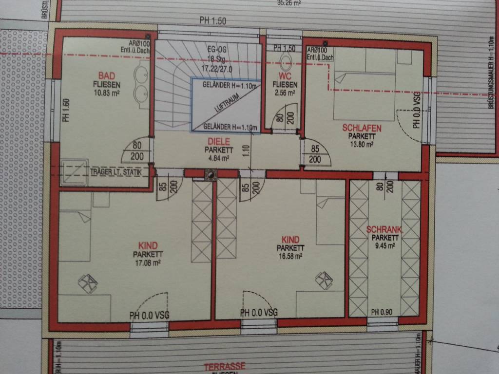

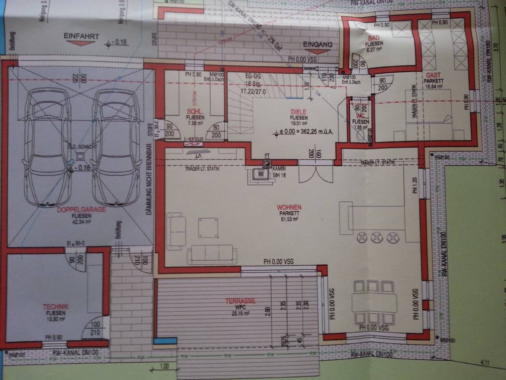

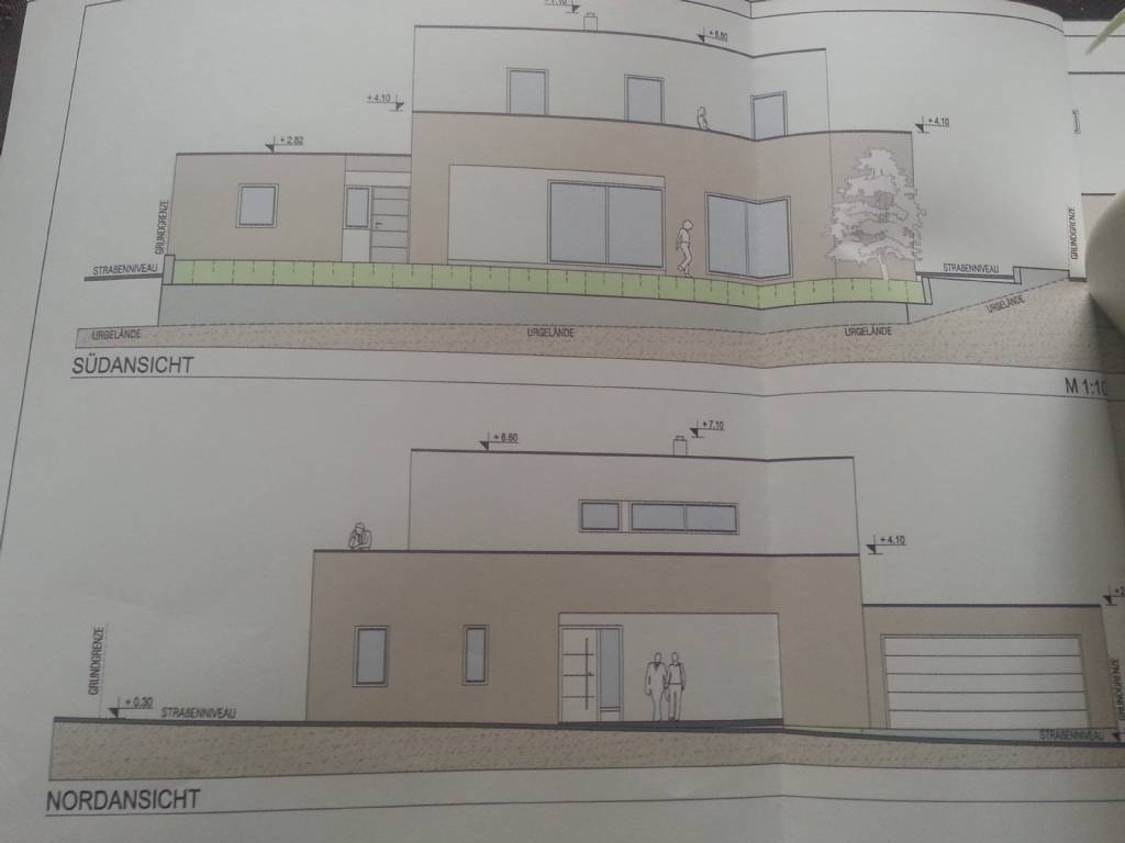

Unser Einreichplan ist nun fertig, und wir sind richtig stolz drauf, immerhin haben wir unser Haust fast ganz alleine geplant.
Was sagt ihr dazu??

schaut sehr gut aus alles, mir fallen nur 2 Sachen dazu ein:
1) es ist rießig! besonder das rießen Loch zwischen küche und Wohnzimmer ist enorm. Da die Räume oben auch sehr groß sind, könnte man die Breite vielleicht um 1-1,5 m kürzen. In der Tiefe wär ein halber Meter Weniger glaub ich auch sinnvoll. Aber wenn ihr genug Kohle habt und euch das so gefällt, dann bitte meine Aussage ignorieren!
2) Der rießige Balkon/Terrasse oben ist meiner Meinung nach überflüssig.

Die Terasse ist auf meinen Mist gewachsen, ich wollte die Außenansicht einfach so behalten. Unser Architekt wollte uns die Terasse auch ausreden :P

Obergeschoß gefällt mir, alles hat ordentlich viel Platz ohne überdimensioniert zu wirken.
Im Erdgeschoß gibt es meiner Meinung nach aber schon extrem viel Fläche, wird das auch alles tatsächlich genutzt?
Wie Jürgen schon schrieb, das Loch zwischen Küche und Wohnzimmer, sieht nicht aus, als könnte man die Fläche sinnvoll nutzen (nachdem ja wohl keine Schränke vor die Verglasung kommen).
Und die Diele ist ja enooorm, was kommt da alles hin?

Das Loch da ist gar nicht so groß wie ihr denkt, da sind höchstens 2,5 m die nicht genutzt werden. Ich möchte nicht alles so zusammengewürfelt und eng haben..ja die Diele ist groß aber ich wollte unbedingt einen Luftraum haben im Eingangsbereich..ich weiß es ist groß aber es ist so gewollt. Ich hab viele Schuhe und die müssen auch irgendwo hin :)

Also zwecks Garage: das ist e nicht wirklich groß, im Gegenteil. Viel mehr als 2 Autos werden dort nicht platz haben...
und jetzt seh´ ichs grad, die Terrasse ist ja auch straßenseitig... wow. Naja wie gesagt, wenn Geld keine Rolle spielt emoji

Mach auf keinen Fall so schmale Türen!!!! Mindestens 90 ca. oder weil du soviel Platz hast 95-100cm!!!!!
das ein Architekt 80er oder 85er Türen zeichnet wundert mich schon.

*) Ich würde die tragende Mittelwand im OG durchziehen. Dort wo im Badezimmer steht: "Träger lt. Statik" ... dadurch wäre das Badezimmer immer noch groß genug und im Kinderzimmer hätte ich nicht eine Ecke drinnen und ich würde mir den Träger sparen.
*) den E-Verteiler in der SCHL. im EG würde ich in die Gipskartonwand verlegen.
*) Türen könnt ihr einheitlich auf 80/200 machen.
*) Kinderzimmer sind sehr groß, aber das Fensterelement ehr klein. Ich würde neben der Tür noch ein Fenster machen.
*) EG - GästeWC ... eventuell die Türe umdrehen (nach außen aufgehend) und dort ein Waschbecken anordnen. Eventuell oben im OG auch, fallst du nicht jedesmal nachher ins Bad rennen magst.

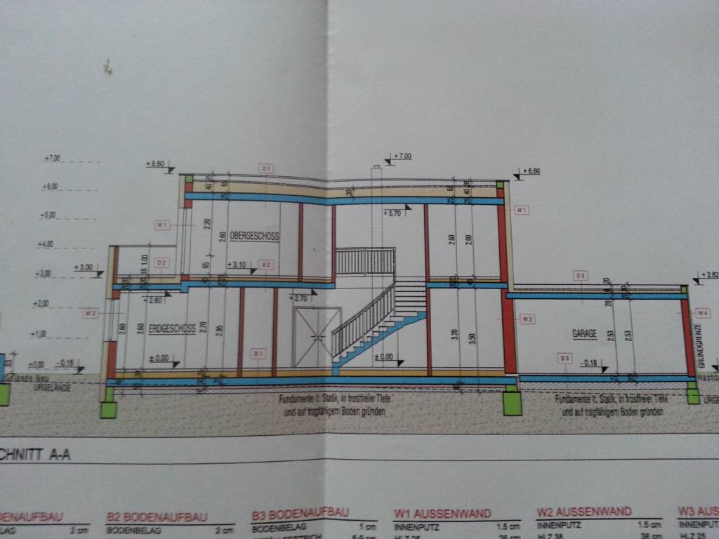

*) Höhenkoten und Schnitt fehlen, aber auf höhenunterschied vom Fußboden Kinderzimmer zu Terrasse beachten. Da ihr die Terrasse über den Essbereich zieht, müsst ihr die Terrasse einpacken. Die Brüstung dann mindestens 90cm hoch, Belag, Dämmung, Gefällebeton, ... ich glaube die Brüstungsoberkante wandern noch einige cm nach oben.

der Raum zwischen KÜ und WZ ist doch ein wunderbarer Platz, wo man mal wirklich Bewegungsfreiheit hat. Da können sich auch die Kinder mal ausbreiten, ohne jetzt wirklich zu stören.
Was ich jedoch als unpraktisch empfinden würde wäre, dass der Weg von der Küche zum Esstisch immer um die Küchenbar erfolgen muss. Da läufst jedes mal wennst was zum Tisch trägst aussen rum.

Ich habe nun den Schnitt auch eingefügt. Das müsst so ok sein mit der Terasse über dem Essbereich?

Ich sehe es zwar nicht so genau, aber ja so passt es. Die Betondecke springt bisserl runter, wobei ich würde die Decke gleich auf der UK vom Unterzug machen, dh. ihr habt oben genug Reserve.

Im OG beim Bad: ... die tragende Mittelwand einfach gerade durchziehen anstatt dort einen Träger zu machen. Dh. Badezimmer wird etwas kleiner, dafür gibt es keine Ecke im Kinderzimmer.
Bzgl. Kinderzimmerfenster ... probiert einfach eine 80er Türe auf die Terrasse und daneben eine schmale ~40cm fixverglasung, oder kann auch öffenbar sein. Sprich das wäre dann ~120cm Breite. Oder ihr macht ein Element 120cm breit.

Das EG wäre mir zu verschachtelt und viel zu groß.
Um in den Gäste(Schlaf-)Bereich oder aufs WC zu kommen muss man immer durch den Schmutzbereich beim Eingang durch.
Ich würde zumindest das WC um 180° drehen. Dann würde man auch die WC-Tür einfacher nach außen hin aufgehen lassen können.

Die vielen Terrassen im OG... hm... ich würd sie nicht wollen, da ich sie sicher nicht nutzen würde (wenn ich schon einen Garten hab) und weil ich sie mir nicht leisten könnte *g*. Aber wenn man sichs leisten kann und glaubt man braucht die unbedingt - ok.
Da ihr keinen Keller habt, habt ihr meiner Meinung nach immer noch recht wenig Stauraum.
Das Fenster neben der Tür von der Garage raus sieht nicht gut aus finde ich. Ich würd an der anderen Garagenwand ein Fenster machen, oder die Tür mit einem Glasausschnitt falls es um die Helligkeit in der Garage geht (wobei es hier ja sowieso überdacht ist, oder?... also wird sowieso nicht viel Licht hinkommen...). Wie gesagt, besser würd ich ein Fenster an der anderen Garagenwand finden.

Also wenn ihr den Platz im Badezimmer nicht braucht ... kommt da noch eine Badewanne rein? Auch wenn eine reinkommt, ist es groß genug nach der Verkleinerung ... hinter der Tür könntet ihr eh höchstens einen Kasten machen, dann würde ich die Wand gerade durchziehen und dafür die Wand zwischen den beiden Kinderzimmern nach links neben den Kamin schieben, dadurch werden beide Kinderzimmer etwas größer.
Ist geschmackssache.
Die Entwässerung des Daches würde ich nicht unbedingt neben dem Bett im Schlafzimmer machen emoji aber das sollte kein Problem sein, die ins WC zu verlegen.

BK1982 da unsere Garage auf der Grundgrenze ist konnten wir kein Fenster seitlich machen sonst würde der Technikraum sowieso ganz anders aussehen, wir mussten da improvisieren.
Die Schleuse haben wir extra etwas größer gemacht um sie als Stauraum zu nutzen. Die Garage ist groß und der Technikraum auch, außerdem werden wir in Zukunft auch eine Gartenhütte haben. Badezimmer wollte ich einfach etwas größer weil mir das sehr gut gefällt, und da kommt auch noch eine Badewanne hin.
Ich weiß, die Terassen sind so eine Sache.. aber mir ist die Außenansicht des Hauses auch sehr wichtig und eine Schuhschachtel wollte ich nicht.
