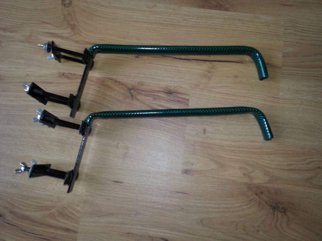

so ... hab jetzt meine Schweißkenntnisse wieder aufgefrischt und mit Bandeisen, Flachkopfschrauben, Flügelmuttern, etwas Lack und ein Stück Gartenschlauch etwas zusammengebastelt, das ich auf die Leiterholme temporär festmachen kann.
2014/20140113596309.JPG
Termin mit Rauchfangkehrer ist noch ausständig ...
LG Roland

wurde vom Rauchfangkehrer akzeptiert emoji

Ich weiß nicht wie es in Wien aussieht. Kann sein, dass hier die Bauordnung das tatsächlich vorschreibt. Ich konnte meinem Rauchfangkehrer die abgebildeten Bügel, die ich an die Leiter montiere, als Kippschutz verkaufen. Funktioniert ja auch - die Leiter kann nicht mehr kippen. Zuerst wollte er auch einen Fassadenbügel - das wollte ich aber nicht.
dyarne hat aber schon recht. Um die Attikaverblechung zu schonen wäre zumindestens ein Fassadenbügel für eine Einhängeleiter schon sinnvoll. Ich werde das wahrscheinlich auch noch nachrüsten. Eingeschraubt in die aufgesetzte Attikamauer sehe ich jetzt wärmebrückenseitig auch nicht so das große Problem.
