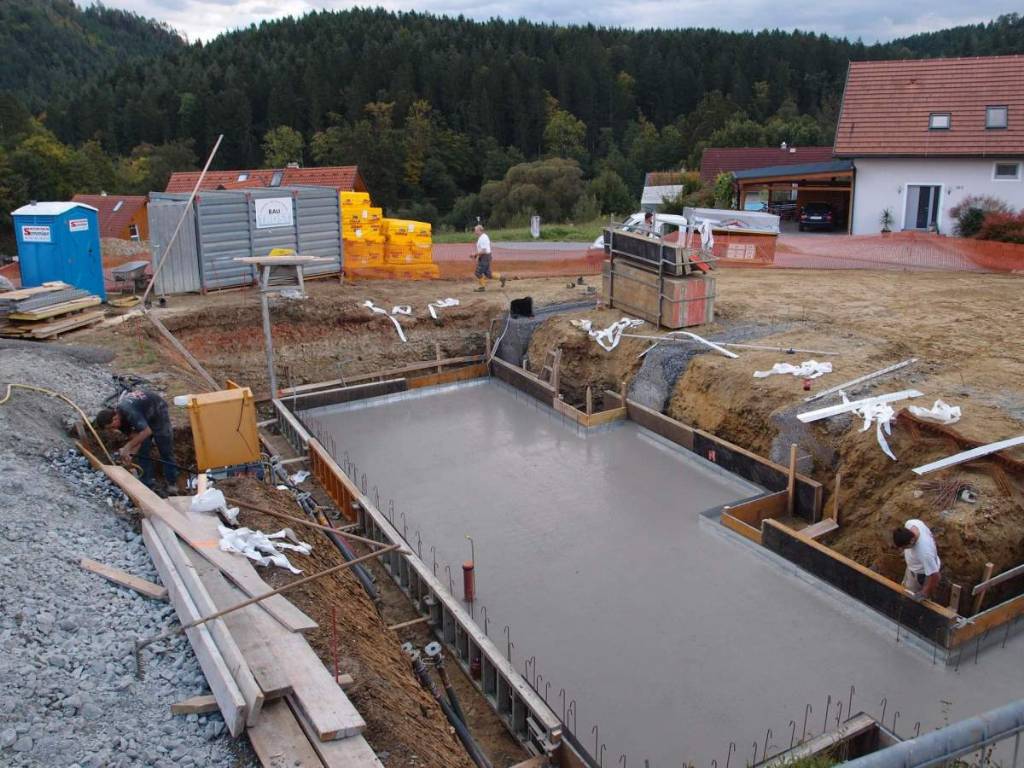

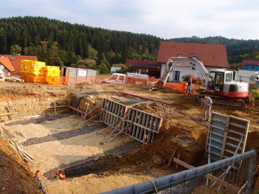

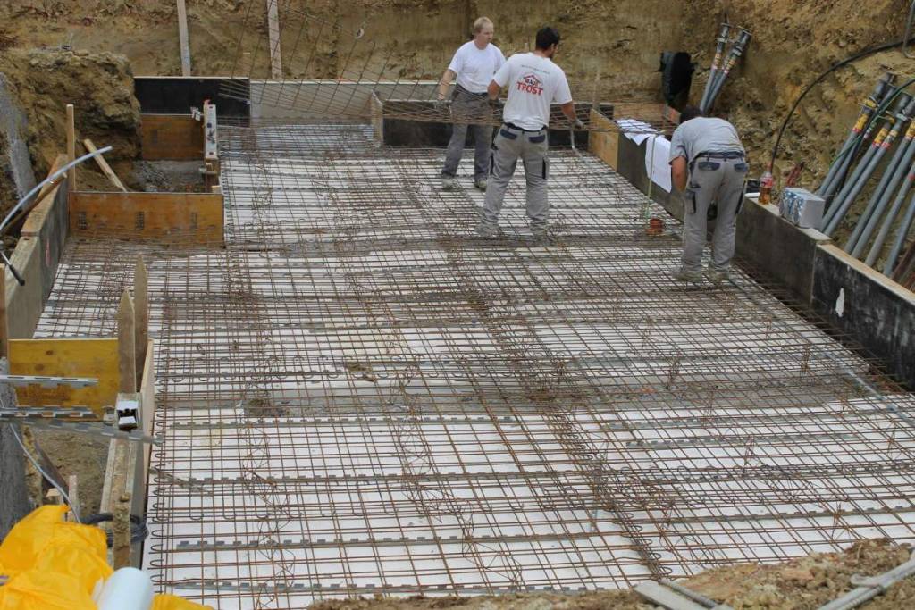

Also bei uns wurden 4 Gründungsschlitze in Hangrichtung ausgeführt. Erdreich wurde zuvor verdichtet. Kanalrohre und Banderder verlegt. Dann das XPS darauf (Bereiche der Fundamentstreifen wurden ausgespart) und die doppelte Bewehrung mit CQS70 Matten. Das ganze wurde dann ausbetoniert. Da wir einen Spritzwassersockel aus Beton bekommen haben, wurde auch im Randbereich der Platte ein Fugenband eingedrückt.
Bilder sind vom Kellerfundament. Erdgeschossfundament wurde aber ähnlich hergestellt. |

Auf den Bildern ist nur das Kellerfundament zu sehen (41m2 netto und zirka 57m2 brutto). Da wir ein Splitlevel Haus bauen, wurde dann halbstockversetzt wo man die restlichen Hangstützmaßnehmen und die Frostschürze sieht das Fundament für die erste EG-Wohnebene ausgeführt. Die Kellerdecke bildet dann die Basis für die zweite EG-Wohnebene. Das OG-Basis bildet sich aus den Decken der beiden EG-Wohnebenen. Daraus ergibt sich pro Stockwerk 84m2 netto bzw. 114m2 brutto. |
