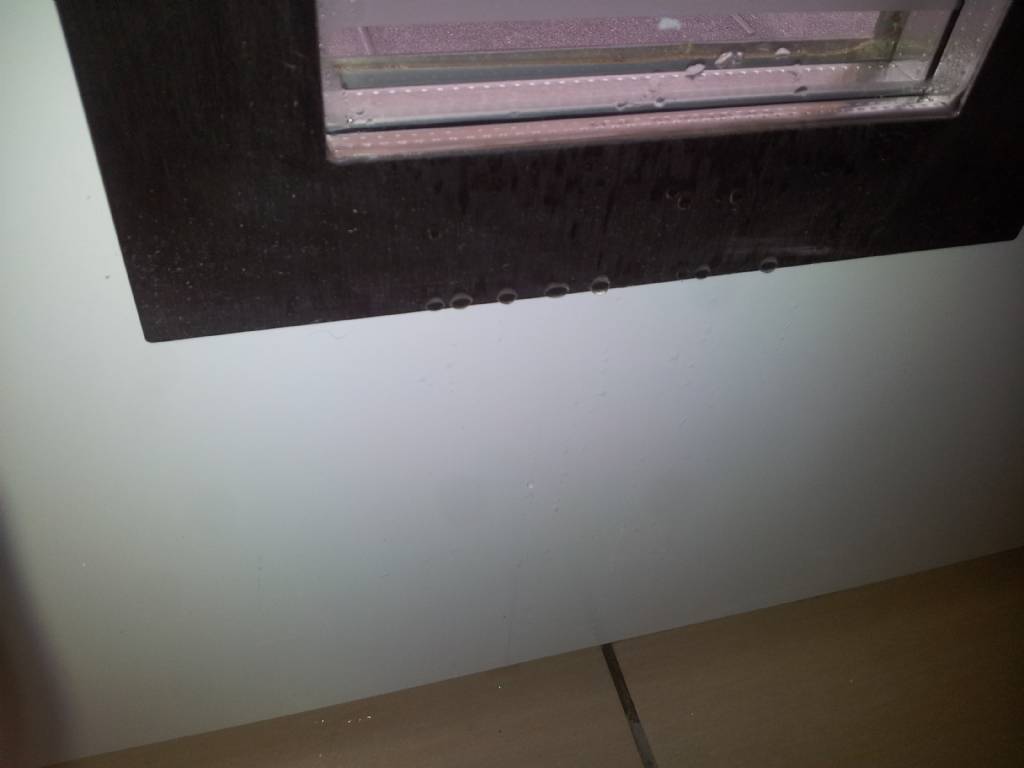

ich habe ein Problem mit der Haustüre Reno Door von Hörmann.
Besser gesagt 2 Probleme emoji
Ich habe vier dieser Haustüren in meinem Haus. (4 Wohneinheiten) und zwei davon machen momentan Probleme.
Jetzt da es außen kalt wird und innen warm ist gibt es Probleme.
Beim Glas in der Mitte sowie rund um das Türblatt läuft das Wasser. Es ist viel Wasser und es bildet sich bereits leichter Schimmel.
Woran denkt ihr liegt das? kann man das einstellen? oder ist die Türe defekt, kann doch nicht sein das diese Hörmann türe so schlecht verarbeitet ist?
oder kann das an der Restfeuchte liegen? nach so einem heißen Sommer und dann gleich so viel?

Hast du schon einmal die Relative Luftfeuchtigkeit in den betroffenen Wohneinheiten vor der Türe gemessen?
Hatte selbst einmal eine Reklamation die der Kunde so beschrieben hat dort waren niedrige Raumtemperaturen verbunden mit 70% Luftfeuchtigkeit. Jetzt hat der Raum so ca. 20-22°C und die Luftfeuchtigkeit ist so um 50% und die Kondensatbildung ist Geschichte.

hat aber 3fach verglasung. muss unbedingt mal die feuchte messen, ich denke auch das die vorräume nicht geheizt sind, dann ist es dort kälter und die türe steht meist offen zum wohnzimmer. könnte eine erklärung sein, muss ich mal nachforschen

haben auch das selbe Problem - ist halt eine billige Türe, wenn man diese berührt spürt man eindeutig die Stahl-Kälte.
Wir haben aber jetzt die heizkörper an und das Problem hat sich gelöst.
Außer man lüftet über länger Zeit durch, bei dieser Kälte beschlägt sie sich dann. Gute, alte Qualität aus Holz ist halt leider heutzutage fast nicht mehr leistbar..
Da die Türen nicht in den unmittelbaren Wohnbereich führen, sind sie für mich trotzdem ausreichend. Sind einfache Türen, zu einem vernünftigen Preis und vor allem ohne Motor und ohne 100fach-Verrigelung.
