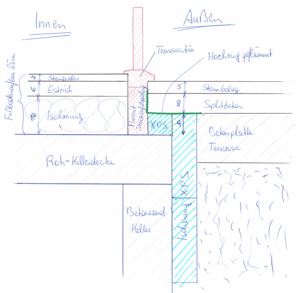

ich habe eine Frage zur Ausführung des Übergangs von Garage zu Einfahrt/Traufenpflaster im Bereich des Fußbodenaufbaus. Konkret geht es mir jetzt v.a. darum, wieweit die Perimeterdämmung nach oben gezogen wird.
Bei den Terrassentüren haben wir den Übergang zur Terrasse so gemacht:
2013/201311149380.JPG
Die Perimeterdämmung wurde bis Oberkante Betonplatte Terrasse hochgezogen. Die Trennung zwischen Innen und Außen im Fußbodenaufbau macht die Purenit-Stockaufdoppelung der Terrassentür.

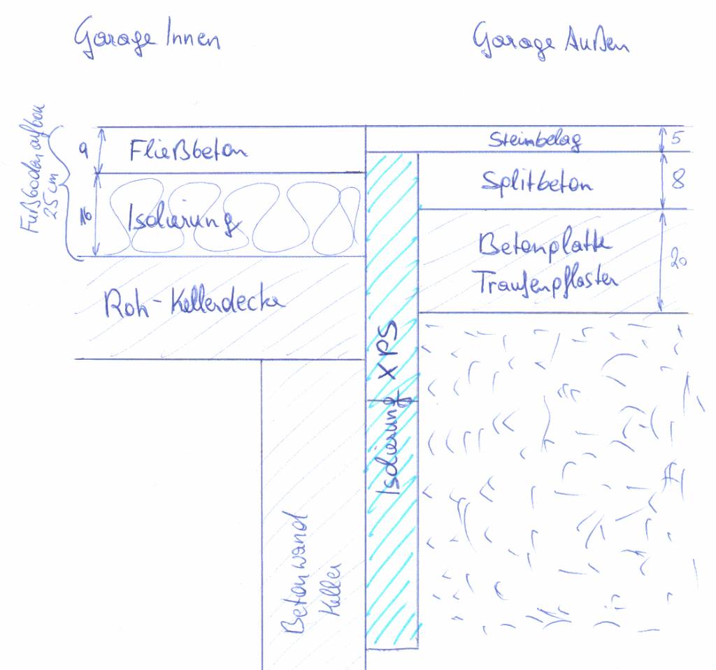

Aber wie ist das beim Garagentor?
Ich habe hier mal eine Skizze gemaucht:
2013/201311142178.JPG
Wie macht man bei der Garage die Trennung zwischen Fußbodenaufbau Garage und dem Traufenpflaster außen? Wie hoch soll man die Perimeterdämmung hoch ziehen?

ich hab sie ganz raufgezogen und mit einem blech überdeckt, das auch den anschlag des sektionaltores bildet. außen ist das blech (2mm niro) im rigol eingehängt...
