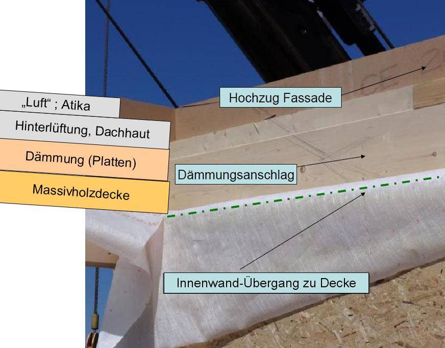

danke für deine Antwort. Es geht um das oberste Stockwerk und wo das "Wandelement" nach oben hin "aufhört". Siehe Bild:
2013/20131113517680.JPG
Meiner Ansicht nach hört das Wandelement nämlich dort auf, wo die Decke beginnt. Alles was vom "Wandelement" nämlich noch übrig ist, ist ein Plattenüberstand der DWD Platte. Keine Balken, keine Isolierung, keine OSB Platte.....
Die Decke selbst, der Dämmungsanschlag und auch die Atika sind dann nämlich noch einmal auf der Rechnung enthalten. Das scheint mir auch ok zu sein. Aber warum bezahle ich sozusagen einen halben Meter Höhe vom Wandelement, wenn dort doch die Bestandteile alle nochmals verrechnet werden.
