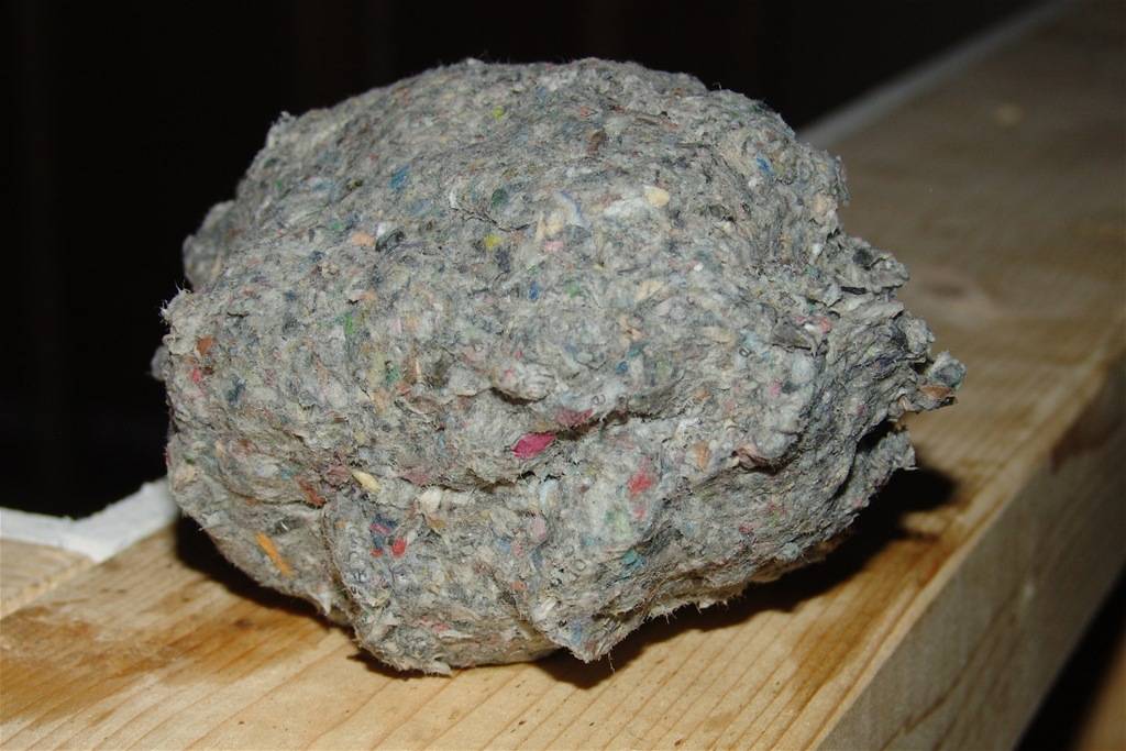

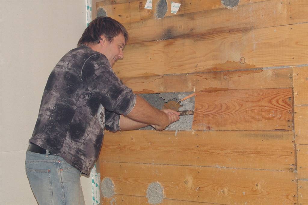

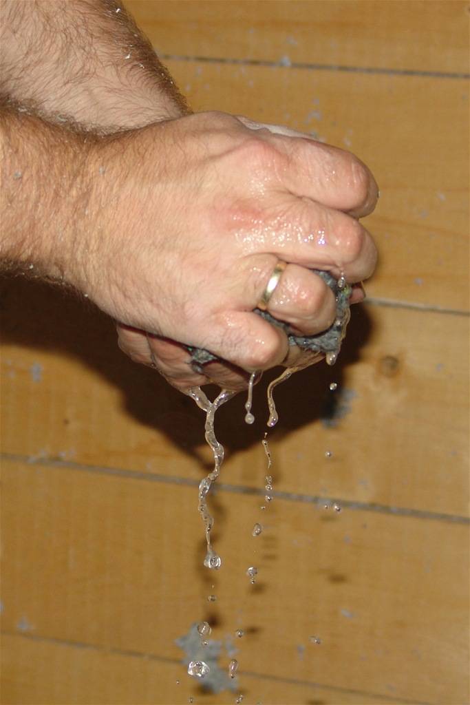

Zellulose - So lange nix passiert ist zelluloe vielleicht net schlecht, aber fragst 3 firmen die einblasen sagen sie dir 3 verschiedene Gewichtsangaben pro m³, schau vor 10 jahren war das Porsalz der ultimative Zusatz, so nun sans drauf kuma das des porsalz net wirklich haltet... naja nehmen wir halt Aluminiumpulver..... die bis dato Häuslbauer , najo Pech gehabt....schauma moi ob des jetzt passt.....
Es ist richtig das der Dämmstoff nur so gut ist wie der Verarbeiter, aber auch wenn er noch so gut ist hast nie die 100 % Sicherheit das nicht Hohlräume entstehen, oder entstehen werden....
Schau die Klebebänder, der Hersteller gibt 10 Jahre Garantie, was ist danach. Bei einer Fuge von 1 mm, können riesige Menge Feuchtigkeit eindringen, oder wenn irgendwas undicht ist... usw.. Darum bin i net für Zellulose weils zu viele Unsicherheitsfaktoren gibt... und der Dämmstoff absolut mit Feuchtigkeit net umgehen kann.
I hob Schafwolle tagelang im Regen liegen lassen, und wie es wieder trocken gewesen ist eingebaut. Meine Hund liegen jahr ein jahr aus draussen auf an Schafwollflies...
Zeig ma an Dämmstoff der des kann.
Hanf ist super aber trotzdem ist Hanf von Natur aus kein Dämmstoff, Schafwolle schon.
I Was i bin Schafwollinfiziert aber nur deswegen weil sie schon fast 20 Jahre einbaue emoji
anbei a Bild von ana Baustelle wo so was passiert ist
2013/20131108134746.JPG
2013/20131108237605.JPG
2013/2013110893654.JPG
lg Armin
