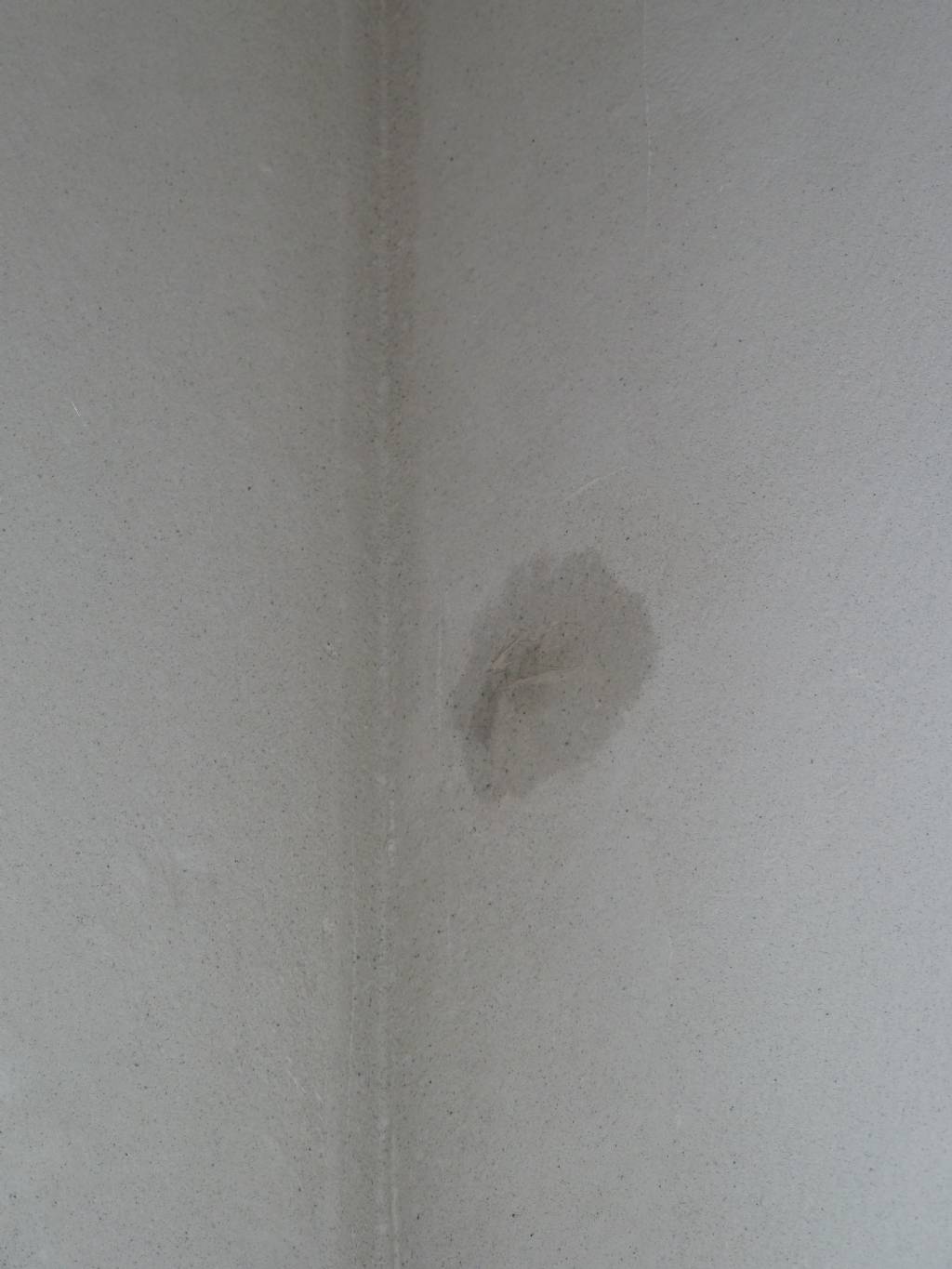

wir haben gestern im EG einen kleinen (ca. 5cm Durchmesser) feuchten Fleck am Innenputz entdeckt. Und zwar genau in dem Bereich wo die Strangentlüftung in der Wand läuft und wo diese zusammengesteckt ist.
Im OG ist die Wand bei der Strangentlüftung nirgends feucht und im Keller, wo das Rohr sogar noch frei liegt (hier kommt erst eine Vorsatzwand aus Rigips hin) ist das Rohr auch staubtrocken.
Woher kann der feuchte Fleck kommen?
Zusammengesteckt wurde das Rohr ordentlich und auf der kompletten Länge mit Sanierputz in der Wandöffnung befestigt. Dann kam der Innenputz drüber.
Wenn beim Dach was undicht wäre bei der Durchführung der Strangentlüftung, würde man das ja schon im OG irgendwo sehen, oder?
Kann es sein, dass durch den generell noch recht feuchten Innenputz (Estrich kommt erst übermorgen und dann wird erst nach ein paar Wo. ausgeheizt) hier das Wasser vom Putz auf dem Rohr kondensiert und sich genau bei dem Wulst der Steckverbindung sammelt und man dadurch den Fleck am Putz sieht? Das wäre jetzt mal unsere erste Erklärung dafür gewesen, da in diesem Bereich das Rohr bzw. erst recht dieser Wulst nur relativ dünn überputzt wurde...
Was würdet ihr sagen? Sensai hatte ja glaub ich auch mal so einen Fall... was ist hier letztendlich rausgekommen?
Danke & LG
BK

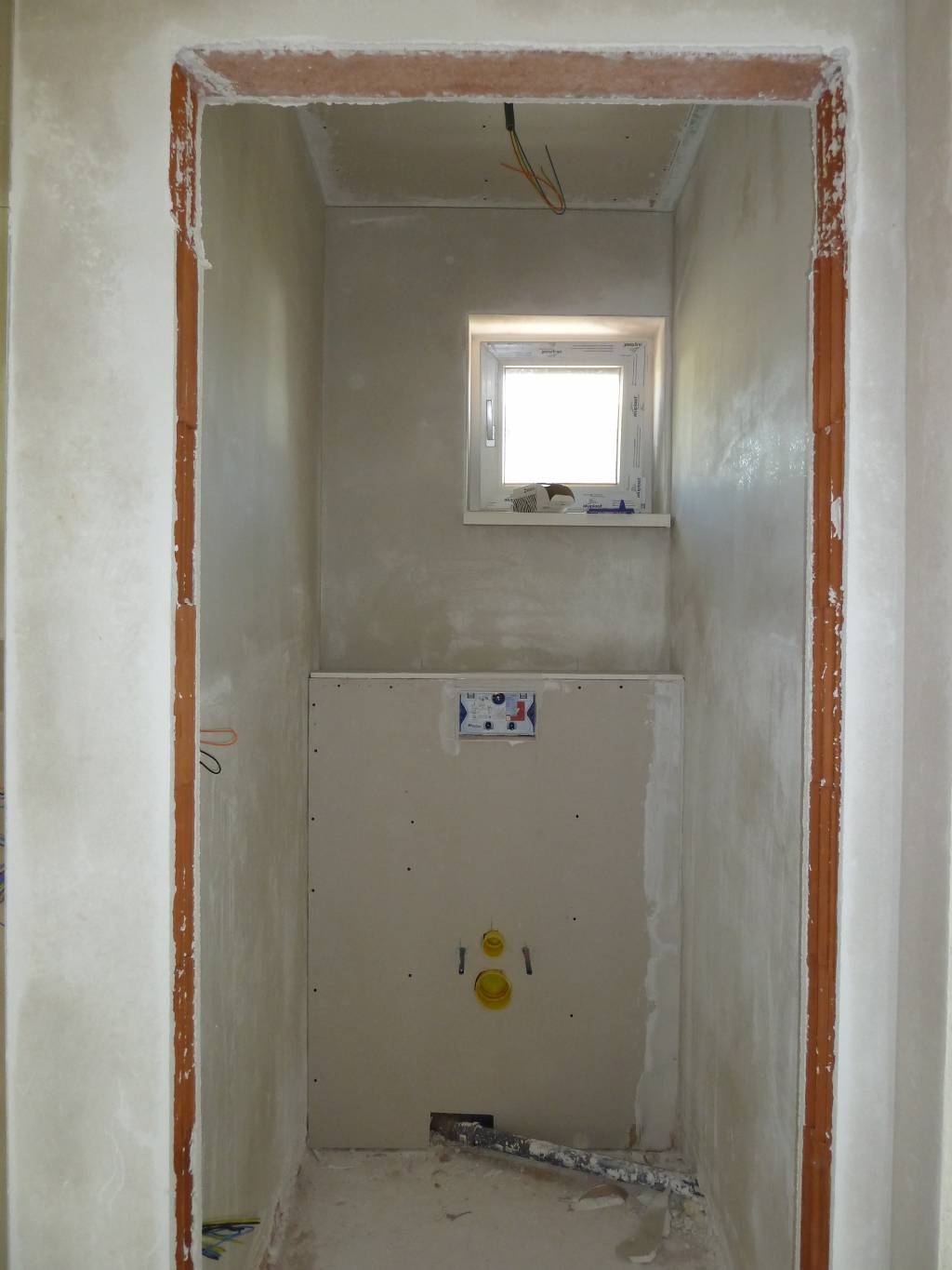

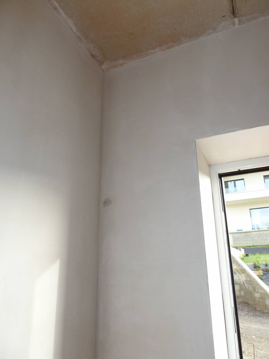

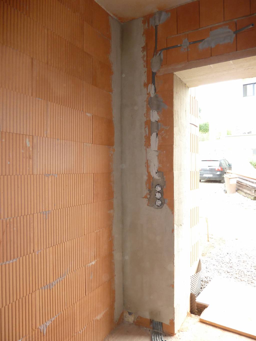

  •  BK1982
4.11.2013  (#1)
Hier die Fotos vom Fleck
2013/20131104258891.JPG
2013/20131104513148.JPG
  •  MinMax
4.11.2013  (#2)
Was zeigen die Fotos vor dem Inneputz an der Stelle?

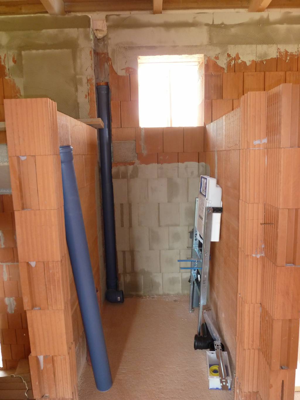

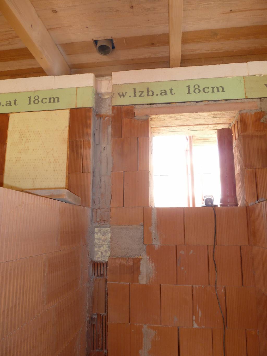

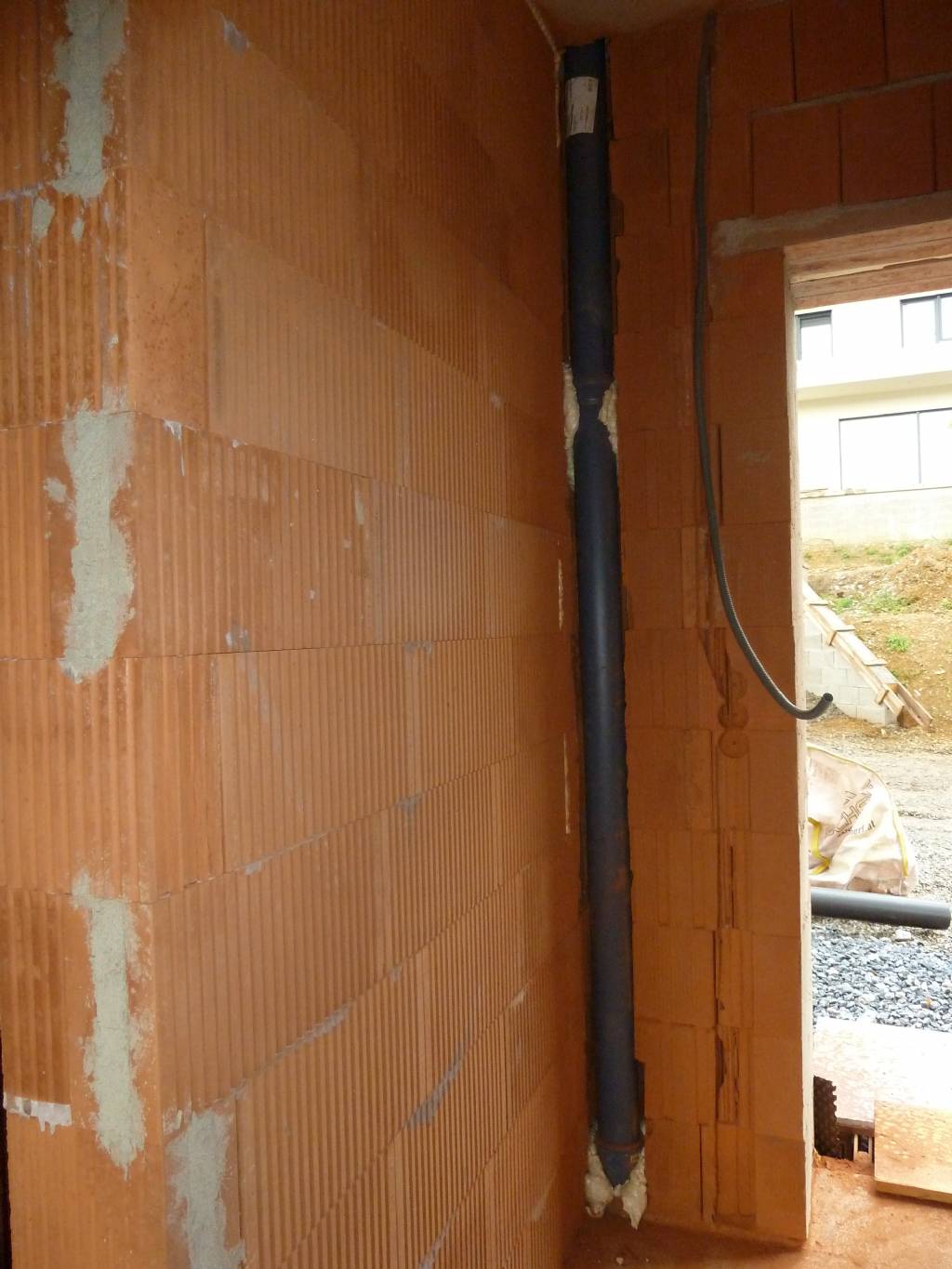

  •  BK1982
5.11.2013  (#3)
Hier die Bilder vor dem Innenputz...
Hier sieht man, dass genau im Bereich des Fleckes das Rohr zusammengesteckt ist. Am 2. Bild wurde die Öffnung mit Sanierputz zugemacht & genetzt.
2013/20131105759059.JPG
2013/20131105283489.JPG
  •  anho
5.11.2013  (#4)
denke mal, Schwitzwasser oder Undichtheit rinnt runter bis zum PU-Schaum, staut sich an diesem und somit kommt es dann durch den Putz zum Vorschein.
Fehlerbehebung: Frage stellen, wie Schwitzwasser oder Undichtheit entstehen kann!

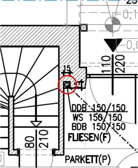

  •  BK1982
5.11.2013  (#6)
Ja, ist eine Außenwand, wobei die Wand an dieser Stelle wirklich sehr dick ist, da dort auch noch ein Erker rausgeht (alles 50er Ziegel). Hier ein Bild zum besseren Verständnis:
2013/20131105790019.JPG
Der Fleck ist komischerweise eben nur bei dieser einen Steckverbindung - sonst nirgends. Im OG (wo es "nur" eine 50er Wand ist, da der Erker nur im EG ist) gibts keine feuchten Stellen. Im Keller schaut das Rohr eben noch komplett raus und hier ist alles staubtrocken.
Unser Gedanke war eben auch, dass hier generell noch die Feuchtigkeit durch den Innenputz etc. auf dem Rohr kondensiert. Vl. wirds auch durch das Ausheizen dann besser, wenn dann generell weniger Feuchtigkeit im Haus ist?
Was würdet ihr tun? Auch mal abwarten auf das Ausheizen etc....? Fassade würde erst nä. Jahr kommen....
LG BK

  •  MinMax
5.11.2013  (#8)
Der Montageschaum bildet an der Stelle eine Art Kragen der an einer Stelle (vorn) unterbrochen ist, also eine Art Trichter, das (Kondens)Wasser folgt dem und tritt punktuell vorerst aus. Ich würde es erstmal weiter beobachten um zu sehen, welche Ausmasse das Problem annimmt.

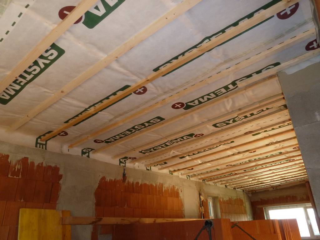

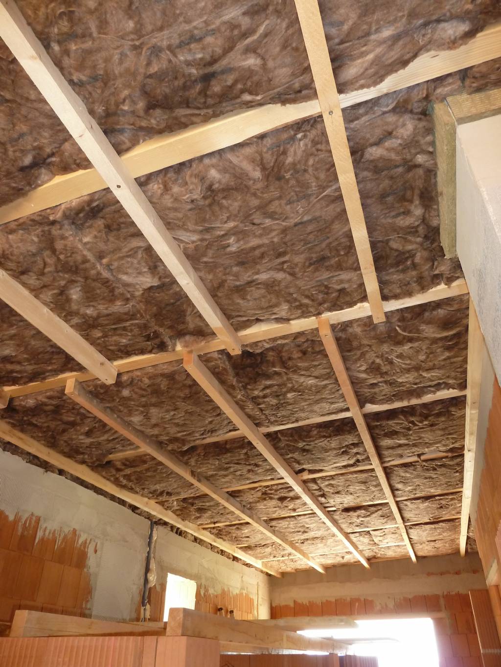

6.11.2013  (#16)
Die Strangentlüftung geht bei uns eben durchgehend IN der Außenwand rauf. D.h. sie durchdringt auch nirgends die Dampfbremse. Siehe hier:
2013/20131106886271.JPG
2013/20131106836070.JPG
2013/20131106996501.JPG
2013/20131106686732.JPG
Über der Wand (also zwischen Rost und Dachlattung) läuft das Rohr in der Steinwoll-Dämmung.
Dann durch die Dachschalung - regensicheres Unterdach - Hinterlüftungsebene - Dachschalung - Foliendeckung etc. durch bis ins Freie.
Aber im Grunde verlässt die Strangentlüftung ja bei jedem Haus irgendwann mal die warme Hülle. Dann müsste das dort ja bei jedem kondensieren und außen am Rohr runterlaufen... ???

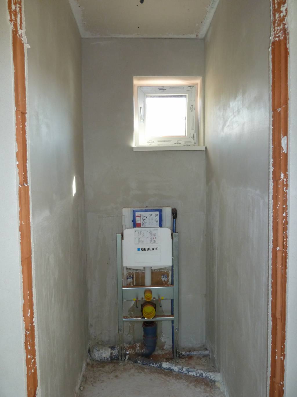

-wie man bei meinen Bilder sehen kann, läuft die
Zwangsentlüftung im inneren der isolierten Hülle
und nicht an der Aussenwand.
Die Dampfbremse ist ordnunggemäß am Rohr fixiert.
Danach geht das Rohr durch die Steinwolle nach oben.
Im Dachbereich ist das Rohr ebenfalls ordungsgemäß
abgedichtet.
Lt. Dachdecker jedoch hätte das Rohr im Aussenbereich
ebenfalls isoliert sein sollen um die entweichende, warme
Luft langsam abzukühlen, damit kein Kondensat entstehen
kann.

Meine persönliche Vermutung:
Wie man ja an meinen Bildern sehen kann verläuft unsere
Entlüfung im warmen Bereich an der Aussenmauer um dann
kurz vor dem Dachdurchbruch einen Knick Richtung
Innenmauer (Trennmauer Bad/Treppenhaus) zu machen.
Danach geht sie durch die Dampfbremse übers Dach ins Freie.
Im Bereich des Knickes wurde der Ziegel stark ausgehöhlt.
Vermutlich, damit der Installateur das Rohr dort sehr
leicht verlegen kann.
Dieser Bereich ist hohl geblieben und wurde nicht hinterfüllt sondern nur mit dem Innenputz verschlossen.
Somit habe ich dort einen Luftraum der einseitig durch
den Innenraum angewärmt und auf der anderen Seite durch
den stark ausgehöhlten Ziegel abgekühlt wird.
(25er Ziegel mit 20 cm VWS)
Eventuell die Ursache für die Kondensatbildung?
http://img1.bildupload.com/3f1cd3bb5d4daf0007e1fa36139df09b.jpgBildquelle: http://img1.bildupload.com/3f1cd3bb5d4daf0007e1fa36139df09b.jpg
Die Baufirma hat versprochen, diesen Bereich vollflächig
mit Isomaterial auszufüllen, bevor der Innenverputz
gemacht wird.
