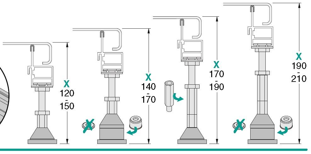

Ich bekomme ja bald meine Schüttung im Erdgeschoss, darauf kommt dann EPS Dämmung und 6,5 Estrich.
Mit Belag etc. habe ich einen Fußbodenaufbau von 27,7 cm.
Jetzt habe ich mir die Bette Floor mit Einbaurahmen bestellt.
Wenn ich das richtig sehe, kann dieses System Standardmäßig aber nur bsi 210 mm Fußbodenaufbauhöhe eingesetzt werden.
Siehe Zeichnung:
2013/20131030785762.JPG
Hattet ihr vielleicht den gleichen Fall? wie habt ihr das gelöst? Denke dabei an verzinkte Formrohe die ich an der Rohdecke anschreibe um die Differenz aufnehmen zu können.
Oder kann ich das gar auf die Thermowhite Schüttung stellen?

ja, kann max. 21 cm (bei uns warens genau 21...
nein, auf die schüttung kannst das zeug nicht stellen... du kannst dort, wo die füße sind was drunter legen (zb ytong und gut abdichten) und musst dann aber beim estrich aufpassen, dass nix drunter läuft, denn diese "brettln" die dabei sind, sind ja auch nur für 21 cm...

Bei uns war das im Keller mit 33cm Aufbau ähnlich, aber kein Problem.
Wir haben einfach Betonsteine mit Fixzement angeklebt und die Füsse darauf gestellt.
Wir hatten aber unten keine Schüttung, sonst musst hier halt mit Ytong o.ä. einen Kranz mauern
