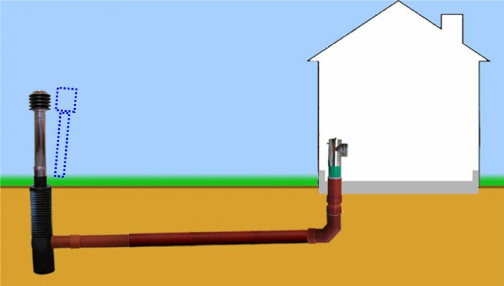

Unser EWT Ansaugturm war von Anfang an nicht 100% lotrecht. Damit haben wir uns abgefunden. Nun sind 2 Jahre vergangen und die Neigung des Turms ist nun ärger geworden. Hier eine Skizze:
2013/20131028221782.JPG
Bei den Rohren handelt es sich um POLOKAL-NG-Rohre, welche bis ca. 5 cm über die Grasnarbe gehen. In diese ist dann der verzinkte Ansaugturm gesteckt worden.
Hat jemand eine Idee, wie man diese Neigung korrigiere könnte, ohne das ganze senkrechte Rohr freizulegen?

Du wirst Probleme mit Pisa bekommen ... die haben - Rechte auf schiefe Türme. Mir würde eher das waagrechte Rohr Sorgen machen - falls die Turmneigung durch eine Senkung desselben hervorgerufen wurde und das Kondensat nimmer ablaufen kann.
Die Neigung könntest Du korrigieren, indem Du das Rohr unter der Grasnarbe kürzt und ein Zwischenstück einsetzt, das den Winkel ausgleicht. Am besten mit einem ordentlichen Batzen Beton fixieren. Würde das aber erst angehen, wenn der Boden zur Ruhe gekommen ist und sichergestellt ist, dass das Gefälle beim waagrechten Rohr noch stimmt.
Provisorische Abhilfe: Langes verzinktes Wasserleitungsrohr Rohr ins KG einführen welches so weit raussteht, wie der Turm hoch ist. Dieses im KG so verkeilen, dass der Turm in die richtige Richtung gedrückt wird .... und noch Luft durchgeht.

Das mit dem Zwischenstück war auch meine Absicht, nur ist die Neigung geschätzte 5-7° und der kleinste Bogen ist mit 15° erhältlich.
D.h. ich müsste aus mehreren Bögen eine Lösung basteln, was dann auch wieder ein Problem werden kann (wenn ich das Kondensat aus dem Kondensatzsammelreservoir pumpen will) ...

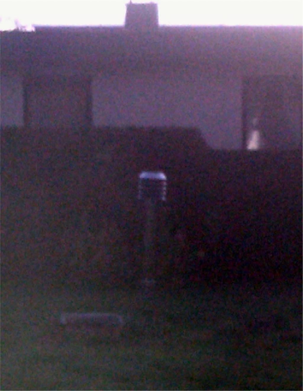

Hier ein Foto - die Qualität ist miserabel, aber ich musste hier gegen die Sonne knipsen (und mein Handy hat da seine Grenzen ...). Wenn du nicht genug sehen kannst, dann bitte um Info - dann mach ich am WE ein besseres!

mpreis76 - Du hast Recht - da sieht man zu wenig. Versuche es bitte nochmals.
Stimmt die Skizze mit Deinem tatsächlichen System überein?

Ja, die Skizze stellt meine Situation dar.

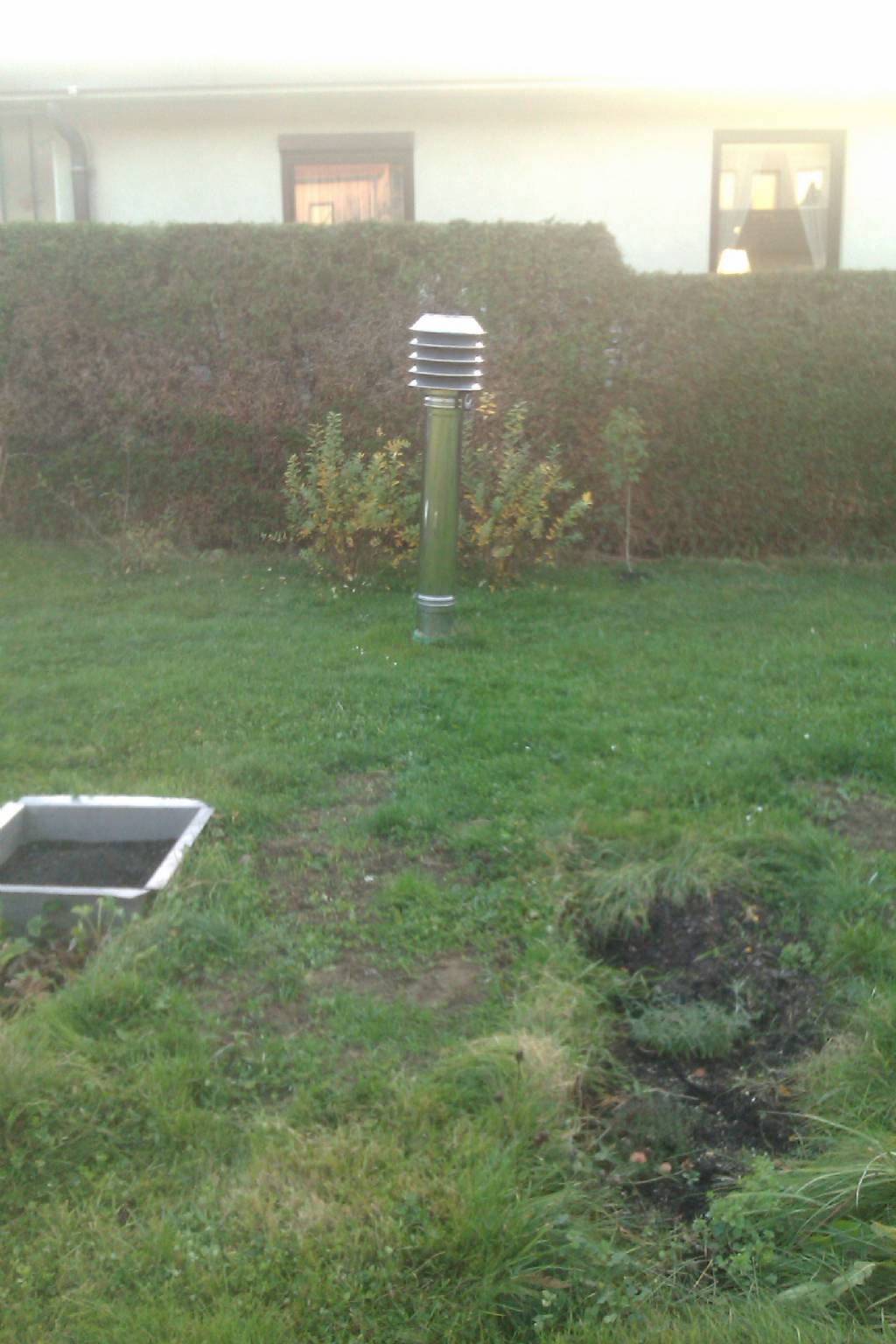

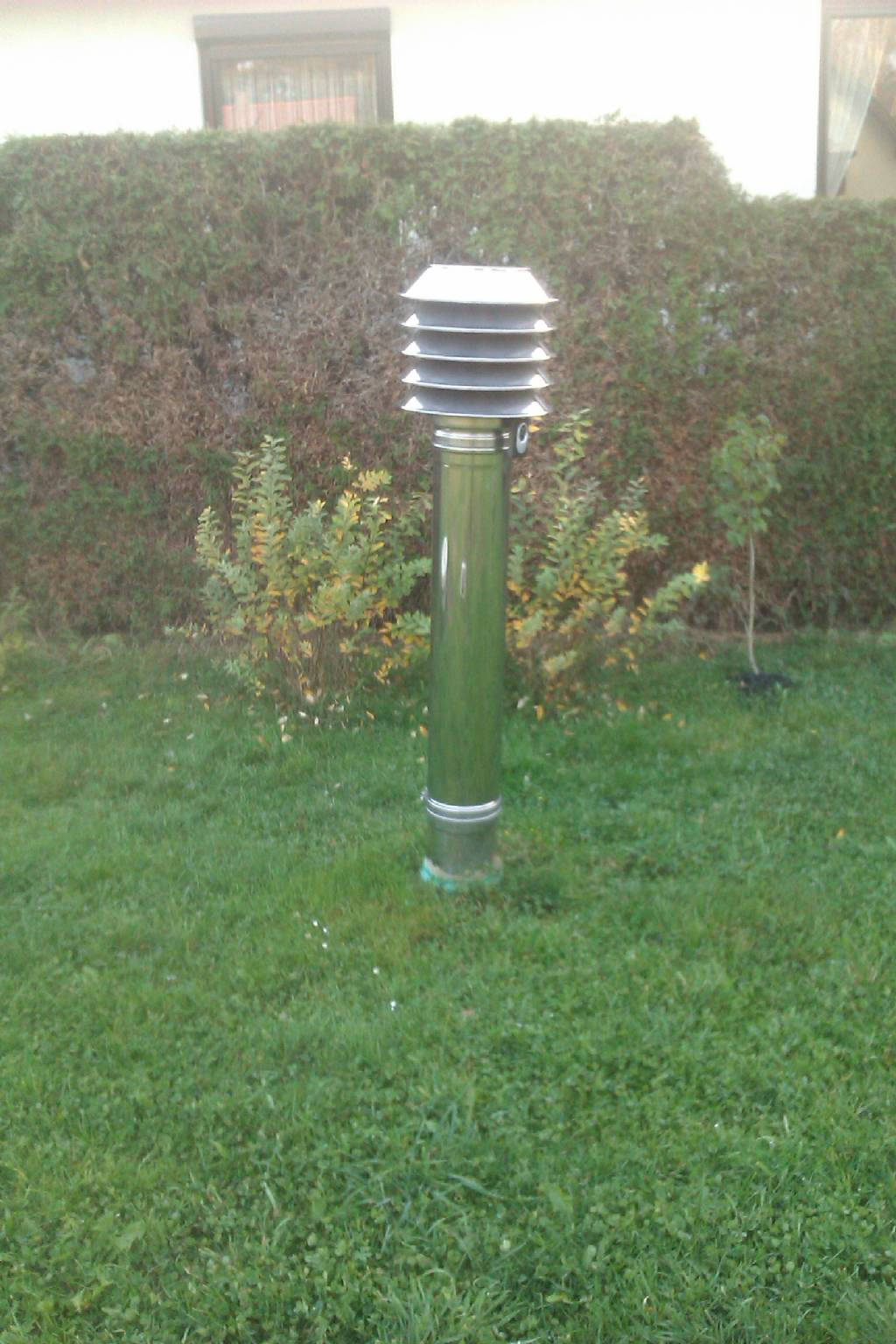

so - hier zwei weitere Fotos, ich hoffe, die sind brauchbarer als das erste!
2013/20131031572780.JPG
2013/2013103167119.JPG

@mpreis76 - Besten Dank – jetzt sieht man schon mehr.

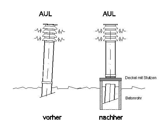

Dann würde ich um den Fuss der Geschichte ein Betonrohr stellen (1m lang 60 cm Durchmesser) und etwa 30 cm aus dem Boden stehen lassen. Auf diesem Rohr dann vom Spengler eine Deckel mit Stutzen machen lassen und daran den Lüftungshut mit einer Kupplung (wie jetzt auch) befestigen. Und das Ganze halt dann gerade!
Gruss HDE

Deinen Lösungsansatz versteh ich nicht - was bringt das Betonrohr genau? Wie soll es die Neigung korrigieren?

@mpreis76 - Ich versuch es mal...
2013/20131102258739.JPG
... so war es gemeint!

@eggerhau - Ach so war das gemeint - jetzt versteh ich!
Die Idee ist gut - vielen Dank dafür!
Ich werd mal schauen, wie sich das umsetzen lässt!
