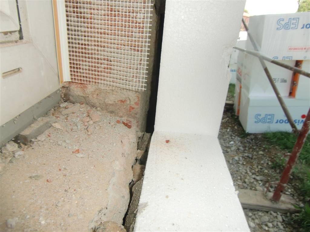

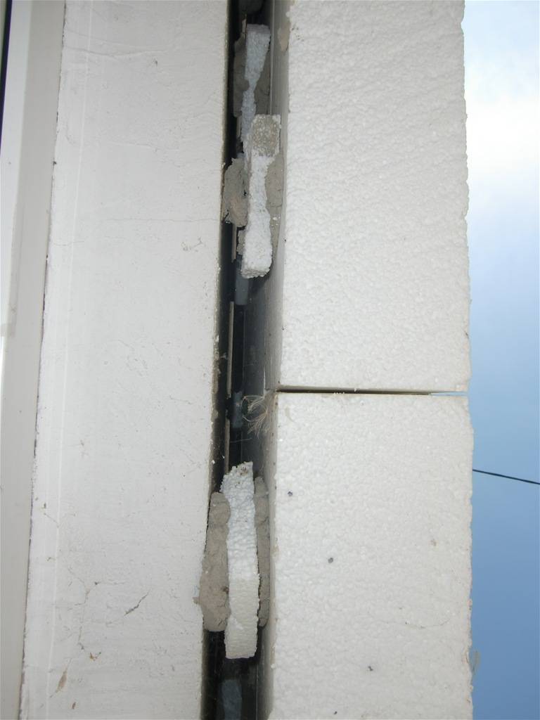

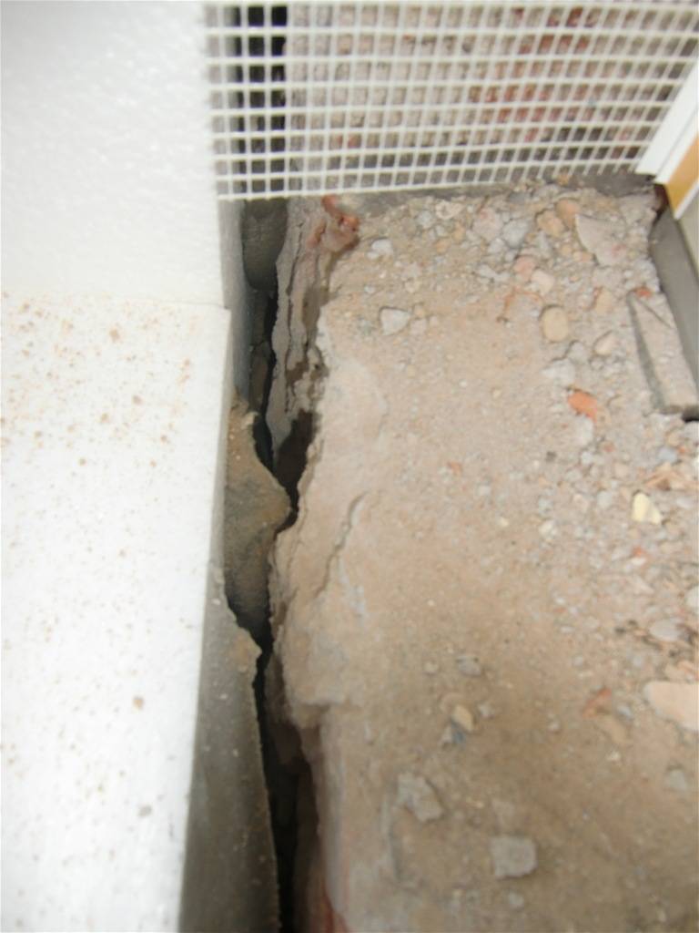

Aufbau der Schafwollfassade ist simpel: Holzkonstruktion, Schafwolle, Weichfaser als Putzträger, Spachtelung Putz
Ca 5000 m² Schafwollfassade habe ich schon gemacht, die Größte war 2.500m² bei den Waldviertler Schuhe
Klar kannst du auch Fehler machen bei der Schafwollfassade , wie überall. Nur traue ich mir zu Behaupten das bei mehr als 30 % der Styroporfassaden schwere Fehler gemacht werden, zb: durch Punkt Klebung
Schau da einfach mal einige Fassaden an ich hab mir 3 beim Nachhause Weg angeschaut anbei die Bilder

Alle Fassaden Österreichs - Nein natürlich hab ich mir nicht alle angeschaut...
Ich bin nur von der Baustelle nach Hause gefahren und hab mal für einen Blog Fotos gebraucht und bin zu 3 baustellen gefahren.... bei allen 3 Baustellen hab ich solche Fotos geschossen....30% ist untertrieben also gggg
