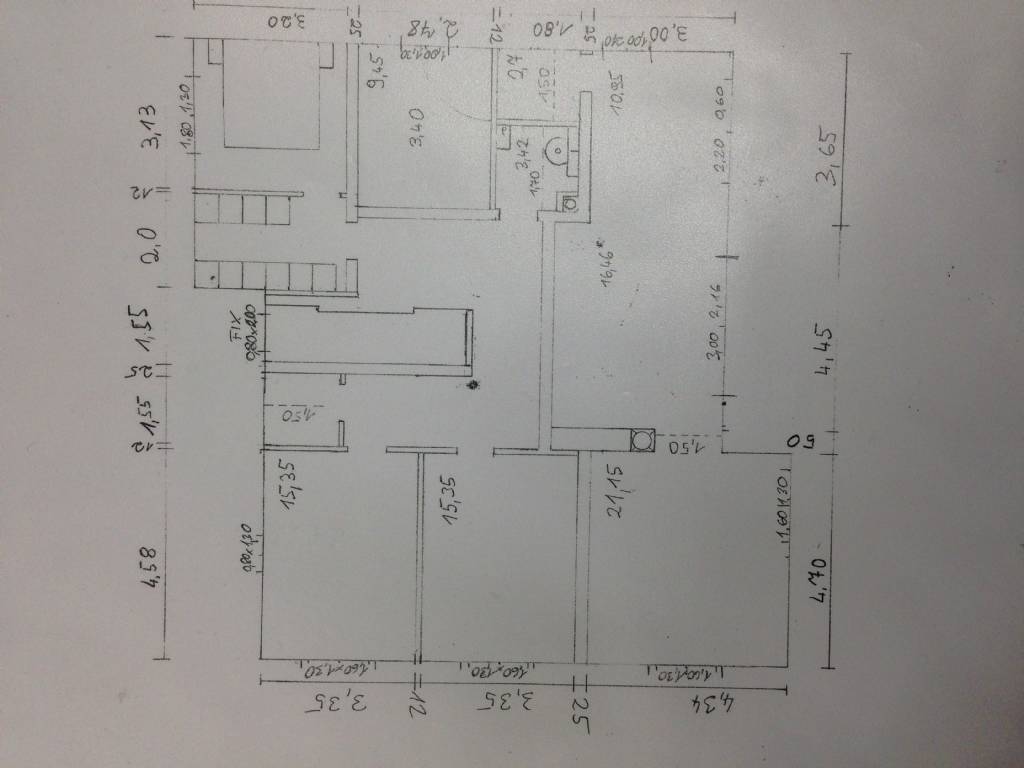

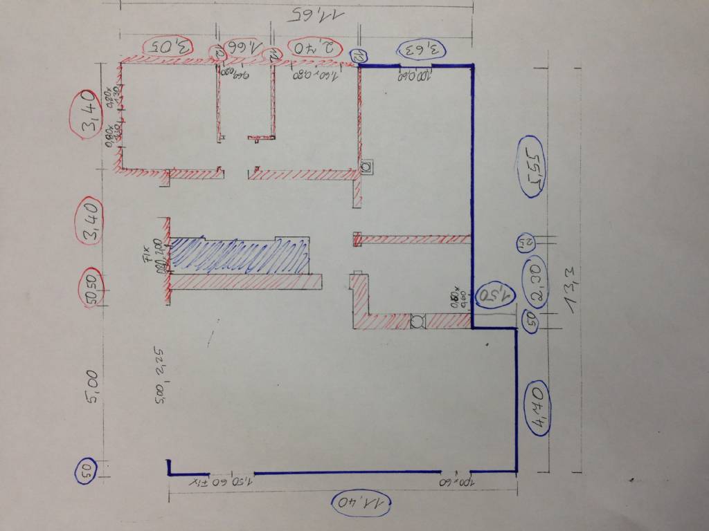

der einmal von einem Häuslbauanbieter gezeichnet worden ist und von mir einmal per TZ Platte nochmal umgezeichnet worden ist(ohne Außenmauern und Detailangaben die ich Separate habe ,da wir 2 verschieden Bauweisen in betracht ziehen), um Abflusskanäle an einen Platz zu Bringen sprich alle Zuleitungen auf einen Raum gesamt beschränkbar zusammen kommen können.
Das Haus wird einen Keller mit größerer Garage und Wohneinheit (für später daher nur als Keller genutzt) bekommen, darauf wird ein Bungalow mit 128m² Wohnfläche Platz finden. Von uns und mit mehreren Personen abgestimmt als GUT befunden.
Nun ist auch das Erste Angebot für dem Häuslbauanbieter eingetroffen und ligt bei € 199.000,- 25er Ziegel mit 20cm VWS
Kurz gehalten: Belags fertig, Keller, Bungalow, Walmdach 17° Fenster, Eingangstür, Fertig verputzt.
Leistungen die wir noch Erbringen müssen sind: Aushub, Installation, Elektro, Wasser, Heizung.
Weiters wird noch über ISORAST überlegt da eine Freundin schon das Zweite Haus mit diesem Baustoff gebaut hat (Elternhaus vor 30 Jahren, Mehrparteienhaus vor 5 Jahren und uns das auch sehr gut gefällt Speziell vom Aufwand der Installation die für mich als Heimwerker mit der Linken Hand zu schaffen sein sollte und einen Fertigteilkeller der Firma Eder, bis hin zum Beton den ich bei einer Österreichweiten Namhaften Firma für uns Sehr Günstig beziehen kann.
Vor ein Paar Tagen habe ich mir auch das Buch (K)ein Pfusch am Bau gekauft das auch Sehr Interessant ist und habe es innerhalb von 2 Tagen zwar durchgelesen aber mein Know How über Hausbau Sehr Gut verbessern können und mir ist dadurch alles klar geworden. Also wer Haus baut ich kann es nur empfehlen!
Nun meine Frage wie gefällt euch unser zukünftiges Traumhaus und der Plan?
Würde mich über ein Paar positive Antworten von Ziegelbauern als auch Isorastbauern freuen eventuell gerne würden wir uns Häuser im Raum OÖ ansehen um eventuell noch Ideen aufzuschnappen oder etwas über die beiden Systeme zu erfahren.
MFG THX Kerstin und Franz

27.10.2013  (#2)
Isorast habe ich mir interessehalber gerade erst angeschaut. Hast Du da auf der Innenwand EPS? Dann ist ja das ganze schöne Wärmespeichervermögen der Wand dahin. Befestigungen durch Putz und EPS in den Beton sind auch unlustig.

@bts
Hmm weiß zwar jetzt nicht was Du genau meinst da ich es mit den Kurzbezeichnungen nicht ganz drauf habe.
Also von Isorast wird es der 37cm Riegel oder der Bigstone, wobei diese ja alle innen das EPS haben.
Also eine Freundin hat ja auch so gebaut und bei denen hat das verputzen der Innenwände bestens funktioniert mittels Haftgrund.
Vrowiegend geht es mir um ZEIT also ich möchte den Bau schnell als möglich fertig haben das der Bungalow ohne Kinderzimmer und unten der Eingansbereich fertig sind den alles andere werden dann Wochenendaufgaben :)
Daher würde mir Isorast sehr gut zusagen.
