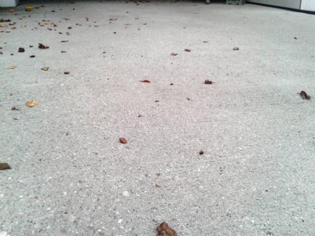

Ich habe zZ eine asphaltierte Fläche vor der Garage, die bereits mal wegen neuer Stromleitung "geflickt" wurde und jetzt kommen noch Randstreifen dazu...... Es sieht einfach suboptimal aus und sollte erneuert werden.
Rollierung ca 50-60 cm vorhanden; Asphaltdecke jetzt ca. 10cm; Größe ca. 60m²;
Was tun?
- Asphaltierer ist gekommen; wenn Altasphalt selbst rausgerissen wird; dann neue Decke von Firma rein + feine Decke drauf; kommt auf ca. 50 EUR/m²; macht ~ 3.000,- (ohne Entsorgung in Eigenregie)
- Betonsteine; komme ich vom Material sicherlich günstiger; verlegen würde ich auch günstig organisieren können; was bleibt sind die Fugen mit Grasbewuchs... auf lange Sicht auch mit Arbeit verbunden; eher nicht der Favorit
- gesten sauberen Betonvorplatz gesehen; fein betoniert; leicht angerauhte Oberfäche; hat super sauber ausgesehen; optisch top;
Meine Fragen an die Betonspezialisten:
- Welchen Lieferbeton nimmt man am besten für so eine Lösung?
- Faserbeton? Sonstige Zusätze?
- Wie bekommt man so eine leicht angeraute Oberfläche?
(Bild folgt)
2013/20131025153621.JPG
Danke für Eure Tipps!
