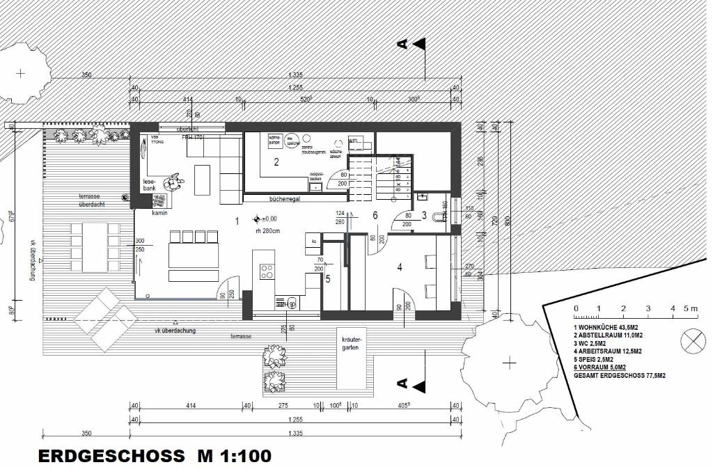

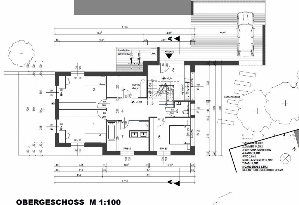

bräuchte wieder mal eure Hilfe, diese mal geht es um meine Kostenschätzung und wie realistisch bzw. vollständig diese ist. Hier die Eckdaten:
Niedrigstenergiehaus (EKZ 30) mit 160 m² Wohnfläche in leichter Hanglage mit 50m² Carport und 35 m² überdachter Terrasse in OÖ. Der Zugang erfolgt von NordWesten und ist als Splitlevel geplant. Der nördliche Teil des EG liegt teilweise unter der Erde uns muss in Beton ausgeführt werden, den Rest der Außen- und Innenwände würden wir gerne in Massivholz (CLT) ausführen lassen, Dach wir entweder ein Folien oder Blechdach, die Dachneigung wird nur 7 Grad sein:
EG:
2013/20131022897959.JPG
OG:
2013/20131022815059.JPG
