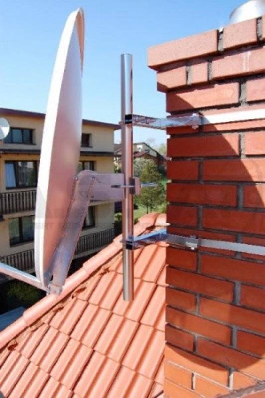

Von der Technik machbar.
ähnlich diesem ...
2013/20131021222148.JPG
Aber vorher mit Rauchfangkehrer abklären.
