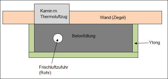

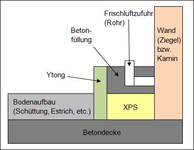

Wir möchten/müssen unseren Kaminofen auf ein ca. 22 cm hohes (später verfliestes) Podest stellen.
Der Kaminofen wird ca. 300 kg haben.
Sollen wir daher das Podest bereits jetzt am Rohboden (Betondecke) machen?
Wahrscheinlich schon, oder? Denn 300 kg Ofen + Gewicht vom Betonpodest kann ich wahrscheinlich nicht erst auf dem Estrich, Schüttung, etc. machen......
Ich dachte mir, ich ummauere das ca. 42 cm hohe Podest (20 cm Fußbodenaufbau & ca. 22 cm was es dann später haben soll) bereits jetzt am Rohboden mit Ytongsteinen (eine Seite schließt an die Ziegelwand bzw. den Kamin an) - innerhalb lege ich als Dämmung und damit ich nicht soviel Beton brauche XPS ein (müsste ja genügend Druckfestigkeit haben, oder?) - und fülle mit Beton auf.
Außerdem möchte ich die externe Frischluftzufuhr auch durch den Betonsockel führen, damit das Rohr unter dem Kaminofen rauskommt (haben einen Schiedel Absolut m. Thermoluftzug).
Den Fußbodenaufbau mach ich dann um das Podest herum u. behandle es wie eine normale Wand (m. Randdämmstreifen etc...).
Hier ein paar Skizzen wie ich mir das gedacht habe:
Draufsicht:

Querschnitt:
2013/20131008709895.PNG
Was meint ihr? Würde das so gehen? Wie habt ihr das gelöst, wobei ich annehmen, dass hier keiner seinen Ofen auf ein Podest gestellt hat, oder?

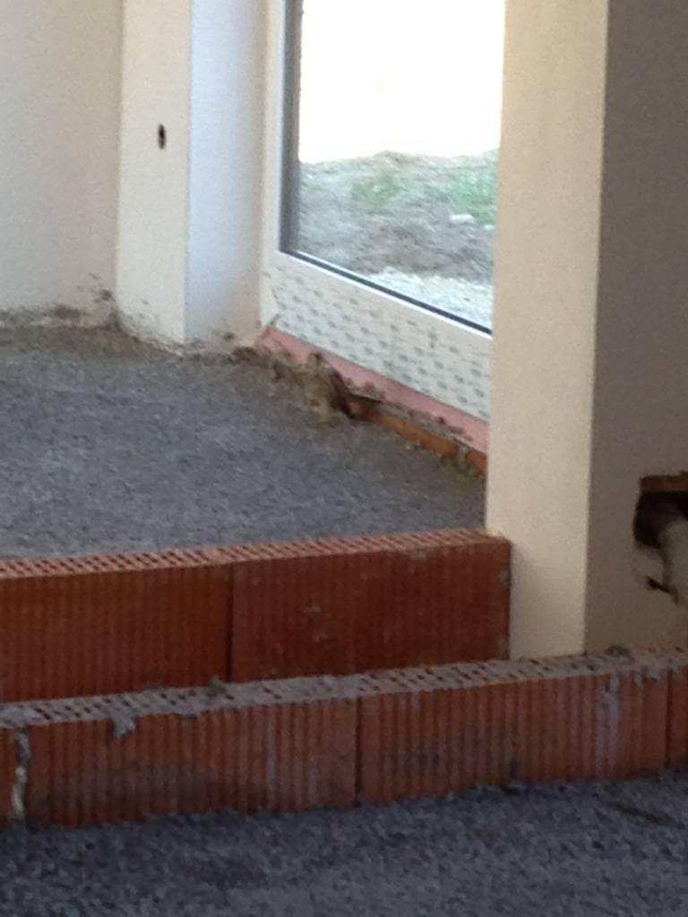

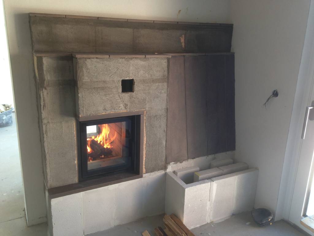

Mit Estrich aufgefüllt - Ich habe mit 12er Ziegel rundum eine Mauer gesetzt. Das wurde dann mit reinen Estrich gefüllt. Bei mir wurde der bereich nicht extra bewehrt.
2013/20131010897532.JPG
2013/2013101068966.JPG

Pichlmichl: was sind das für graue steine? Lg
  •  pichlmic
10.10.2013  (#9)
Ytong, da kommt noch eine holzbank hin. Achja, wer findet den Vogel am Foto.
