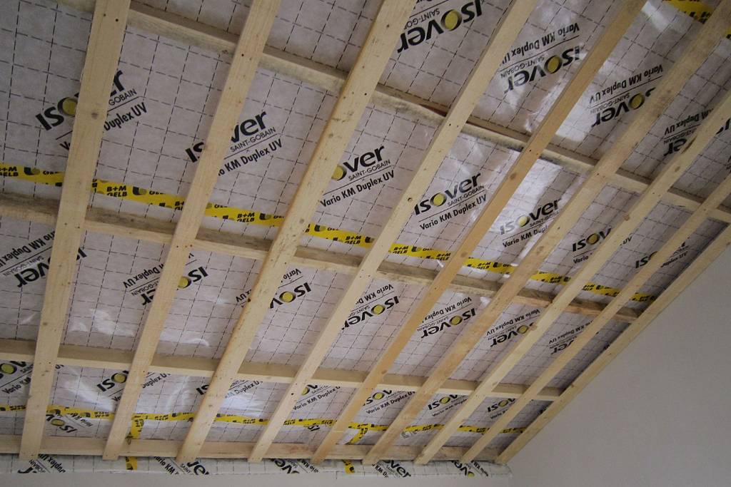

Auf der Baustelle gibt es gerade die Diskussion wie der luftdichte Anschluss zwischen Mauer und Dach am besten herstellt.
Im Moment sieht das so aus:
2013/20131005534511.JPG
der Trockenbauer meint, eigentlich hätte noch weiter aufgemauert werden müssen, damit er mit der Folie sauber auf den Putz fahren kann. (grüne und gelbe Linie im Bild)
Ganz so einfach wär das aber gar nicht gewesen, weil die aktuelle Aufmauerung eh schon hinten an den Sparren ansteht, vorne sind noch knapp 5cm.
Ich frag mich, ob man nicht wie bei der roten Linie oben auf die Ziegel fahren kann, und dann eventuell eine Holzleiste mit einem Kompriband unten rein macht.
Auf die Sparren kommen jetzt 27mm Metallprofile, darauf dann die Folie und die Rigipsplatten.
Nachdem das eigentlich der Zimmerer gemacht hätte, hier wäre die Folie direkt auf die Sparren montiert worden und dann erst die Holzlattung davor und die Platten, ergibt sich noch ein 2. Problem für mich:
Ich wollte eigentlich parallel zu den Sparren noch die Schläuche für das Licht fahren rauf zum Giebel.
Weil die Folie jetzt direkt hinter den Rigipsplatten liegt muss ich hier 2x die Folie durchdringen, auch nicht gerade ideal.
Eine Idee wäre beim entsprechenden Sparren die Metallleiste 2cm interbrechen und den Schlauch in diesem Spalt nach oben zu führen.
Hat wer Ideen für mich, oder Bilder wie das bei euch ausgeführt wurde?
lg, chris

War gerade auf der Baustelle und wir machen es jetzt so:
- Dampfbremse ist direkt auf den Sparren und wird mit dem Putz verklebt
- dann kommt eine Aufdopplung 5x8, damit können wir den Anschluss halbwegs gut überbrücken und haben unsere Installationsebene
- darauf kommen dann die Knaufprofile und die Platten.
Damit kann ich alle meine Probleme Lösen:
- saubere Installationsebene
- ordentlicher Anschluss
danke für euren Input!

7.10.2013  (#12)
Die Auflösung - so ist es jetzt geworden, eigentlich genau der Vorschlag von bautech
2013/20131007187740.JPG
