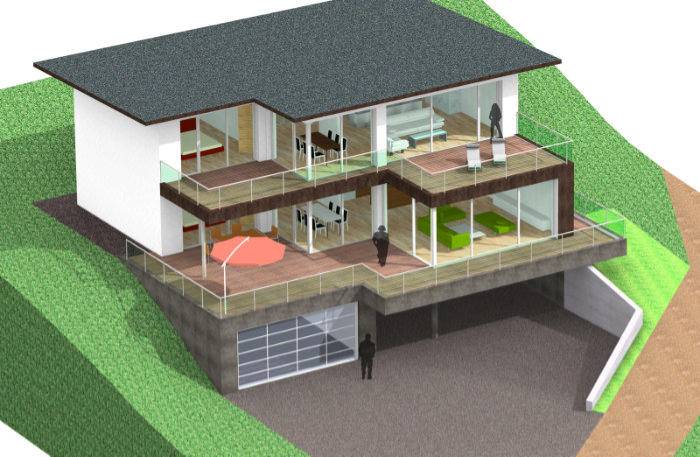

die dachform meines hauses sieht ähnlich wie bei diesem haus aus:
2013/20131003706096.JPG
das ist dann ein flachdach wo es sozusagen überstände - also ein vordach gibt?
wie werden dann diese überstände ausgeführt? mittels holzbalken?

Pultdach Neigung mindestens 8 Grad! Abhängig auch von Dachdeckungsart: Dachziegel, Blech, ...
Das Bild ist nur Grafik. Der Aufbau ist viel zu dünn gezeichnet und mit Überstand kannst du es nur als Pultdach ausführen.

zu mir hat der architekt aber gesagt, das ist kein pultdach
das ist ein flachdach mit überstand - muss also doch möglich sein

Nein es ist nicht möglich so wie es hier dargestellt ist.
Weil ...
-) die stärke des Daches ist mit ~20cm gezeichnet
-) ein Flachdach benötigt einen seitlichen Feuchtigkeitshochzug und ein Gefälle - sprich eine Attika
-) die Attika muss eingepackt werden mit Wärmedämmung
mit einem Flachdach kannst du schon einen seitlichen Überstand machen - aber niemals so schlank wie hier dargestellt.
Du fahrst mit der Betondecke über die letzte Mauer um soviel wie du den Vorsprung haben magst. Darauf mauerst du dann die Attika mit einer Höhe von ~50cm. Auf das Dach kommt dann der übliche Aufbau, die Unterseite des Deckenvorsprungs musst du dämmen und die Attika ebenfalls.
Dieses Rendering ist nur ein Bild, damit es nett ausschaut. Einen so dünnen Aufbau schaffst du nur mit einem Pultdach.

Also Flachdach mit Überstand ist übehaupt kein Problem. Kann ich aus eigener Erfahrung sagen da wir ein solches geplant hatten. Eine Attika ist ebenfalls nicht nötig, man kann das Dach wie ein Pultdach aussehen lassen (Unterschieden wird ja eigentlich nur über die Neigung).
Der Reine Dachaufbau kann auch (so wie auf dem Foto gezeigt) mit sehr wenig Aufbauhöhe gemacht werden wenn die Dämmung darunter liegt. Der Dachüberstand muss ja nicht gedämmt sein!

@gufu1 - Dann sollts aber ein Holzdachstuhl werden - mit Betondecke und Auskragung hast entweder Kältebrücken oder irrsinnige Kosten betreffend Anschlüssen mit Iso-Körben...
Spannend sieht hier auch die Ausbildung der Dachdeckung aus...

@ bautech - zu deinen fotos: das sieht doch eher wie ein pultdach aus? ist das ein flachdach? man sieht doch den dachstuhl?
@gufu - was meinst du mit: "Der Reine Dachaufbau kann auch (so wie auf dem Foto gezeigt) mit sehr wenig Aufbauhöhe gemacht werden wenn die Dämmung darunter liegt. Der Dachüberstand muss ja nicht gedämmt sein! " ??????
