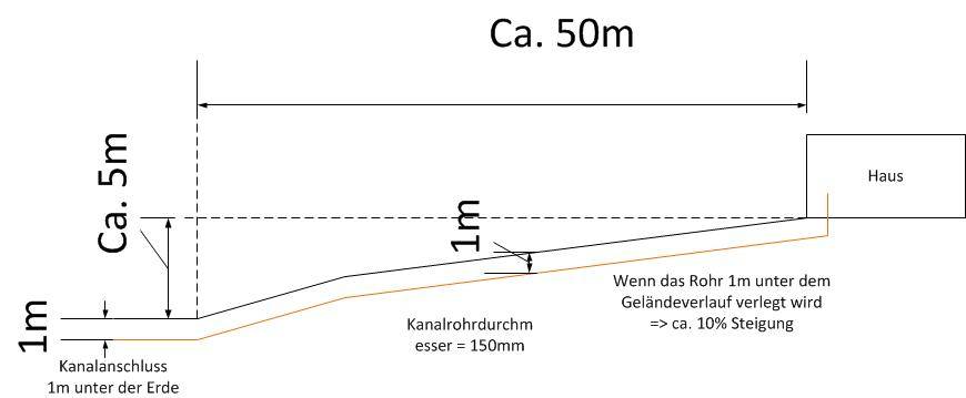

Und zwar liegt mein derzeitiger Kanalanschluss 1m unter der Erde und ca. 50m von meinem Haus entfernt. Das Problem ist dass auf diesen 50m ein Höhenunterschied von ca. 5m überwunden werden muss.
Wenn man jetzt das Kanalrohr (Durchmesser 150mm) 1m unter der Erde dem Geländeverlauf entsprechend verlegt würde sich ein Gefälle von ca. 10% ergeben!
Ist das ein Problem? Wenn ja, wie könnte man das lösen??
Im Anhang findet ihr noch eine Skizze!
2013/20131001276363.JPG
Ich würde mich über ein paar hilfreiche Antworten freuen!
Georg

üblich sind hier 1-2% gefälle, d.h. 1-2cm pro Meter.
bei 50m brauchst also zwischen 50 und 100cm, nachdem das Rohr nicht zu weit oben sein soll wirst beim Haus auf 50cm gehen und dann mit 1% runter auf 1m

Bei mir ist es ähnlich - ich setze neben das Haus einen "Revisionsschacht", wo ich die Rohrleitung auf die gewünschte Höhe "runterfallen" lasse. D.h. davor und danach 1% Gefälle, im Schacht gerade um 1,5m runter bei mir.

optimal wäre ein Fallrohr am Haus, das dann weiter zum Kanalanschluß mit 2% weiter verläuft, nur dürfte man hier ein ca. 4m tiefen Graben ausheben müssen.
Ich habe es bei mir nicht gemacht, bin vom Haus zum Kanalanschluß (7Hm Unterschied) direkt gegangen, immer ca. 1m tief. Bis der 160 verstopft, bin ich vermutlich schon Humus.
