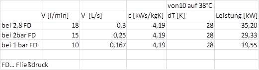

ich würde abraten eine Therme im Durchlaufprinzip zu installieren.
Grund dafür ist die Warmwassererzeugung. Nachstehend eine kleine Tabelle, welche verdeutlicht ein Speichersystem zu wählen.
2013/20131001458018.JPG
Q=mxcxdT
Bei einem FTH FTH [Fertigteilhaus] Bj 1991 und 210m² würde ca eine Heizlast von 15-18 kW zusammenkommen.
Ohne genaue Daten würde Ich folgendes vorschlagen:
18 kW Therme mit einem 120 Liter WW WW [Warmwasser] SPeicher.
Oder du machst vorher noch eine thermische Sanierung, dann kannst du eine kleinere Therme wählen.
