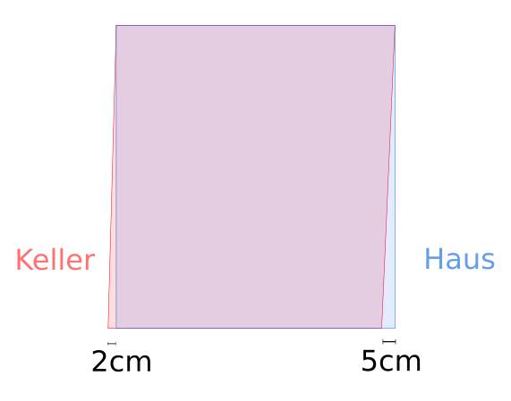

Leider hat sich beim Ausmessen der Erdgeschossmauern gezeigt, dass unser Keller leicht verschoben ist (Skizze:
2013/20130924126857.PNG
). Die Außenwände wurden dann so angepasst, dass diese wieder Rechtwinklig sind.
Nun habe ich allerdings das Problem wie ich die Perimeterdämmung (10cm) ausgleiche. Mauerwerk ist 50er Ziegel mit erster Reihe 38er über der die Perimeterdämmung vom Keller hochgezogen wird. Das große Problem ist der Sockelbereich, da hier eigentlich Stufenlos von 0 bis 2 bzw. 5 cm ausgeglichen werden müsste.
Hat irgendjemand schon mal sowas gemacht, oder Ideen wie man das korrigieren könnte ?

Schaut der Keller so weit raus, dass man mit dem fertigen Erdniveau dann noch die Kellerdeckenoberkante sieht?
Meist verschwindet der Übergang doch im Erdreich...

Keildämmung - wie beim Warmdach. Wird von der Industrie angefertigt.
Material je nach weiterem Aufbau.

bastelarbeit - styroporheisschneidegerät organisieren, kann auch ausgeborgt werden,pu schaumkleber für xps platten geeignet und meter für meter xps platten reinbasteln, sodass mindestens 3 cm rücksprung zum sockel bleiben, keinenfals bündig mit vws fassade abschliessen, den riss würde dann jeder sehen.
und eine vertikalabdichtung am ziegel wird auch noch benötigt
deitermann superflex 10 zweilagig mit glasvliesarmierung

Ich hab mir schon gedacht, dass das etwas Bastelarbeit werden wird.
Der Keller schaut auf der linken Seite der Skizze voraussichtlich nicht über Bodenniveau heraus, hier ist es also eigentlich kein Problem.
Das größere Problem besteht auf der rechten Seite. Hier ist ein Abgang von oben nach unten (in der Skizze gesehen), womit die Kellerwand auf der rechten unteren Seite komplett sichtbar ist.
