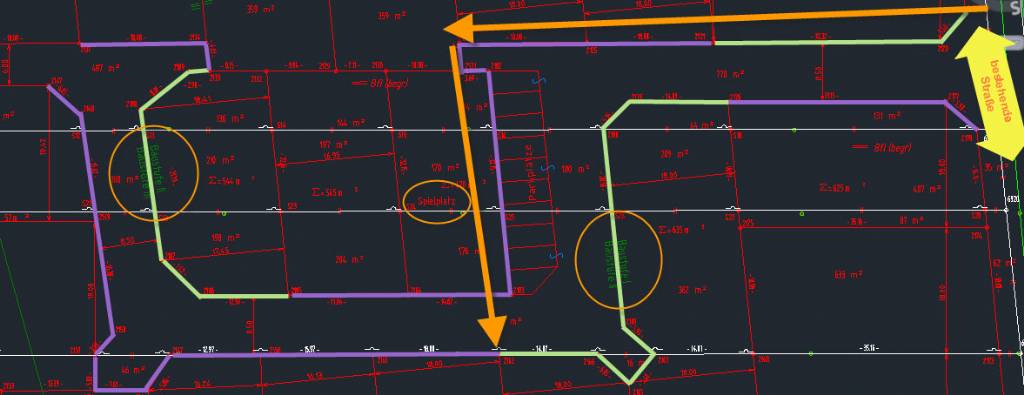

NÖ-Bauordnung, kein Bebauungplan.
Problem: In einer neuen Wohn-Siedlung wird seit ca. 5 Jahren gebaut. Straße wurde projektiert, 1. Bauabschnitt fast fertig, Rest leider offen weil Besitzer wollen nicht verkaufen. Aufschließungsabgabe bezahlt - aber Gemeinde will keine Straße bauen.
Frage: Die NÖ-Bauordnung §38 Abs.8 (Verpflichtung der Gemeinde ab einem bestimmten Anteil Straße zu errichten) würde das ja regelen. Wie ist aber die genaue Auslegung davon ?
§38 Abs.8: Die Gemeinde muß eine staubfrei befestigte Fahrbahn
für eine neue öffentliche Verkehrsfläche im
Bauland herstellen, wenn
o bei einseitiger Bebauung für 70 %,
o bei zweiseitiger Bebauung für 50 %
der Strecke zwischen ihrem Anschluß an das bestehende
Straßennetz und dem entferntesten Bauplatz
die Abgabe nach Abs. 1 fällig ist. Der Streckenanteil
ergibt sich aus der Summe der Länge der Bauplatz-
grenzen, die an der Verkehrsfläche liegen.
Auslegung: da zweiseitige Bebauung - Siehe Bild - in grün alle Längen der angrenzenen Bauplätze (mit Abgabenpflicht), in violett alle übrigen Längen die an die Verkehrsfläche angrenzen. Ergibt in Summe 42% grün und 58% violett. D.h. keine Verpflichtung.
Frage 1: Sehe ich richtig, dass es sich beim Begriff Bauplatz um einen Baugrund mit gültiger Baubewilligung handelt, d.h. wo auch gebaut werden darf?
Frage 2: zählen die Längen des Spielplatzes dann eigentlich zu allen übrigen Längen (violett) dazu ( der Spielplatz wird ja nie zum Bauplatz werden)?
Frage 2: was heißt im Abs.8 "entferntesten Bauplatz"? - von dem jeweiligen Bauabschnitt oder vom ganzen Flächenwidmungsplan, oder von ganz NÖ? Oder kann man sich das selber definieren bis wohin man die Straße haben möchte.
Hintergrund (siehe Bild)- es würden über 58% erreicht werden, würde man bis zu den orangen Pfeilen durchrechnen.
Frage 3: Haben in dieser Fragestellung die Bauabschnitte I/II/III irgendeine Bewandnis? (Mir wurde seinerzeit gesagt, dass sei eine Einteilung vom Land NÖ - zum Zwecke, dass man erst einen neuen Baubschnitt eröffnet, wenn der vorangegangene Bauabschnitt fertig ist - wegen Kosteneffizienz beim Errichten der Straße, Kanal etc...)
Mit besten Dank für Eure Meinungen
Flächenwidmungsplan markiert:
2013/20130920156841.JPG

Eine Frage hab ich jetzt noch: du sagst, das Gesetz bezieht sich auf die Bauplatzerklärung, nicht die Flächenwiung als Bauland. Also müssen die 70/50% den Bauplatz erklärt haben, um der Verpflichtung als Gemeinde nachkommen zu müssen? Unabhängig der Bebauungsdichte?
Und warum erstellt das Land dann solche Bauabschnitte wie beschrieben, wenn's erst recht die Verpflichtung der Errichtung der Strasse bei 70/50% (also frühestens bei BA 2) gibt? Dass die von BA 1 ja möglichst lang keine Strasse bekommen?
Und nein, ich meinte nicht, dass die Strasse dort vorm Spielplatz endet und danach wieder beginnt. Ich meinte, der geplante Spielplatz als solches wird dann im Zuge des Straßenbaus auch als Spielplatz umgesetzt.

Tut mir leid, da habe ich mich im Text verschreiben - es sollte nicht Bauabschnitt sondern - Baustufe heissen. Man kann das auf dem Flächenwidmungsplan (CAD-Version) oben in den von mir markierten gelben Kreisen - grüne Schrift sehen. Im vorligenden Fall gibt es 3 Baustufen (I,II und III). Eingezeichnet und eingeringelt sind die Grenzen Baustufe I/II und Baustufe II/III
Einen genauen Hintergrund dieser Baustufen habe ich nicht. Für mich hörte sich das ja auch logisch an - und macht natürlich auch hinsichtlich Effizient schon Sinn, wenn die Vergabe der Bauparzellen zuerst in der ersten Stufe stattfindet (was hier auch geschehen ist), damit die 50% Grenze erreicht wird und anschließend die Straße gebaut wird. Nur das ist halt leider nie geschehen und man hat dann die Vergabe in der 2. Stufe forgeführt.
Sehe ich das daher richtig, dass die Feststellung dieser 50% im §38 vom Betrachtungszeitpunkt abhängig ist? Weil kurz danach oder kurz davor unter Umständen entsprechend den Bauplatzerklärungen weiter wege / näher zur Anschlussstelle d. öffentlichen Verkerhsnetz die Verhältnisse ganz anders aussehen können... ?

Es gibt auch den Begriff "Baustufe" in einem Flächenwidmungsplan nach NÖ ROG nicht!!! Das da oben ist auch KEIN Flächenwidmungsplan!!! Wie ich schon sagte: stell bitte eine Kopie des original Flächenwidmungsplanes hier rein (und dann schauen wir, was da drauf steht)
27.9.2013  (#10)
@rob22lr - Der von Dir kenntlich gemachte Plan sieht mir stark nach digitaler Katastralmappe aus, ein Flächenwidmungsplan ist was Anderes...
Auf dem hast die unterschiedliche Widmungsart (BW, GG, GN, LN etc...) kenntlich gemacht, in den neueren FW-Plänen ists auch noch farblich unterschieden...
So was meint Karl10 meiner bescheidenen Meinung nach... ist im Regelfall am örtlichen Bauamt einsichtlich, Kopien aus demselben kriegst dort auch. Evtl hat Eure Gemeinde bereits ein GIS (geographisches Informationssystem) oÄ, wo´s online einsichtlich ist...

Ja stimmt, das ist eine digitale Mappe vom Vermesser.
Auf dem richtigen Flächenwidmungsplan der auf der Gemeinde aufliegt, sind diese Baustufen nicht drauf !
Das beantwortet jetzt die Frage 3, dass diese ominösen Baustufen keine rechtliche Relevanz für §38 haben.
Bleibt noch die Frage nach dem Zeitpunkt der Feststellung dieses 50% Anteils:
rob22lr schrieb: Sehe ich das daher richtig, dass die Feststellung dieser 50% im §38 vom Betrachtungszeitpunkt abhängig ist? Weil kurz danach oder kurz davor unter Umständen entsprechend den Bauplatzerklärungen weiter wege / näher zur Anschlussstelle d. öffentlichen Verkerhsnetz die Verhältnisse ganz anders aussehen können... ?
Kann man das so stehen lassen?
Oder muss man dan Passus "entferntester Bauplatz" unter der Vorraussetzung d. 50% Anteils sehen, sodass also die Verpflichtung zur Errichtung bis zu jenen entferntesten Bauplatz besteht, bis zu welchem der Anteil über 50 % liegt ?
