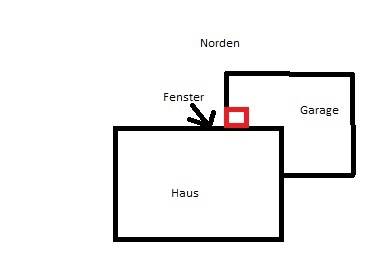

2013/20130916159175.JPG
Ich würde das Außengerät gerne auf meiner Flachdachgarage aufstellen. Ca. einen halben Meter daneben ist ein Fenster vom Stiegenhaus. Die Blasrichtung wäre gegen Norden (also vom Fenster weg).
Meine Bedenken wären nun, dass man das Gerät eventuell im Stiegenhaus und im Gang im EG störend hört.
Ist das begründet oder hört man das Gerät bei geschlossenen Fenster mehr oder weniger gar nicht?
Wohn- und Schlafräume sind alle weit genug weg. Auch bezüglich Nachbar kein Problem. Im Norden ist nur ein Hang.
Danke.

Wir haben auch gerade den Aufstellungsort der WP WP [Wärmepumpe] festgelegt, ich kann mir einfach nicht vorstellen das hier das Garagendach geeignet ist. Was passiert mit dem Kondenswasser? Mein Installateur meinte ich brauche eine Drainage, eine Ableitung in den Kanal währe sogar optimal!
Bei mir steht das Außengerät der WP WP [Wärmepumpe] ca 6-7 m vom Haus weg.
Warum setzt du die WP WP [Wärmepumpe] nicht hinter die Garage?

Kondenswasser wär geregelt (Anschluss an Sickerschacht).
Hinter der Garage geht leider nicht da mir der Fleck nicht mehr gehört ;).
Mir geht es wirklich nur um den Lärm. Einen Alternativaufstellungsort gäbe es auch noch, aber auf der Garage würde es halt überhaupt nicht stören.
