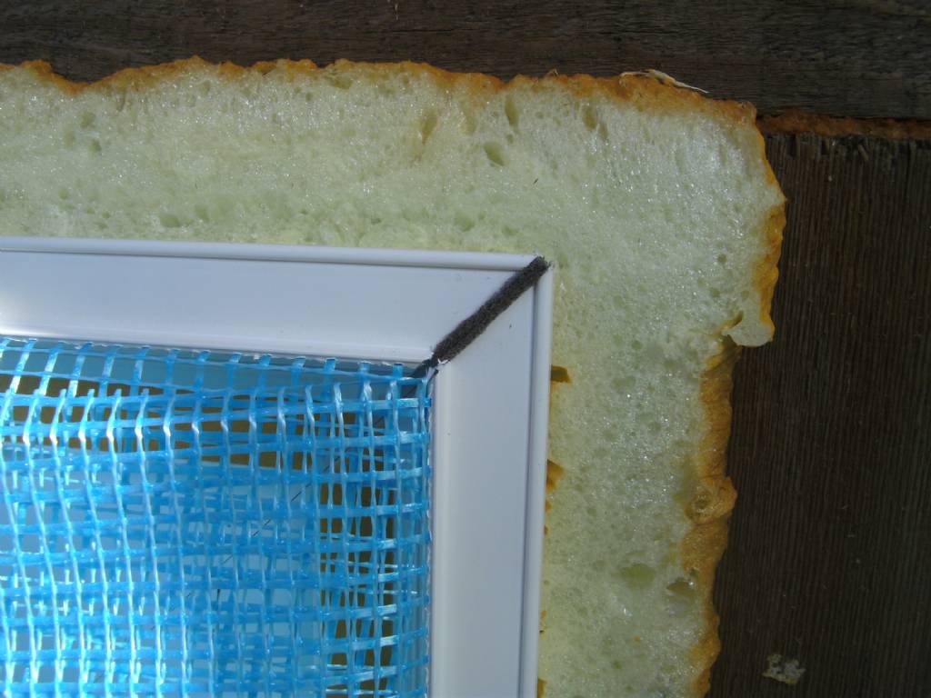

StefanP schrieb: Nie APU oder sonstige Profile oder Dichtbänder als Winddichtebene verweden. Diese sind in der Ekce immer gestoßen und werden NIE winddicht sein...
außer man will es perfekt. dann kann man sie natürlich auf gehrung schneiden und in den stoß noch ein kompriband einlegen. wirklich kein großer aufwand. nur ungefragt wird einem das niemand verbauen ... emoji
