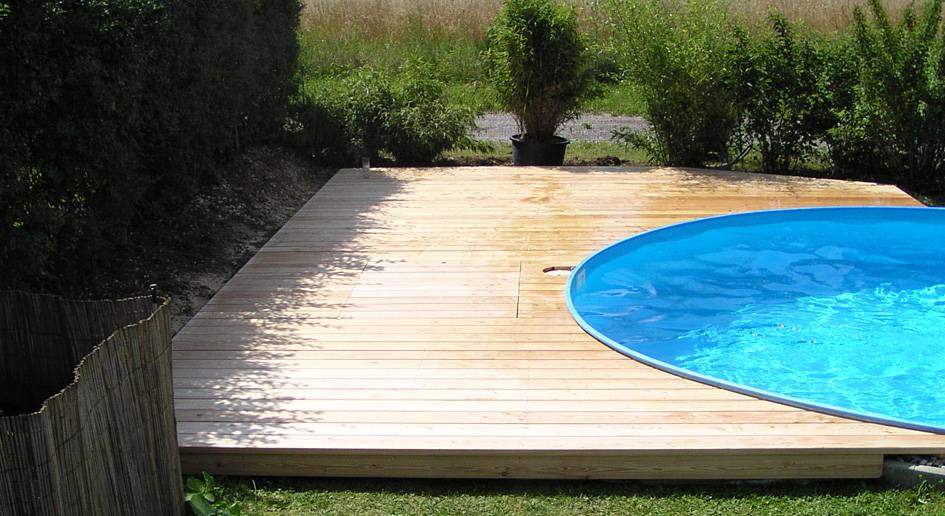

Ich frag mich nur, wie du die Poolumrandung selbst mit Gefälle legst, weil das ist dann ja schiefer Abschluss beim Pool
  •  biertschi007
31.8.2013  (#10)
hallo, die poolumrandung sieht dann so in der art aus wie bei dem angehängten bild.
2013/20130831814906.JPG nur in hellgrau. da dürfte man eigentlich nicht sehen das ein gefälle eingebaut ist. da ja die umrandung nicht vollständig herumgeht.
m.f.g.
  •  chris5020
31.8.2013  (#11)
gut, das ist was anderes, trotzdem ist der Rand dann in der Mitte 3-4cm niedriger/höher als aussen
