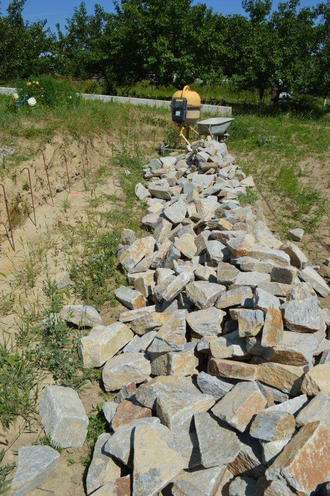

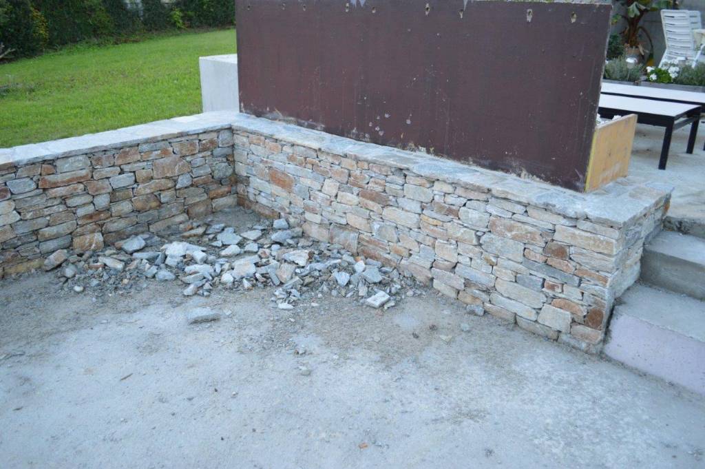

Streifenfundament:
2013/20130821375636.JPG

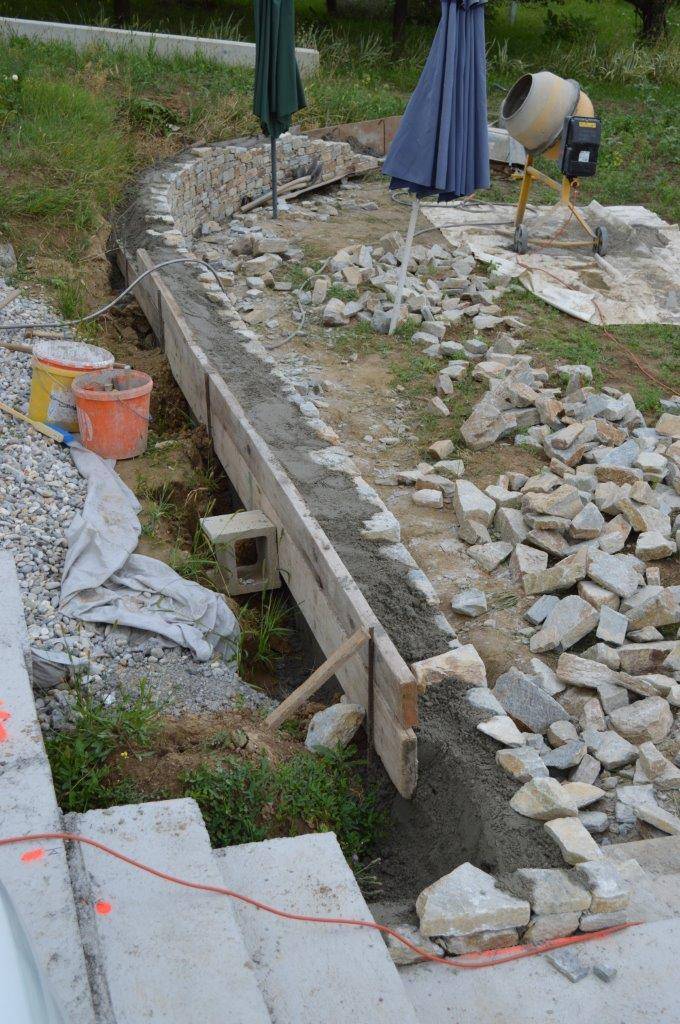

Ansicht von vorne:
2013/20130821486018.JPG

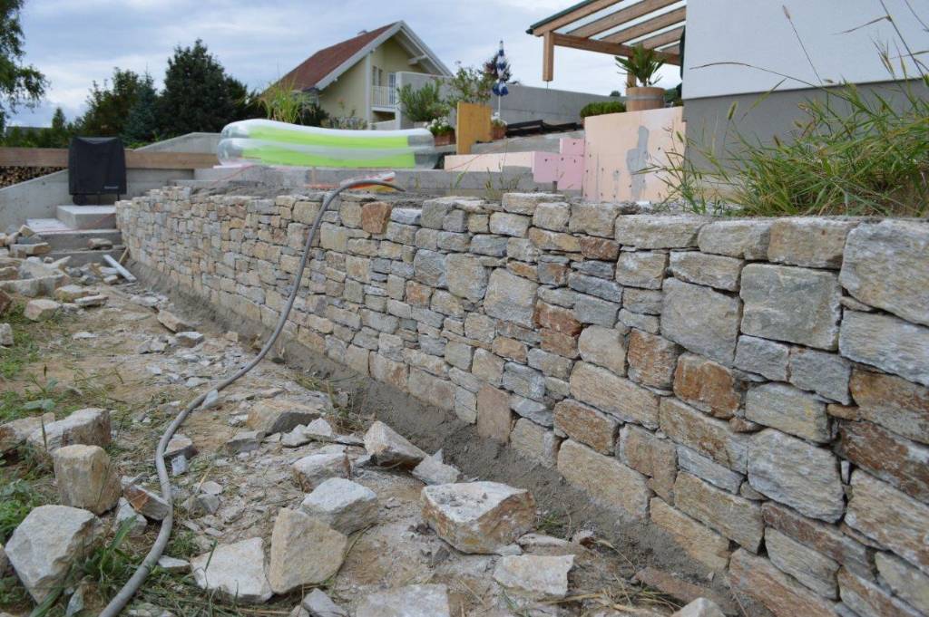

Ansicht von hinten:
2013/20130821767039.JPG
Fertige Bilder wird es dann in der Galerie geben.

Gefällt mir sehr gut! - Welche Steine verwendest du und woher hast du sie?
lg,
  •  altenberg
21.8.2013  (#3)
schaut echt super aus - wird auf der Rückseite dann angeschüttet?
  •  fruzzy
21.8.2013  (#4)

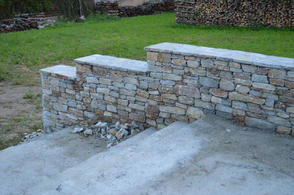

der stein ist ein waldviertler gneis (fa. weingartner).
ja, hinten wird dann angeschüttet. die letzen 10-15cm in der höhe werden dann hintern und vorne so aussehen damit man vom beton nichts sieht.
das zweit und dritte bild ist die arbeit von zwei tagen (2mann).
zum abschluss kommt oben noch der selbe stein als platte drauf der dann verfugt wird. damit kann von oben keine wasser rein und nichts auffrieren. die vorderseite wird natürlich nicht verfugt.

  •  fruzzy
21.8.2013  (#7)
stand von heute abendjetzt fehlt nur noch die Abdeckplatte:
2013/20130821682704.JPG

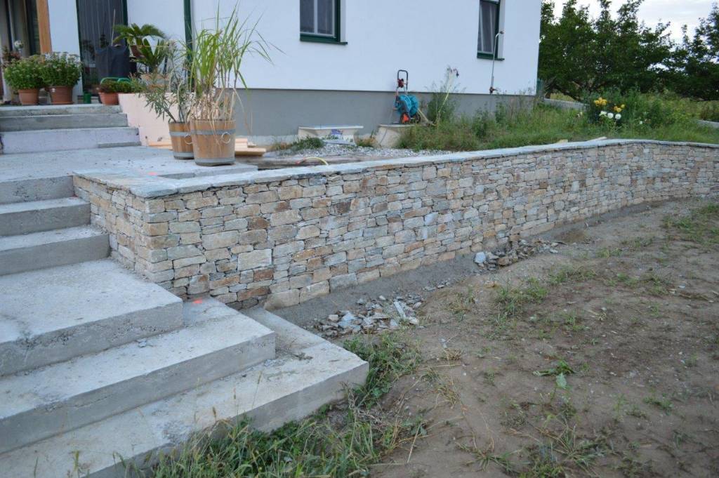

  •  fruzzy
29.8.2013  (#8)

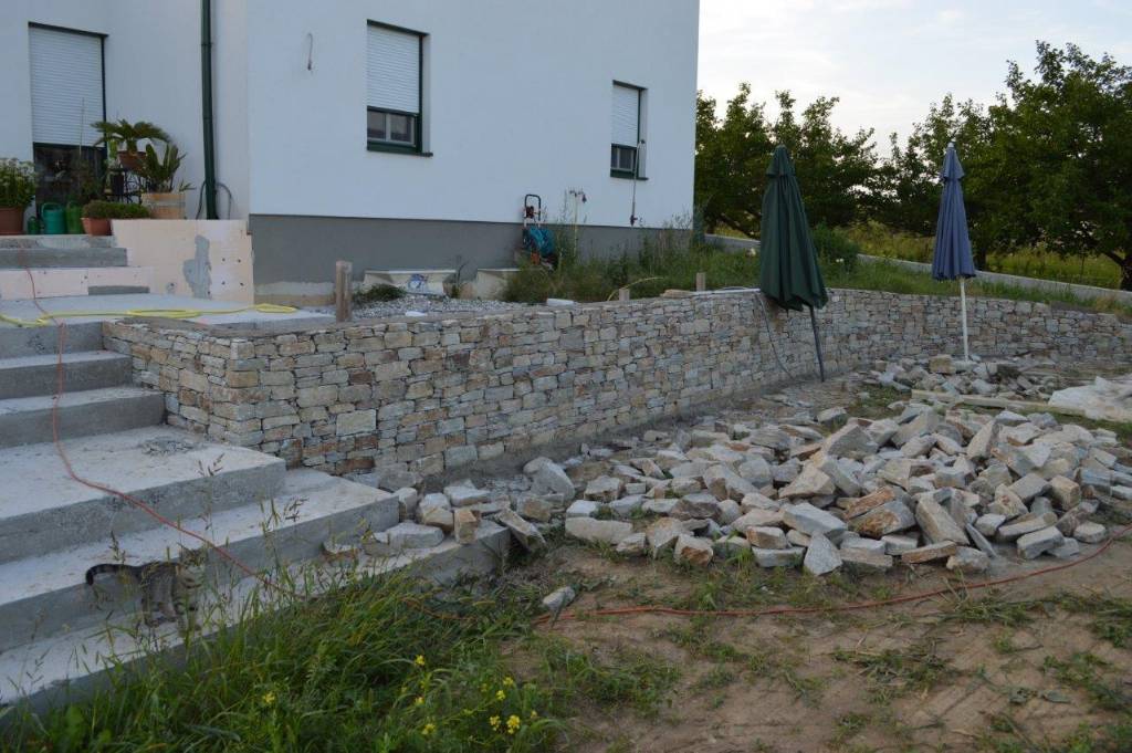

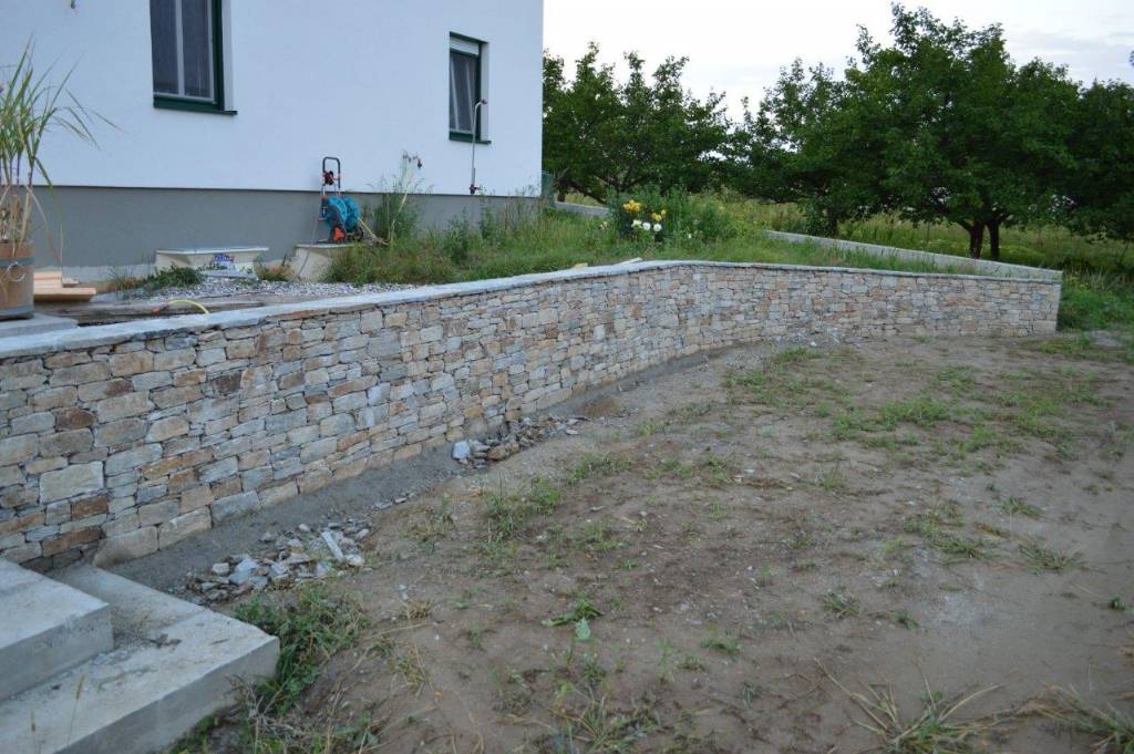

fertig aber noch nicht zusammengeräumt emoji -
2013/20130829809092.JPG
2013/20130829608836.JPG
2013/20130829235332.JPG
2013/20130829789058.JPG

  •  scotch
28.9.2013  (#9)
sieht echt klasse aus!!!
  •  attsee
28.9.2013  (#10)
Schön, gefällt mir sehr gut!
  •  fruzzy
28.9.2013  (#11)
danke! - in meiner Galerie gibt's die zusammengeräumten Bilder. emoji
