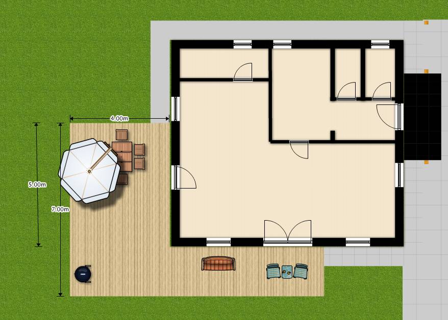

wir haben eine Südwest-Terrasse:
2013/20130816552562.PNG
Der Südteil ist und bleibt unüberdacht, den nutzen wir in der Früh bzw. in der Übergangszeit, wenn es draussen schön ist.
Den Westteil im Anschluss zum Haus (also 5m breit x 4m tief) möchte ich jetzt überdachen, sodass er auch bei Regen und Wind nutzbar ist. Von einer Markise bin ich als Lösung abgekommen, da man diese erst recht wieder bei Wind (bzw. im Winter) einfahren muss und so keine dauerhafte Lösung hat.

Möglichkeit 1: Durchsichtige Überdachung mittels Sicherheitsglas bzw. klaren Plexiglas:
Dies hätte den Vorteil, daß man die Verschattung variabel gestalten kann, indem man darunter bzw. darüber eine Markise oder etwas ähnliches anbringt. Ich war schon fast überzeugt von dieser Lösung, bis mir Freunde davon abrieten, da das Glas so schnell verschmutzt, man jede Kleinigkeit sieht und - wenn man es halbwegs schön haben möchte - viel putzen muss. Andere sagen dann wieder, daß der Regen eh alles "von selber" runterwäscht. Was stimmt nun?
Meine Frage dazu: Hat hier jemand eine Glasüberdachung bzw. kennt jemanden mit einer und wie sind eure Erfahrungen bezüglich putzen bzw. Verunreinigungen?
Möglichkeit 2: Blickdichte Überdachung mittels Holz bzw. ... ?:
Dies hätte den Vorteil, daß man sich wegen Verschmutzung bzw. regelmäßigem Geputze weniger Gedanken machen muss. Holz mag ich allerdings nicht, möchte eher etwas verwitterungsfreies. Nachteil ist hier natürlich die permanente Verschattung, allerdings könnte ich wohl damit leben, da durch die offene Südseite ohnehin genug Licht ins Haus kommt. Die Frage ist, ob man im Herbst nicht auch mal lieber in der Sonne sitzt und dann erst recht wieder das rumrücken des Tisches beginnt (so wie wir es derzeit noch mit dem Sonnenschirm machen müssen).
Meine Fragen dazu: Welche guten Alternativen zu Holz als blickdichte Überdachung kennt ihr? Taugen diese matten Acrylplatten z.B. was?
Ich würde mich sehr über Ratschläge bzw. Denkanregungen freuen. Ich steck hier derzeit in meiner Planung fest, kann mich nicht zwischen durchsichtiger bzw. blickdichter Überdachung entscheiden emoji.
