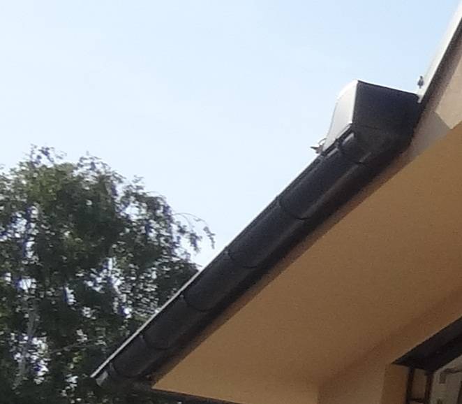

Haben bei uns die Spengler gemacht - schaut so aus = ein Eck auf der Dachrinne:
2013/20130812791392.JPG
Weiß leider nicht, wie das Ding auf "Spengler-Deutsch" heißt
  •  mjaho
12.8.2013  (#4)
Spritzschutz?!
.. aber selbst das hilt nur bedingt und sieht dafür hässlich aus.
  •  ma2412
12.8.2013  (#5)
mjaho schrieb: Spritzschutz?!
mille grazie emoji
Finde nicht, dass es so schlimm ausschaut & bis jetzt wirksam.

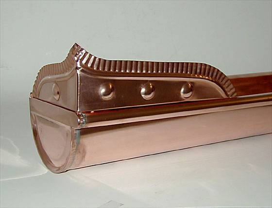

  •  nichtraucher
12.8.2013  (#6)
Rinnenkopf/Rinnenkopf-kasten -
2013/20130812191173.JPG
  •  BachManiac
20.8.2013  (#7)
.ui, so eine schöne Kupfer-Rinne! Schaut jedoch nur 1-2 Monate lang so aus. ;)
