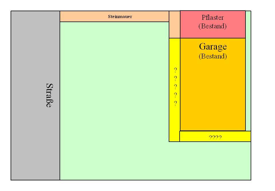

Wir werden unser Grundstück, welches ein leichtes Gefälle nach vorne hat ( ca. -3m auf 40m Länge), anebnen. Richtung Straße vorne wird eine Wurfsteinmauer erstellt (auf der Zeichnung oben - die eingezeichnete Straße ist meine Zufahrt). Am rechten Rand vom Grundstück habe ich allerdings eine bereits bestehende Garage mit Dachboden. Nun möchte ich 2 Fliegen mit einer Klappe erschlagen und den Garagendachboden eben vom Grundstück aus begehen können, um ihn als Geräteschuppen zu nützen.
Was muss ich machen, damit ich an die Garage (Ziegelwand) anschütten kann?? Die beiden Seiten haben in Summe ca. 20m. Das sauberste wäre wahrscheinlich eine Wand dranzubetonieren und diese mit Noppenfolie abzudichten - allerdings ist mir das zu teuer. Könnte man eine Schalsteinmauer davorstellen und diese ausbetonieren? Oder reicht es vlt. sogar nur auf die Fassade eine Noppenfolie anzubringen? Bin für jede Hilfe dankbar!
Hoffe man kann es auf der Skizze nachvollziehen was ich meine:
2013/20130808742076.JPG
Danke schon mal für Eure Hilfe emoji !

Den Tipp, die Garage einfach so einzuschütten, erhältst hier sehr wahrscheinlich nicht - und das ist gut so!
Keiner von uns hier weiß, wie genau der Zustand der bestehenden Garage ist und wieviel Erddruck sie standhalten könnte. Wie schauts mit der Abdichtung gg Wasser aus? Ziegel oder Betonstein? Alles Fragen, die mehr und mehr Variable reinbringen...
Gehen wir mal vom worst-case-Szenario aus: Mauerwerk nicht tragfähig genug, keine Feuchtigkeitsabdichtung. Meine Empfehlung wäre hier:
- Feuchtigkeitsabdichtung checken und ggf adaptieren (Anschlussbereiche alt / neu)
- Rundum lt Statik Ortbeton + benötigte Bewehrung einbringen (bei dieser Höhe ists sicher auch mit Schalsteinen möglich, sollt aber trotzdem mal ein Statiker drüberschauen).
- Eingeschüttete Seiten gg Wasser abdichten
- Evtl XPS, auf alle Fälle Noppenbahn
- zuschütten
ng

bautech schrieb: Ziegel oder Betonstein?
- wie oben geschrieben Ziegel.
Danke für deine Einschätzung.
11.8.2013  (#5)
Dann bedarf es einer Abdichtung um so mehr! - Außerdem ist ein Betonstein doch belastbarer als ein Ziegel - die Ortbeton / Schalsteinvariante rückt leider immer näher, hier sparen würd ich eher nicht.
