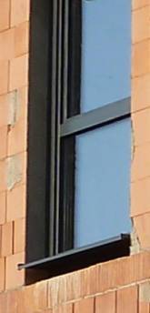

Wir haben viele bodentiefe Fenster & Fixelemente mit Stockaufdoppelungen.
Da wir 50er Ziegel haben wurden die Fensterbänke gleich mit den Fenstern mit montiert.
Jetzt haben wir natürlich durch die Stockaufdoppelungen Lücken (10-20cm) unter den Fensterbänken.
Wie verschließe ich diese Hohlräume? Kann ich hier XPS reinkleben (reinschäumen)?
Hier ein Bild zur Verdeutlichung:

Ich würde Ziegel einmauernwobei XPS und Montageschaum (keinen standard PU Schaum....der drückt dir das Fensterbrett in die Höhe..worst case). Sicher auch funktioniert.

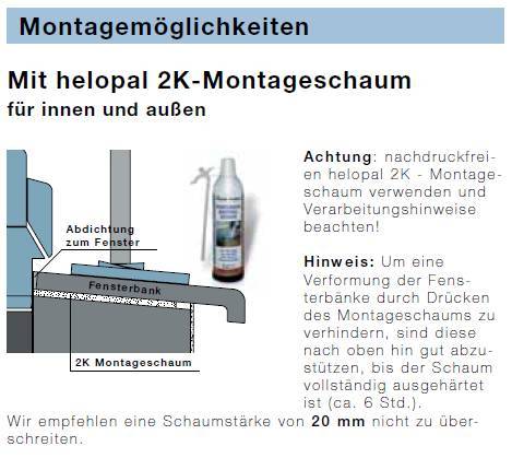

Wenn ich das XPS gem. dieser Anleitung mit Schaum reinklebe müsste es aber passen, oder?

kurzsichtig - du siehst dein Problem zu kurzsichtig.
Der Schlitz ist gleich geschlossen. Nur was passiert danach?
Welcher Putz kommt darauf? Auf Grund deiner Fensterbänke kein starker. Der reißt genau bei dem XPS.....
Grundsätzlich kannst du dir alles in deine Ritze schmieren, es ist dein Haus, dein Geld.
XPS ist auch ein Problemstoff in den nächsten Jahren, wie die diversen Schäume - da kostet es doppelt.

Muß joski recht geben und auch nicht fertig gedacht...XPS schrumpft mit der Zeit...da ist EPS-F wesentlich besser!...sonst bleibt dir immer noch Mörtel und Ziegelreste!
