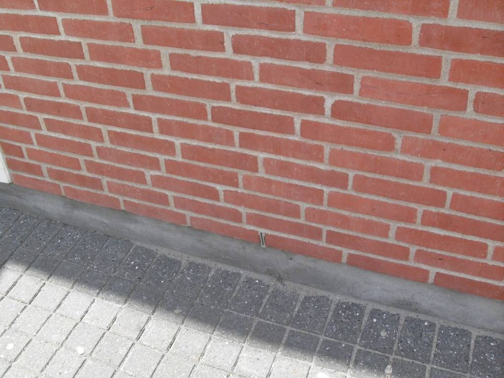

  •  Vectra
1.8.2013  (#18)
@ moose - Ja, Stroh hat einen Lambda-Wert so um die 0,5 W/mK.
Aber normale Dämmstoffe haben einen Lambda Wert so um die 0,033 - 0,038 W/mK.
Speziellere Dämmstoffe haben einen Lambda Wert um die 0,025 W/mK
Vor allem bei speziellen Anwendungen bzw. Renovierungen könnte das einen Nachteil für Zellulose, Stroh und Co bedeuten.
Und ja, ein zweischaliges Mauerwerk kommt teuer. Scheint mir aber teilweise eine gute Lösung zu sein. Auch von der Architektur her.
Veralgt auch sicher nicht. Man kann ja z.B. auch mit Klinker arbeiten. Das zweischalige Mauerwerk ist ja hinterlüftet.
  •  Vectra
1.8.2013  (#19)
Da hab ich - mal ein Bild von so einer hinterlüfteten Fassade.
