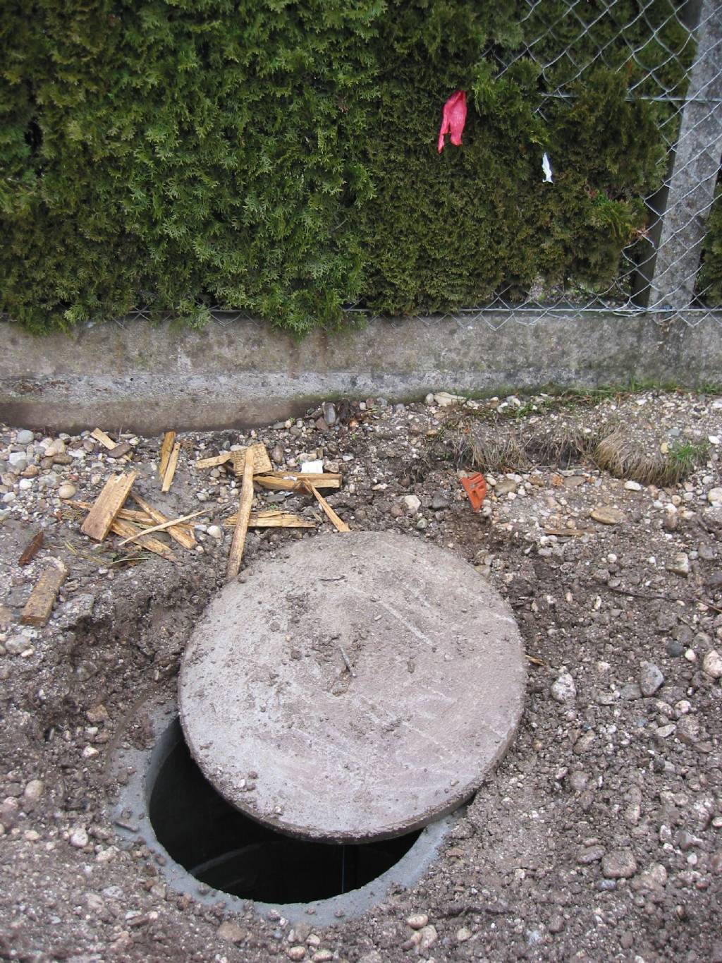

Ausschauen tut das ganze wie auf den Fotos unten. 3m tiefer Sicherschacht, bei dem Hahn kommt das Wasser (mit recht hohem Druck) raus. Der Sicherschacht hat einen Betondeckel und steht mitten im Vorgarten.

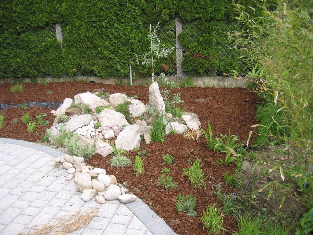

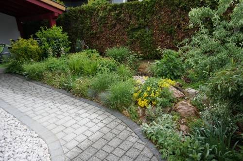

Der Garten ist mittlerweile zugewuchert. Nur mehr das Entlüftungsrohr ist zu sehen.

1) Tonne im Sickerschacht plazieren und mit Tauchpumpe Wasser hochpumpen: Tonne kann leider nur schmal sein, da Sickerschachtdeckel eher klein ist. Tauchpumpe läuft öfter leer und pumpt dann nicht mehr gut.
2) Irgendwie (wie?) das Wasser in einen Wassertank nach oben bekommen (und einen hässlichen Wassertank irgendwo hin plazieren. Vergraben möcht ich nichts - da runier ich mir den Garten wieder). Tauchpumpe zum Bewässern? Irgendwie nicht wirklich ausgereift der Plan.
3) was völlig anderes?
