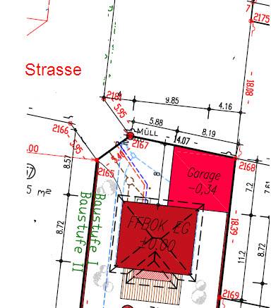

NÖ/Bez. Korneuburg - kein Bebauungsplan. Nachbarn haben keine Gebäude oder bauliche Anlagen an den Grundgrenzen.
Ich habe eine gültige Baubewilligung für eine Garage.

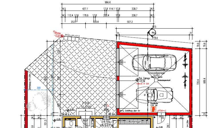

Jetzt möchte ich aber statt der Garage eine Carport (7x6)errichten (Bausatz von einem Hersteller) und ca 1m jeweils and den Grundgrenzen reinrücken(siehe Bild unten), was dem Nachbarn und mir besser gefällt.
Der Bausachverständige von der Gemeinde sagt mir, ich darf entweder direkt an der Grundstücksgrenze bauen oder MUSS 3 m ! reinrücken ?? Stimmt das ? Warum ?
Problem: bei 3m geht sich der Baustz nicht mehr aus.
Wo steht das in der Bauordnung?
In welchem Bauwich steht die Garage auf dem Bild eigentlich?
vorderer oder seitlicher ? Da gibt es ja auch unterschiedliche Bestimmungen?

rob22lr schrieb: Der Bausachverständige von der Gemeinde sagt mir, ich darf entweder direkt an der Grundstücksgrenze bauen oder MUSS 3 m ! reinrücken
Diese Aussage gilt nur in Bezug auf Hauptgebäude. Hinsichtlich einer Garage als Nebengebäude oder hinsichtlich einer baulichen Anlage "Carport" ist sie jedenfalls falsch und gesetzwidrig!!
Allerdings folgende Fragen: was verstehst du unter Carport? Wie soll das technisch genau ausgeführt werden? Wird es tatsächlich ein Carport im Sinne der Bauordnung, d.h. eine bauliche Anlage und kein Gebäude?
rob22lr schrieb: In welchem Bauwich steht die Garage auf dem Bild eigentlich?
Worauf willst mit dieser Frage hinaus? Was könnte die Antwort darauf für dein jetziges Anliegen bringen? Aus meiner Sicht: ist völlig egal, ob die Situierung der bisher geplanten Garage als seitlicher oder vorderer (oder sonst irgendein) Bauwich einzustufen ist...

Karl10 schrieb: Diese Aussage gilt nur in Bezug auf Hauptgebäude. Hinsichtlich einer Garage als Nebengebäude oder hinsichtlich einer baulichen Anlage "Carport" ist sie jedenfalls falsch und gesetzwidrig!!
Dass habe ich mir fast gedacht - ich hoffe ich kann das mit dem SV d. Gemeinde klären.
1) Hintergrund ist, dass ich mir eine doch deutlich aufwendigere Garage (F90 zum Nachbarn, öldichter Boden, Bodenplatte, Kosten, erforderliche Höhe [Es gibt einen Niveauunterschied nach W von min. 60 cm zum Nachbarn, d.h. eine Garage mit 2,4 - innen vl. 1,9 ist sinnlos]) ersparen möchte, und ein Caport mit 2,4 für mich ausreichend ist. Deshalb kommt für mich auch nur das einfachere Carport nach BO BO [Bauordnung/Baugesetz] Definition in Frage. Ich möchte natürlich das Maximum an Komfort herausholen und mich den Gegenheiten (Witterung, Lage, Nachbarn) bestmöglich anpassen.
2) Um das Grundstück kommt eine Mauer und ein 1,5 m Zaun drauf (bereits bewilligt) In Bereich d. Carports werde ich eine Windschutzmatte montieren.
3) Daneben kommt dann das Carport (also Dach plus max. auf einer Seite abgeschlossen - also lt. BO eine bauliche Anlage) auf Punktfundamten und an dem Betonsockel der Mauer befestigt. Hintergrund ist, dass das Ganze dann von Norden und Osten durch die Windschutzmatte etwas besser windgeschützt ist. Das heißt, zwischen Carport und Zaun ist dann halt ein kleiner Abstand von 10 cm, das sollte reichen um nicht als abeschlossen zu gelten.
Von Westen möchte ich dann vl. später mal ein Tor als Windschutz befestigen (das wäre dann meiner Auffassung nach die abgeschlossen Wand (wenn es geschlossen ist)- oder ?
4) Soweit ich hier gelesen habe würde auch eine 50ig %ige Lattung rundherum noch als nicht abgeschlossen gelten. Nur wo steht das in der Bauordnung ?
Karl10 schrieb: Worauf willst mit dieser Frage hinaus? Was könnte die Antwort darauf für dein jetziges Anliegen bringen? Aus meiner Sicht: ist völlig egal, ob die Situierung der bisher geplanten Garage als seitlicher oder vorderer (oder sonst irgendein) Bauwich einzustufen ist...
Ich dachte das hat eine besondere Bewandtnis weil der vordere Bauwich (Garage) in der BO BO [Bauordnung/Baugesetz] erwähnt war. Aber das ist wohl nicht relevant.
