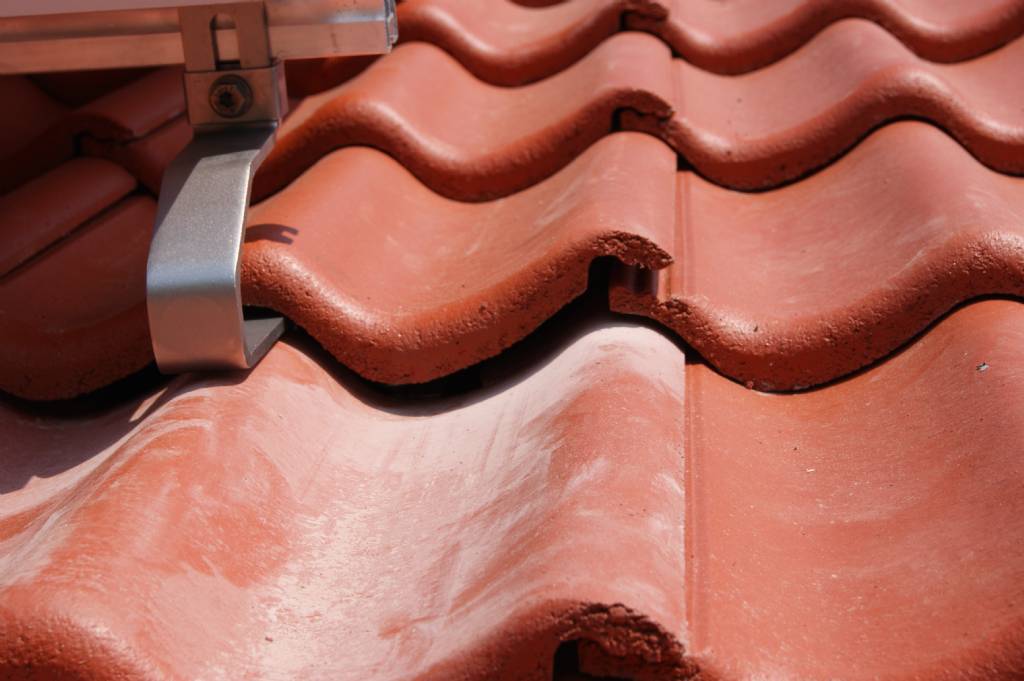

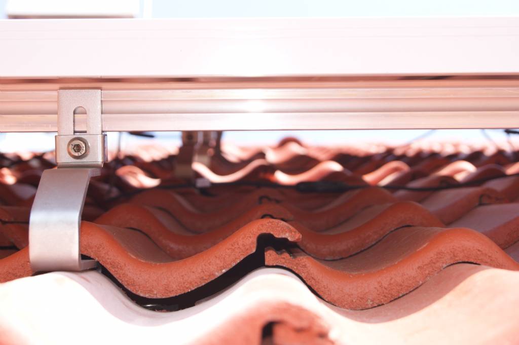

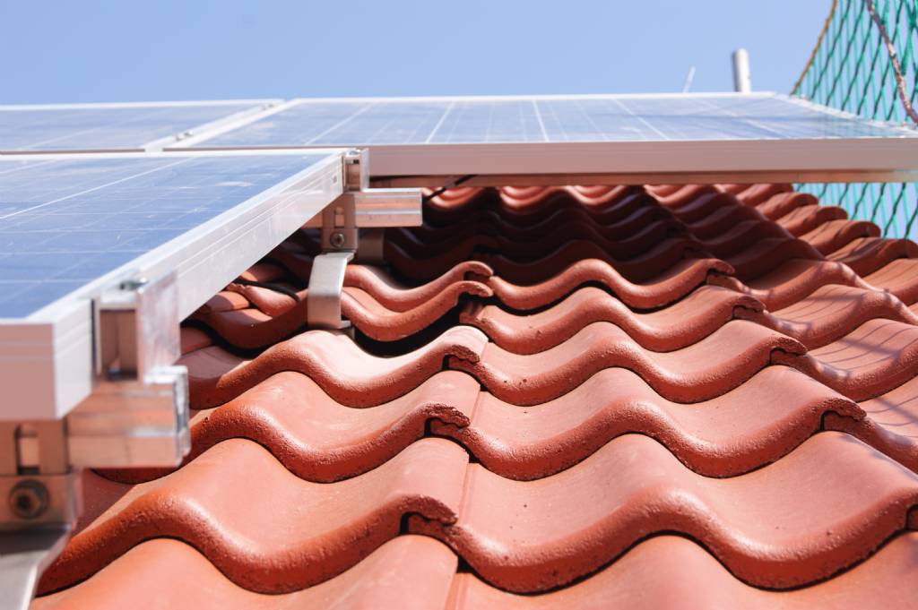

Hallo an die Community.
Wir haben jetzt unsere Photovoltaikanlage von einem Elektrounternehmen montieren lassen und jetzt stellt sich uns die Frage, ob dieses das auch richtig gemacht hat, da bei der Halterung die Dachziegel nach oben stehen. Denn wir als Laien würden meinen, dass bei den Dachziegel nicht soviel Abstand sein darf, denn sonst kann ja der Wind ran bzw Regen, Schnee oder jedmöglichstes Getier ins Dach. Was sagt ihr dazu? Anbei ein paar Fotos der Situation.

Zumindest hätten die Ziegel mit der Flex eingeschnitten werden müssen, damit der Dachziegel schön aufliegt. So finde ich das nicht richtig bzw. Optisch schaut das auch nicht schön aus.
Ich hab eigentlich die gleichen Halterungen und wir haben sie nicht an der Spitze vom Ziegel, sondern an der tiefsten Stelle montiert und die unter Nase weggeschnitten. So liegt der Dachziegel schön auf.

Wobei nicht nur der obere Ziegel, sondern auch der - untere ein Problem ist. Am ersten Foto schaut es aus, als ob der Montagehaken am Ziegel aufliegt - bei Schneedruck kann der brechen ... dann wirds nass. Es neben dem Flexen von einigen Ziegelherstellern auch spezielle Dachziegel aus Alu, die den Haken abdecken.

Nachtrag - Steht das rechte obere Modul tatsächlich fast um die ganze Modulbreite über (geht gar nicht!)?
2013/20130719189189.JPG
oder ist das rechts irgendwie gestützt?
Die Klemmung schaut auch grenzwertig aus (zu weit außen, aus dem Klemmbereich) ... aber das lässt sich aus der Persepktive nur schwer abschätzen.

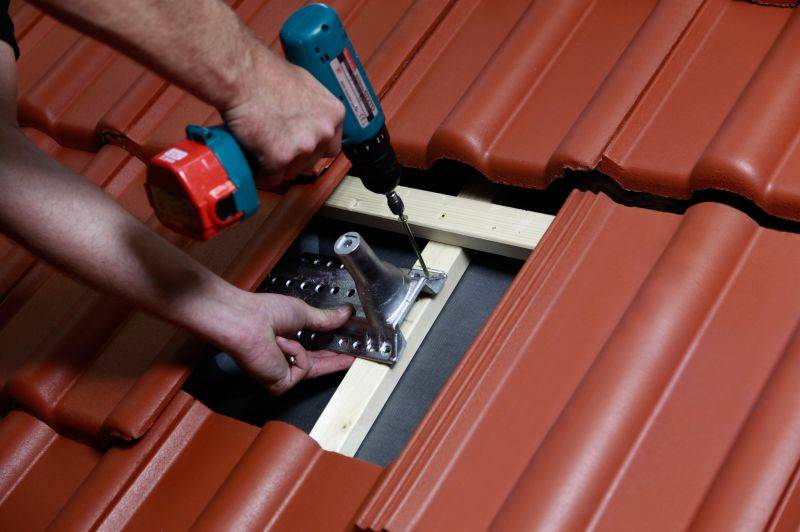

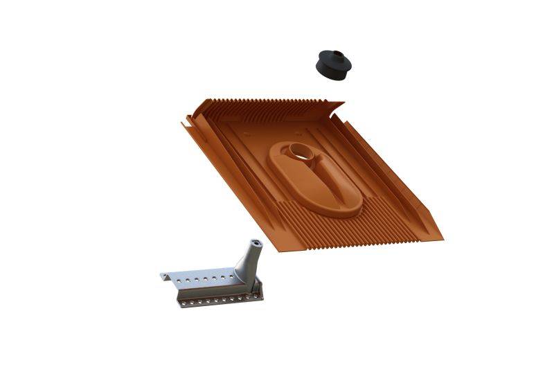

Optimale Lösung für Dachdurchgang - Hallo, es gibt mittlerweile gute Lösungen, bei denen gar nix mehr geschnitten werden muss.
2013/20130726116893.JPG
Aus Sicht der Regensicherheit ist es auch nicht optimal, wenn man Kopf- und Fussverfalzung entfernt, da diese ja einen Zweck erfüllen sollen (Ableitung bei bzw. Verhinderung von Wassereintritt). Zudem ist die Lastabtragung bei solchen Haltesystem ideal, da direkt auf die UK ohne Hebelwirkung bzw. Risiko für die Dacheindeckung.
2013/2013072614354.JPG

Die ziegel müssen eingeschnitten werden das wird bei dir aber schwierig sein da die Hacken auf der höchsten stelle montiert wurde.
Das modul steht viel zu weit ûber würde das sofort nacharbeiten lassen!

... Hersteller Fa. Klöber Deutschland - http://www.kloeber.de/products.php?productsID=10&products=Solar-Line

.mir sind gerade deine fotos ins auge gesprungen. wie schon meine vorredner richtig festgestellt haben, muss die ziegelnase unbedingt eingeschnitten werden und der haken sollte auch in der sieke montiert sein, sonst könnte der ziegel wirklich brechen. im foto glaube ich auch eine blitzschutzanlage zu erkennen? wenn dies der fall ist, sollten zu den ableitern auf jeden fall 50cm abstand eingehalten werden, wenn dies nicht möglich ist muss das montagesystem an mehreren punkten in diese eingebunden werden und blitzstromfeste dc-überspannungsableiter müssen dann verwendet werden!
