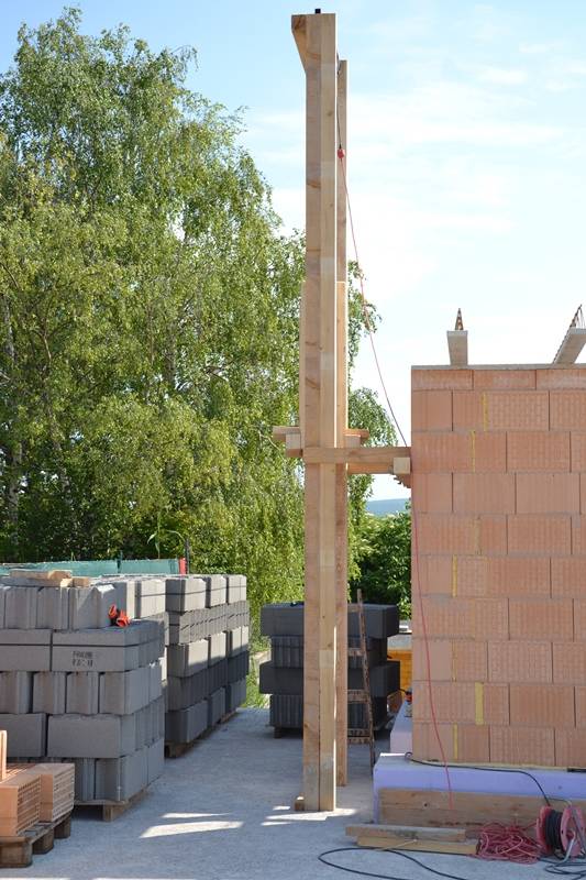

Betreffend Ziegel aufs OG bringen, wir haben 10x10er Staffel aufgestellt und mit einer elektrischen Seilwinde die Steine hochgezogen, war recht lustig und ein bisserl Abwechslung emoji

@Hugo: nicht schlecht.. emoji
