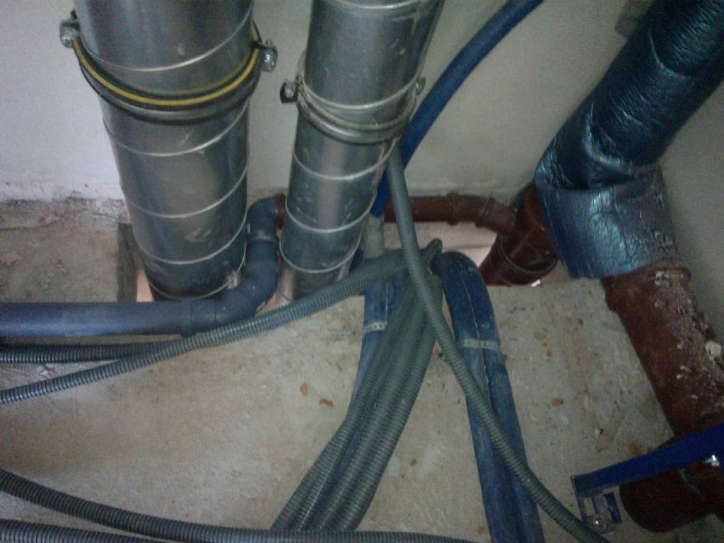

Hejhej,
1. Kanalleitung: komme ich durch diese zwei Bögen später irgendwann noch mit der Reinigungsspirale durch? oder muss ich das schon jetzt ausprobieren? ... Fliesrichtung ist von links nach rechts, links Küche, rechts in der Ecke ist der gedämmte Kanalstrang. Gerader Verlauf nicht mehr ohne weiteres möglich, da die VL VL [Vorlauf] und RL RL [Rücklauf] von Heizung (die beiden dicken blauben Rohre rechts) dicht am Boden verlegt sind.
2013/20130716335658.JPG
Das das nicht smart gelöst ist, ist schon klar, aber kann das so bleiben?

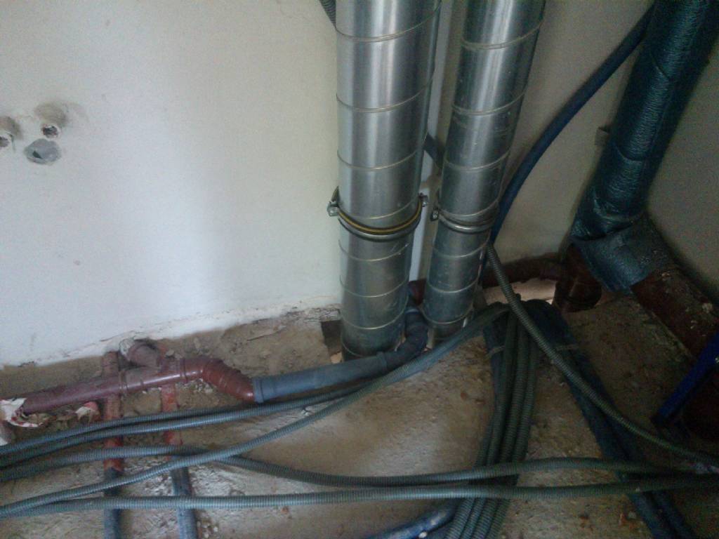

2013/20130716249614.JPG

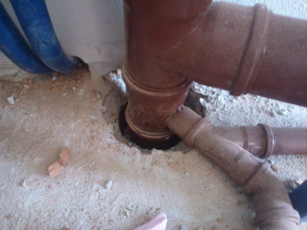

2. Aufstandbogen:
Das 100er Kanalrohr geht in das 160er, aber die Dichtung bzw. die Oberkante vom 160er ist mehr oder minder plan mit dem Beton (-2cm), so frage ich mich, wie hat er das 100er mit dem 160er da unten verbunden (klar werde ich ihn fragen, aber vielleicht sagt er irgendwas blabla, und daher wollte ich im voraus fragen, ob das kosher ist)

1. Ich würde versuchen hinter dem linken Spirorohr durchzukommen und ggf. etwas in die Mauer einstemmen, dann spart man sich die unnötigen Bögen.
2. Wahrscheinlich wurde ein "Eternitgummi" auf das 100er Rohr aufgsteckt und in das 150er Rohr eingeschoben. Ich möchte das so nicht haben. Ich würde einen Abzweiger 150/100/87° einsetzen und dann horizontal mit 100/50mm. reduzieren. Vertikal dann 150/100/87°.

Eternitgumi ist es nicht, er beschreibt das in diese Richtung, also eine innen-liegende dichte Reduzierung:
http://shop.vcp-san.at/abwasserinnenreduzierstueck-160110-fuer-kgrohr-p-2767.html

Ich denke jetzt kann man`s noch schnell richten und erspart dir unnötigen Ärger, später alle paar Jahre mit der Spiralfeder reinigen muss ja nicht sein. Dein Monteur wird schon nicht böse sein wenn du ihn darauf ansprichst.
Die Reduzierung schaut gut aus dann hat sich das eh erledigt.

d'accord, lass das korigieren, habe gerade das frisch gekaufte Büchlein "Bäder - Planung, Ausführung, Nutzung von Fraunhofer IRB Verlag, dort steht: 90° Richtungsänderungen bei Abwasserleitungen dürfen nicht mit nur einem Bogen, sondern mit zwei 45° hergestellt werden". Das also minimum. Besser hinter dem Lüftungsrohr stemmen, abdichten und AW neu ziehen. Danke

Wuerde die 50er Leitung im ersten Bild auch hinter beiden Spirorohren vorbeifuehren um diese "Geige" zu vermeiden ...Man sollte sich ja nicht schon jetzt mit dem Gedanken spielen muessen ob man mit der Feder spaeter durch kommt.

@MinMax - Mach es wie @projekt schreibt. Schau - vor allem - darauf, dass die Verbindung vom Kanalisationsrohr zum Ablaufrohr wirklich dicht ist. Sonst säuft Dir - wenn die Kanalisation mal verstopft sein sollte - der ganze Unterlagsboden ab! Was hängt den noch alles an diesem 50-ziger Rohr?

@MinMax - Der gute Mann soll Dir zeigen mit welchen Materialien er den Übergang abgedichtet hat. Es gibt zu (fast) allen Situationen genormte Dichtungen und Übergänge. Wenn so gemacht ist emoji ok - wenn nicht emoji - machen lassen. Oder eine Druckprobe verlangen!

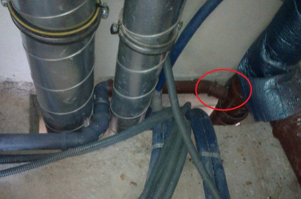

Meinst Du diese Stelle?
2013/20130716349254.JPG
sieht nach Formstück aus, aber ich schau mir das heute nochmal genauer an.

@minMax - Nein, ich meine den Übergang vom Fallstrang zur Kanalisation im Foto 3! Aufstandsbogen!

eggerhau schrieb: ich meine den Übergang vom Fallstrang zur Kanalisation im Foto 3
, aha, das ist geklärt, siehe oben link, ist eine innen-liegende Reduktion.
