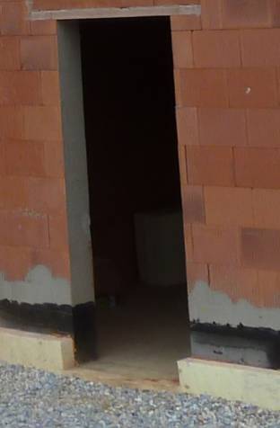

wir bekommen nächste Woche unsere Fenster, daher mache ich mir Gedanken über die Abdichtung der Terrassentüren.
Hier z.B. unsere Terrassentür im Keller:
2013/2013071111623.JPG
Wir bekommen hier 25cm Fußbodenaufbau im Keller, daher hat unsere Terrassentür ein entsprechendes Thermoprofil.
Aber wie dichte ich dann außen ab?
Ich dachte, ich verspachtle alles ordentlich mit Dichtschlämme (kann ich hier über das XPS - seitlich und das am Boden - spachteln?), gehe dann mit Villas Pormex Voranstrich drüber und beklebe dann alles großzügig (am Boden, seitlich die Laibungen rauf - wobei hier zwar eh schon geflämmt ist - und über das Thermoprofil der Tür) mit Villathene Klebebitumenbahnen.
Wäre das so in Ordnung?
Und wie gehts dann weiter? Kann ich dann vorne, auf die Villathene-Bahnen bis zum Thermoprofil hin noch XPS kleben (irgendwann soll da eine Podeststufe kommen - Terrasse wird mit Steinplatten verlegt), denn die Villathene Dichtbahnen sollen ja nicht UV-beständig sein?
Danke & LG
BK
  •  chris464
11.7.2013  (#1)
jahab ich gleich gemacht mit villathene, bei mir war allerdings balkon drüber.
  •  BK1982
11.7.2013  (#2)
@chris464 - Hast du nur Voranstrich & Villathene gemacht oder auch vorher noch mit Dichtschlämme?
Hast du dann das XPS drübergeklebt?
Ja, bei uns kommt dann darüber auch noch eine Terrasse.
LG BK
  •  MinMax
11.7.2013  (#3)
ich habe ähnliches vor, jedoch gehe ich direkt mit ähnlichem material wie villathene, ohne dichtschläme vorher drauf zu schmieren.
  •  chris464
11.7.2013  (#4)
ich - hatte voranstrich, dann am ziegel 2 komponenten bitumenanstrich, und dann villathene
  •  dast
12.7.2013  (#5)
@BK1982: Mit was hast du denn da unter den Flämmbahnen gespachtelt?
12.7.2013  (#6)
Kuck malhttp://www.teroson-bautechnik.com/fileadmin/de_henkelPRO_redaktion/teroson/Rebrand/PDF/TMSDB/Terofol_KSK_Abdichtungssystem/Terofol_KSK_Abdichtungssystem/Terofol_KSK_NEU.pdf
Ähnlich der Villathene (kenn ich pers nicht) gibts hier von Teroson die gesamte Produktpalette emoji
Also auch Dichtmassen, welche mit der Abdichtung "harmonieren"...
Evtl gibts das von Villas auch?
ng

  •  BK1982
12.7.2013  (#7)
@dast - das hat die baufirma gespachtelt bevor der voranstrich raufkam und geflämmt wurde. ich glaub das ist normale klebespachtel damits glatt wird bevor die flämmung draufkommt.
hm.. aber wenn da bei mir eh schon alles geflämmt ist, dann brauch ich wahrscheinlich eh keine dichtschlämme.. dann klebe ich das villathene auf die flämmbahnen, is vermutlich gscheiter...

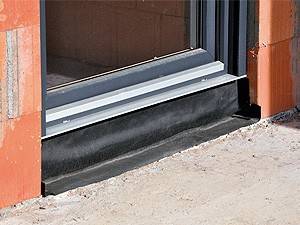

meine frage wär dann noch, wenn das dann so in etwa aussieht (bild aus dem i-net):
2013/20130712859492.JPG
pack ich da dann davor noch das xps hin?
bk
  •  MinMax
12.7.2013  (#8)
BK1982 schrieb: pack ich da dann davor noch das xps hin
genau so habe ich das auch vor
