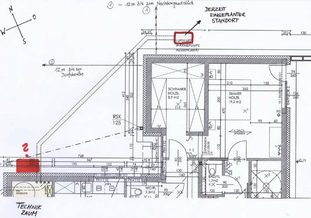

wir diskutieren aktuell die künftige Position des Außengerätes der Luftwärmepumpe. Dazu eine Skizze zur Situation; Wind/Wetter kommt überwiegend aus Westen. Die Entfernungen zur Straße bzw. Nachbargrundstück sind in der Skizze angeführt.

Unser Architekt hat das Gerät an der nördlichen Außenmauer eingeplant. Ich meine, dass das Gerät gleich direkt außen am Technikraum stehen sollte. Seine Argumente: die Geräusche ‚fangen‘ sich nicht im Hauseck, der Blick von der Dorfstraße auf’s Haus wäre auch nicht sooo toll…
Da ich mir dank einiger Forenmitglieder verschiedenste LWPs ansehen und anhören durfte (danke nochmals an die Damen!), behaupte ich einmal, dass das Geräusche-Argument keines ist. Dafür ist das Außengerät zu weit weg vom Eck. Oder?
Bitte um Meinungen was für bzw. gegen die Platzierung beim Technikraum spricht.

ich hätt da keine bedenken, die lwp an den technikraum zu rücken... im gegenteil, die wege wären ja deutlich kürzer... was kommt da sonst noch in das hauseck?

atma schrieb: was kommt da sonst noch in das hauseck?
Nichts, hier befindet sich nur ein zweiteiliges Fenster (Licht & Luft für den Vorraum da keine KWL KWL [Kontrollierte Wohnraumlüftung])

Ich würde mich atma anschließen - je kürzer die Leitungswege, desto gut emoji

@ine_neubau - Technisch ist der Standort direkt am Technikraum besser - optisch hat Dein Architekt sicher Recht. Schön zum Anschauen sind die Dinger nicht. So direkt beim Hauseingang - der soll doch "a Bisserl" präsentieren.emoji
Nur so aus „Gwunder“. Warum habt ihr den ein Splitgerät gewählt? Der Technikraum liegt doch optimal für eine innen aufgestellt L/W Wärmepumpe.

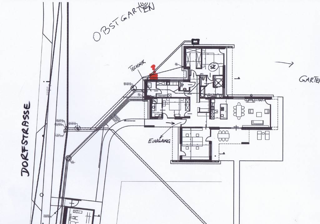

ich würde das eher wie eggerhau sehen, schau auf Windrichtung und Lage der Schlafzimmer. Wo ist eher "Haupt"-Garten? vom Eingang/Straße würde ich sie auch nicht unbedingt sehen wollen.

johro schrieb: Wo ist eher "Haupt"-Garten?
Der Hauptgarten liegt "rechts" von der Skizze. Ich habe nur einen Ausschnitt des Plans online gestellt, da ich keine Diskussion über die Form des Hauses auslösen wollte (Energieeffizienz etc.) emoji - aber zur besseren Darstellung hier nun eine Gesamtansicht.

@ine_neubau - Eine Idee wäre vielleicht noch die Heizung umzuplanen und eine Luft/Wasser Wärmepumpe zur Innenaufstellung einzubauen.
Aus meiner Sicht wäre das bei dir sehr gut möglich, da die Geräte idealerweise in einem Eck aufgestellt werden.
Hat dir das dein Architekt bzw. Installateuer nicht empfohlen?
lg Christian

baumaxhaus schrieb: Aus meiner Sicht wäre das bei dir sehr gut möglich, da die Geräte idealerweise in einem Eck aufgestellt werden.
Danke für den Hinweis! Ich werde da nochmals nachhaken, das interessiert mich nun doch warum bislang Innengeräte kein großes Thema seitens der anbietenden Installateure waren. Wir haben uns für eine Terra ML (vor)entschieden. Da IDM auch ein Innengerät im Programm hat, bin ich gespannt was der Installateur sagt. Noch wäre eine Umplanung problemlos möglich..

Wir haben auch mit dem Gedanken gespielt, die WP WP [Wärmepumpe] innen aufzustellen. Aber Du brauchst sehr große Wandöffnungen, die Luftkanäle sind teuer und Du holst Dir den Lärm ins Haus, wenn auch nur in den Keller. Über Probleme mit Kondenswasserbildung im Bereich der Durchführungen habe ich auch gelesen, aber das wird von der fachgerechten Montage abhängen.

Es bleibt beim Splitgerät ... nach einem Gespräch mit dem Installateur werden wir, wie geplant, die WP WP [Wärmepumpe] Variante mit Außenteil nehmen. Gründe dafür: die deutlich höheren Kosten für ein Innengerät, das Thema Kondenswasserbildung und die nicht einschätzbare Lärmentwicklung im Haus (wir haben keinen Keller).
