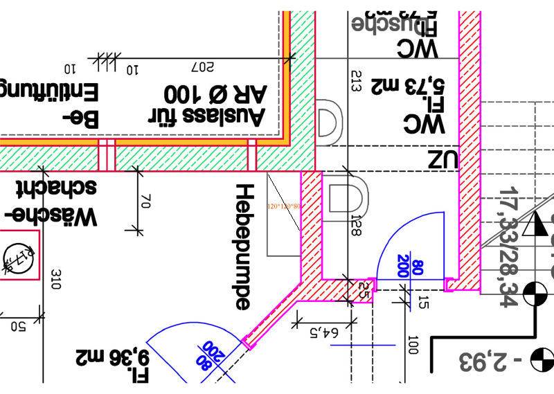

Stellt man solche Hebeanlagen (zB im Technikraum) ebenerdig auf oder in einem Pumpensumpf?
  •  DM Massivbau
8.7.2013  (#10)
Ich werde nur selten mit Hebeanlagen konfrontiert aber nach letzter Information bewegt sich der Preis zwischen 2.500€ - 3.500€. Ich würde dennoch nichts Billiges einbauen immerhin sollte das verlässlich funktionieren.
Miike schrieb: Stellt man solche Hebeanlagen (zB im Technikraum) ebenerdig auf oder in einem Pumpensumpf?
Normalerweise stellt man so eine Hebeanlage in einen Pumpensumpf.
2013/20130708547175.JPG
Pumpensumpfschächte Maße
Innenmaße 60*60*60 bis 120*120*100

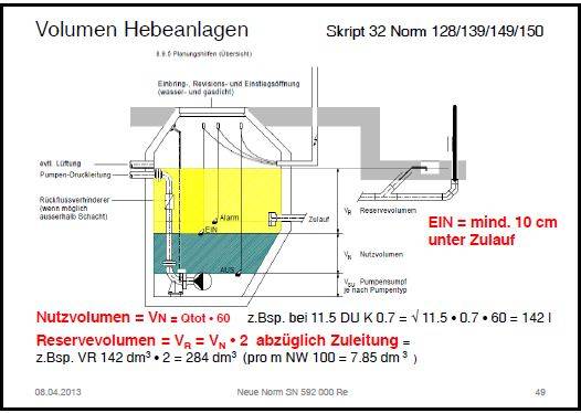

  •  eggerhau
9.7.2013  (#11)
@miike - Nur so zur Orientierung! So schaut eine normgerechte "Schmutzwasser-Hebeanlage" (blödes Wort emoji )aus. Entspricht auch der EN!
