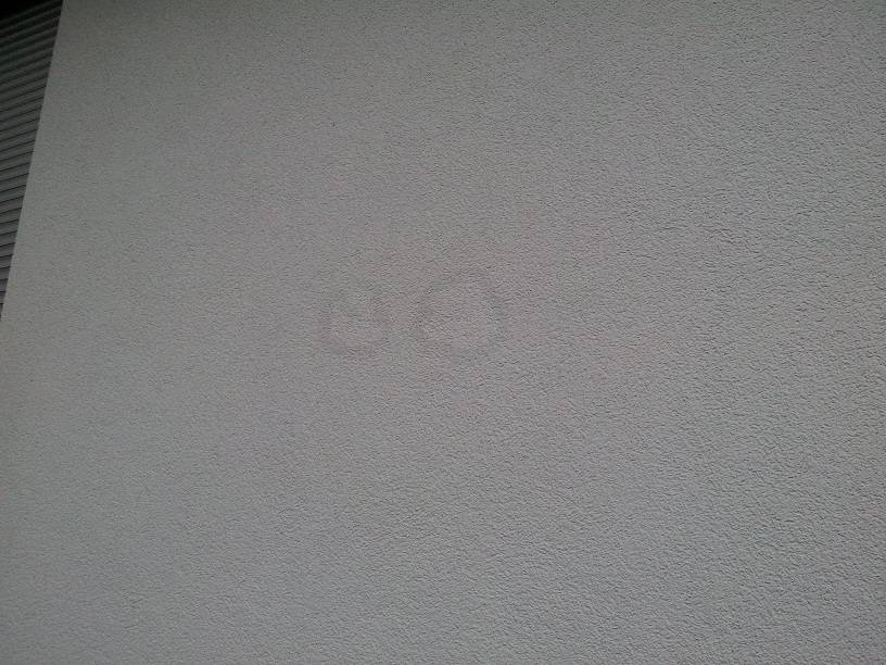

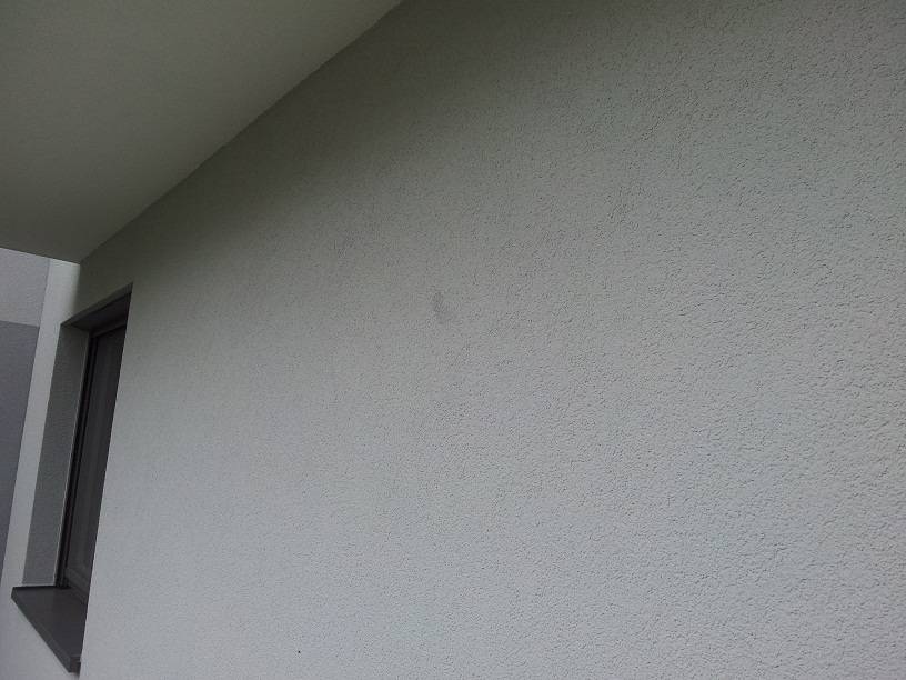

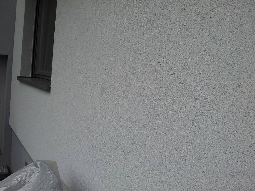

Folgendes Problem. Seit längerer Zeit kann ich beobachten, dass über Nacht oder bei schnelleren Temperaturschwankungen Flecken (siehe Bilder) auf der Fassade entstehen. Es sieht aus als währen es nasse Flecken.
Diese Flecken treten immer an den selben Stellen auf.
Sobald es wieder warm wird oder die Sonne hinscheint verschwinden sie.
Auf dieser Seite liegt ein Balkon darüber, welcher noch nicht neu gemacht wurde. Die Wand ist südseitig, somit auch bei Regen ziemlich geschützt.
Ich kann mir nicht plausibel erklären woher diese Flecken kommen?
Nun hab ich auch seit ca. 2 Wochen den obigen Balkon mit Plastik abgedeckt, damit kein weiteres Wasser auf den Balkon trifft.
Treten jedoch wieder Temp. Schwankungen (z.B. über Nacht) sieht man morgens die Flecken wieder. Abends wenn man nach Hause kommt ist alles wieder weg.
Kann mir hier jemand helfen woran das liegen kann?

Kann es sein, dassdeine VWS mit diesen Kunststoffdübel befestigt ist (gehört auch so). Event. sind diese nicht versenkt und mit Rondellen verschlossen. VWS und die Kunststoffdübel haben unterschiedliche Wärmekoeffizienten, daher kann es sein, dass genau dort dann Wasser oberflächlich kondensiert.
Ein Freund meinte, dass das auch ggf. mit den Rondellen passieren kann, da einfach ein Materialunterschied vorhanden ist....das ist mal meine Vermutung.

Welcher Putz ist das? - Silikonharz, Kunstharz oder Silikat?
Von Innen glaube ich kaum dass es kommt. Eher Kondensat. Vielleicht haftet der Putz an diesen Stellen anders am Grund? Schon mal abgeklopft?

Der VWS ist mit versenkten Dübeln und mit Rondellen ausgestattet. Grundsätzlich sind alle Dübel mit Rondellen abgedeckt. Es könnte natürlich vorkommen das manche Dübel nur verspachtelt worden sind.
Beim Putz handelt es sich um einen Silikatputz Nanopor.
Heute in der Früh hab ich wahrgenommen das der Fleck ein wenig anders aussieht. nämlich in der Mitte ein Punkt und etwas größer rundherum ein Ring. Das könnte ja dann somit mit dem Dübel indetifizierbar sein oder nicht?
Den Putz angeklopft meinst du denk ich mal mit den finger und nicht runtergeschlagen oder?
Ich hab abgeklopft ja und es hört sich überall gleich an.
Was meint ihr zum Thema Wasser in der Wand eben vom Balkon?
Ich persönlich kann es mir schlecht vorstellen weil dann müsste das ja großflächiger sein oder?
Beim Dämmmaterial handelt es sich um open reflect. Da müsste ja auch mehreren "Löchern" Wasser kommen oder? Und das kann dann auch ned in paar Minuten verschwinden?!?!?
Bitte um Einschätzungen....

Update Foto - Hallo!
So hab ich die Fassade heute früh vorgefunden.
2013/20130704768138.JPG
Kann das nur Kondensat sein (Wenn ja woher?)
Oder kann da wirklich Wasser von oben kommen?
Danke für die Hilfe
mfg

bin gottseidank kein schadensexperte für wdvs, nur ein paar gedanken dazu:
wenn es durch den balkon ausgelöst wird solltest du einen zusammenhang mit niederschlagstätigkeit erkennen können...
bei einem wärmebrückenproblem (kondensation) sollte das problem eher der kalten jahreszeit zuzuordnen sein
sind deine dübelschrauben aus metall oder kunststoff?

Mir ist noch eine Sache in den Kopf gekommen woran es vl. liegen könnte.
Nachdem ich noch dunkel im Kopf habe, dass auf dieser Seite die Dübel oft schlecht gehalten haben könnte ich die Theorie aufstellen, dass die Herren der Fassade das Loch gebohrt haben, den Dübel probiert haben, dieser nicht gehalten halt und sie ihn deswegen wo anders setzen haben müssen.
Womöglich wurde im nachhinein aus Schlampigkeit das Loch mit der Versenkung für die Rondellen nicht ausgeschäumt sondern nur mit der Klebespachtel zugedeckt.
Nun ist durch die Sonne auch die Innere Wand aufgeheizt. Über Nacht kühlt es ab, die Wand innen Bleibt warm jedoch an dieser Stelle geht mehr warme Luft an die Aussenseite und diese Luft kondensiert dort und somit entstehen diese Flecken.
Kann das eine plausible Erklärung sein dafür? Reicht so ein "geringer" Temp. unterschied wie es im Sommer ist aus um solch ein Kondensat zu bilden?
