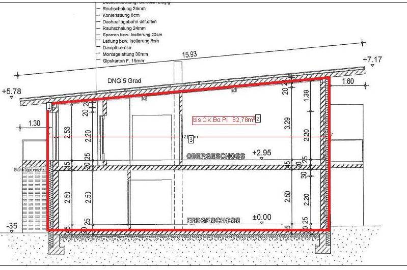

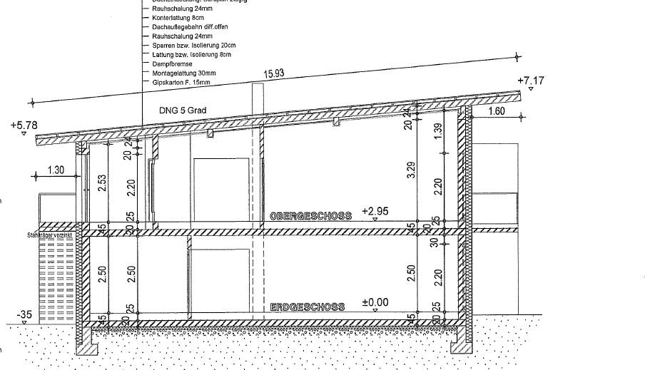

Für die Höhe habe ich meinen Schnitt hier hochgeladen:
2013/20130702463557.JPG

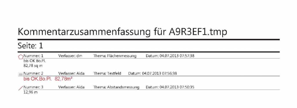

  •  DM Massivbau
3.7.2013  (#3)
lettortud - Alle Öffnungen bis 4m² werden durchgerechnet.
Sie schreiben dass Ihnen 340m² Putzfläche verrechnet werden. Ich kann Ihnen nur zwei Seiten ausrechnen da ich die Maße der anderen Zwei nicht sehe. Das was ich sehe ist
5,73x13,0x2=148,98m²
+ 1,20x13,00=15,6m² =
abzgl. 2,5x2,20x4=22m²
Gesamt 142,58m²
Dazu kommen noch bei großen Fenstern Laibungslaufmeter * Tiefe dazu.

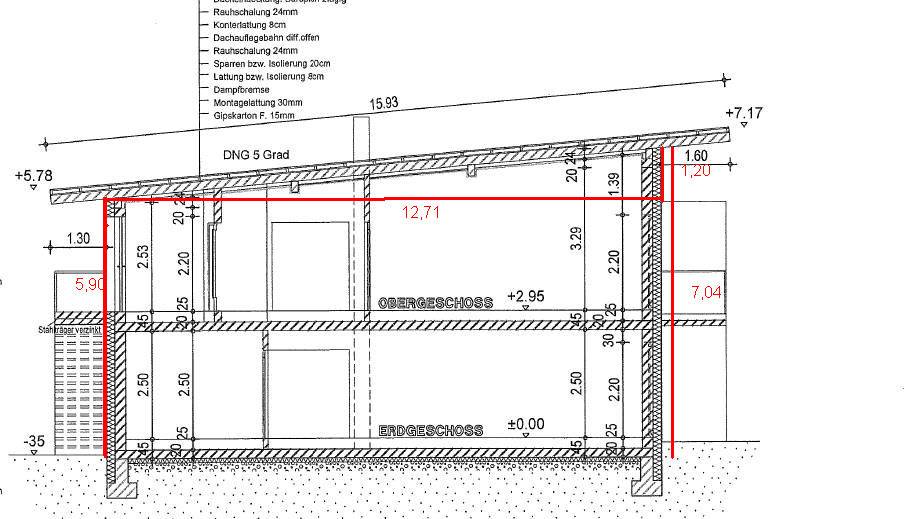

  •  DM Massivbau
3.7.2013  (#8)
2013/20130703245601.JPG
12,71*5,90*2=149,78
12,74*1,20=15,28
13,00*5,90=76,70
13,00*7,04=91,52
2,20+2,50+2,20=6,9*0,20(z.b.)=1,38*4=5,52m²
149,78+15,28+76,70+91,52+5,52=338,80m²-22m²=316,8m²

4.7.2013  (#10)
Ich würd die Rechnung so gestalten - 13,0x((5,90+7,04)/2)x2=168,22
13,0x7,04=91,52
13,0x5,9=76,70
Summe 336,44m2
abzgl Balkonfenster
2,50x2,20 = 5,5 x 4 = 22,0 m2
Zw.Summe 314,44m2
zuzgl Laibungen (Annahme 20cm VWS)
2,20x2+2,50x2x0,2=1,88 m2 x 4 = 7,52m2
Gesamt 321,96 m2
