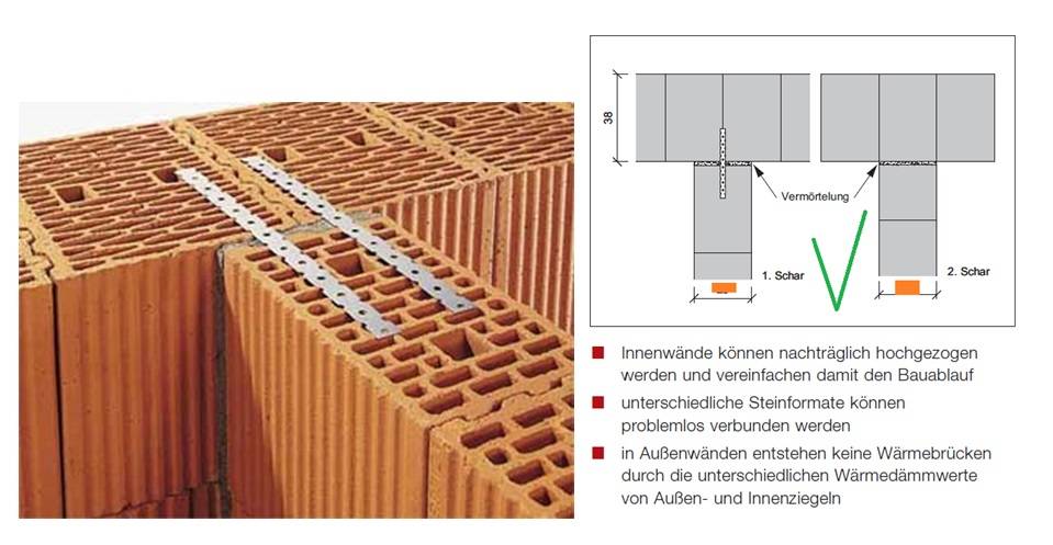

Die Innenwände, welche an die Außenmauern angrenzen habe ich mit Klebespachtel vorher abgedichtet, bzw. nur die Fugen. Die Verbindung mit der Mauer mittels Anker, ist das einfachste und ausreichend stabil (auch eigens getestet)

Bei uns kommen auch solche Verbindungseisen zum Einsatz.
Also bleibt festzustellen:
Das auskellen der kleinen Fugen (zwischen Aussen- und Innenmauer) alleine reicht nicht, es sollte schon mit Klebespachtel zuvor dünn gespachtelt werden.
