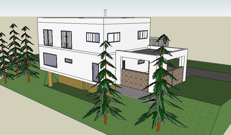

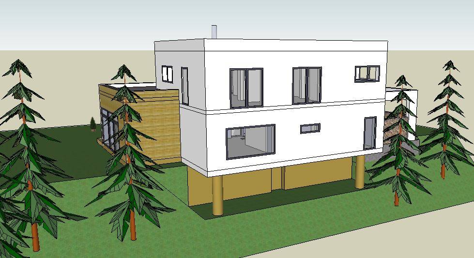

Folgende Ideen zu meinem Projekt am Nordhang:
- Haus sollte soweit wie möglich an der Kante liegen da die Grundstücksgrösse gegen Süden eher schmal ist (ca.25m von der Hangkante, davor nur Wiese/Wald bzw. Bauerwartungsland)
Gegen Westen/Osten
- Aufschliessung und Zufahrt nur von der Ebene her möglich
- ökonomischer "Bauhaus" Stil.
- Teil/Keller bzw. Auskragung nur auf meinem Mist gewachsen um das bestmögliche herauszuholen mit überschaubaren kosten
- gewachsener Hang (Schotter), kein Grund oder Oberflächenwasser
Macht ein Keller im Nordhang Sinn wenn man schon die Möglichkeit hat an der Kante zu bauen? Hätte ihn nur als Werkstatt/Abstellkammer vorgesehen. Technickraum kann auch im EG bewerkstelligt werden.
Auskragung ohne Keller mit Streifenfundamenten im Hang? Oder sollte man dann gleich Unterkellern bzw. Teil-Unterkellern)
Beispiele die ich kenne sind meist alle im Südhang und da sind natürlich ganz andere Vorrausetzungen gegeben.
Im Anhang meine Ideen-Skizze als absoluter aber interessierter Laie.

ich sag mal, wenn schon Auskragung und Hang, dann gleich als Keller, sonst brauchst für die Skizze aufwendige Fundamente, da ist der Keller kaum teurer.

Nach weiterem hin und her und grobe Kostenabschätzung bin ich nun bei folgendem Konzept angelangt.
- Leichte Auskragung <1m(ohne Stützen) und nur mit stärkerer Bewehrung
- Keine Vollunterkellerung und keine Stiege im EG zum Keller
- Keller wird nur als Abstellraum genuzt und durch die Nord-Hanglage und direkten Zugang, in meinen Augen besser als zusätzlicher Raum im EG/Garage oder extra Nebengebäude
- Fraglich ist ob man die Haustechnik (WP) auch in den Teilkeller unterbringe obwohl nur von Aussen zugänglich.
Anregungen oder weiter Vorschläge nehme ich gerne an.
