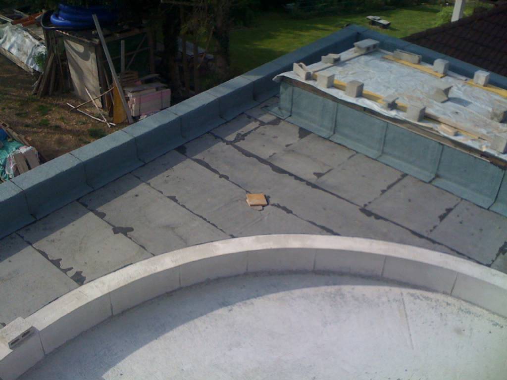

@ maskrta, ein paar bilder zu unserem aufbau...
es handelt sich um einen gedämmten garagenzubau, die decke wurde im gefälle betoniert (die verbundabdichtung ist jedoch auch explizit für 0-grad dächer zugelassen)
2013/20130701994151.JPG

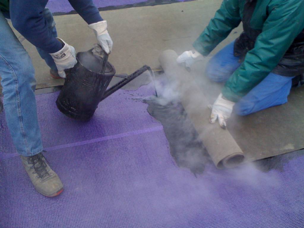

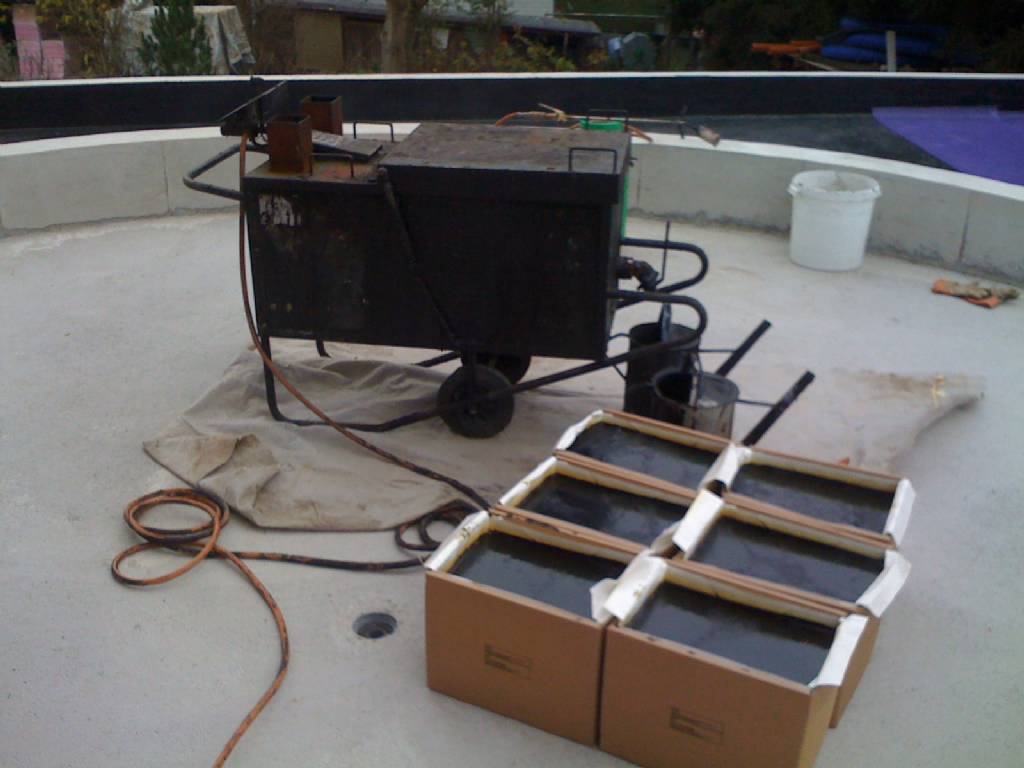

so sieht der dachdeckerofen aus, in dem die ziegeln aus elastomerbitumen aufgeschmolzen werden
2013/20130701643931.JPG
so geht gieß- und einrollen - 2 dichtlagen in einem arbeitsschritt... emoji

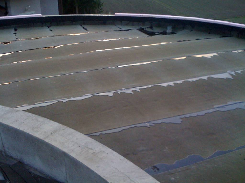

2013/20130701754237.JPG
die fertige verbundabdichtung - nur die hochzüge fehlen noch, das material hat eine unglaubliche dauerplastische konsistenz und 'fließt' bei verletzung wieder zusammen

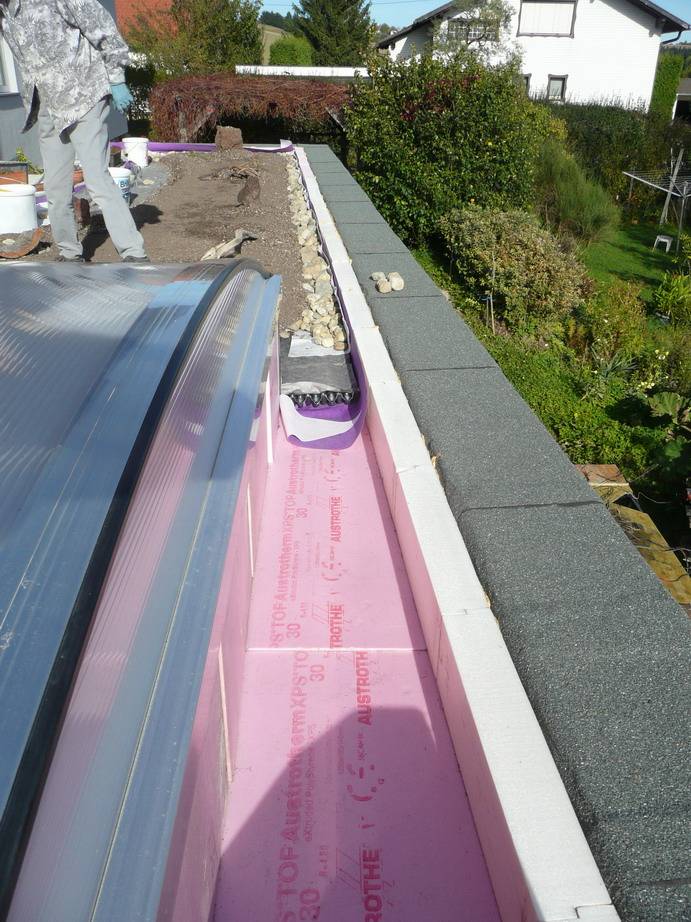

2013/20130701962413.JPG
hier mit fertigen hochzügen

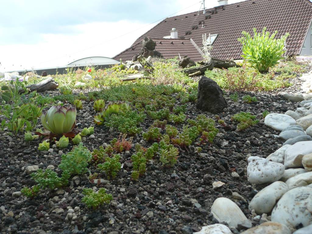

der weitere aufbau zum gründach, die dämmplatten sind lose aufgelegt und können entsprechend bei bedarf leicht geöffnet werden. drüber die wasserführende trennlage, hier eines der neuen wasserabweisenden spezialvliese, bei denen keine dämmwertverschlechterung mehr zu berücksichtigen ist. dann eine kombinierte drainage/wasserspeichermatte, vlieskaschiert und endlich das substrat, hier vulkangestein...
2013/2013070175908.JPG
und so siehts ein paar monate später aus... emoji
