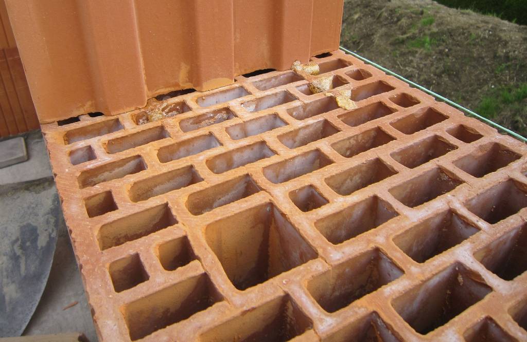

Ich hab heute auf der Baustelle festgestellt, dass viele der Ziegel innen gesprungen sind, ich kann mir nicht vorstellen, dass es gut für den Ziegel ist.
Ist das normal?

Hi
Also bei uns sind auch einige wenige mit Rissen wie auf deinem Foto (Comelli). Dies ist aber bei Wienerberger und Pichler gegenüber genauso. Denke daher dass dies normal ist...

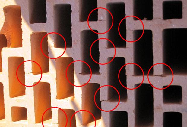

Chris, ich hatte 38er Ziegeln, und habe eine ganze fertige Etage abtragen müssen... die Ziegeln hatten schon bei der Lieferung viele Risse, und die unteren Reihen bekamen unter der Last der oberen Reihen weitere Risse, gar ganze Ziegelstücke wurden herausgetrennt. Aber es waren Dünnwändige 38er, bei Dir sind es vermutlich dickere 20er oder gar 25er? Schick mal bessere Fotos bitte, dann kann ich mehr dazu sagen.

@minmax - hier noch ein Bild mit mehr Details.
meine Ziegel sind stabile 25er BioPlan von Senftenbacher.

die sehen gut aus, die Risse scheinen relativ schnell aufzuhören, am besten mal einen Ziegel zerschlagen und schauen wann die Risse zu ende gehen. Sind die Fronten vertikal durchgängig gerissen?
