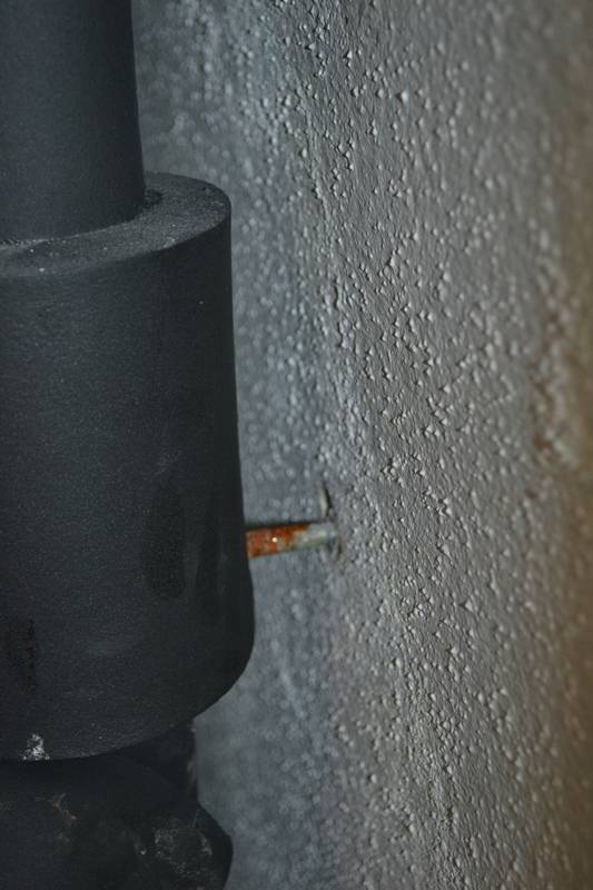

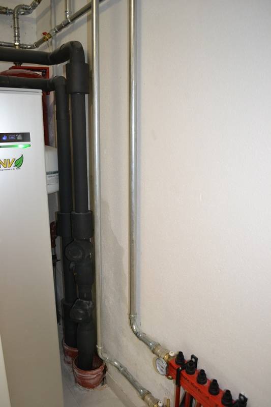

Die Leitungen sind mit Armaflex isoliert...
2013/2013061571025.JPG
nur hier sieht man eben...
2013/20130615452846.JPG
das der Schrauben mit dem die Leitungen befestigt wurden rostig ist.
Hier ist wahrscheinlich das Ganze undicht. Vorne kann man auch die Isolierung entfernen und da spürt man auch, das die Leitungen feucht sind.

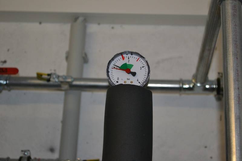

Habe jetzt auch mal die Druckanzeige fotografiert:
1. Heizung läuft nicht: 1,1 Bar
2013/201306154894.JPG
2. Heizung läuft: 0,7 bar
2013/20130615652293.JPG
den roten Strich hat der Installateur gemacht. Leider weiß meine Frau nicht mehr, ob der Druck nicht höher oder tiefer sein sollte...

@warcrafter - 1. Das Problem mit der rostigen Rohrschelle ist recht einfach zu lösen. Bei Kaltwasserleitungen nimmt ein Fachmann halt die richtigen Rohrschellen. Guckst Du!
2013/2013061567226.JPG
Nennt man "Kälterohrschellen!
2. Zum Druck auf dem Manometer. Ist das während des Betriebes oder bei Stillstand. Mich erstaunt Deine Anmerkung
Warcrafter schrieb: Die Rohre waren anfangs immer ziemlich vereist und wurden daraufhin isoliert. an einigen Stellen kann man diese Isolierung entfernen und da sind diese Leitungen ziemlich feucht. Ist das normal? ich
Wenn bei der Füllung Raumtemperatur herrscht und im Betrieb die Sole-Temperatur unter 0°C geht, sinkt der Druck natürlich. Verlange von Deinem Heiziger das Protokoll (dreifacher Betriebsdruck über mehrere Stunden) der Druckprobe! Muss er ja mal gemacht haben!

Warcrafter schrieb: 2. Heizung läuft: 0,7 bar
hallo, das dilema hatten wir auch, nachdem der installateur 2mal entlüftet hat war es weg, und der druck bleibt konstant, egal ob im Betrieb oder nicht.
wenn du unter 1bar im betrieb kommst, musst aufpassen das die WP WP [Wärmepumpe] nicht in den fehlermodus geht und sich ausschaltet, da gibt es einen definierten Mindestdruck den du haben musst.

deine druckschwankungen weisen auf verbliebene luft im kollektor hin. ist das nach dem erneuten entlüften/spülen/nachfüllen besser?...

Im Moment ist die Anzeige bei ausgeschalteter Heizung auf 1,1 bar - wenn eingeschaltet so ca. bei 0,7 bar. Weiß leider nicht, welche Werte vorher wirklich waren, werde mich aber morgen mal beim Installateur erkundigen...

Der Druck darf nur durch das Einschalten der Pumpe jedenfalls nicht so krass abfallen => Installateur holen => Solekreis spülen und entlüften, Schellen tauschen, diffusionsdichte Dämmung herstellen. Oder anderen Fehler finden emoji
