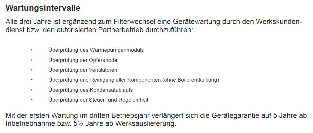

10.6.2013  (#3)
max. dreijährlich:
2013/20130610897319.PNG
auszug aus:
http://www.drexel-weiss.at/HP/Upload/Dateien/BA_aerosmart_x2_DE.pdf
erste wartung im dritten betriebsjahr...
