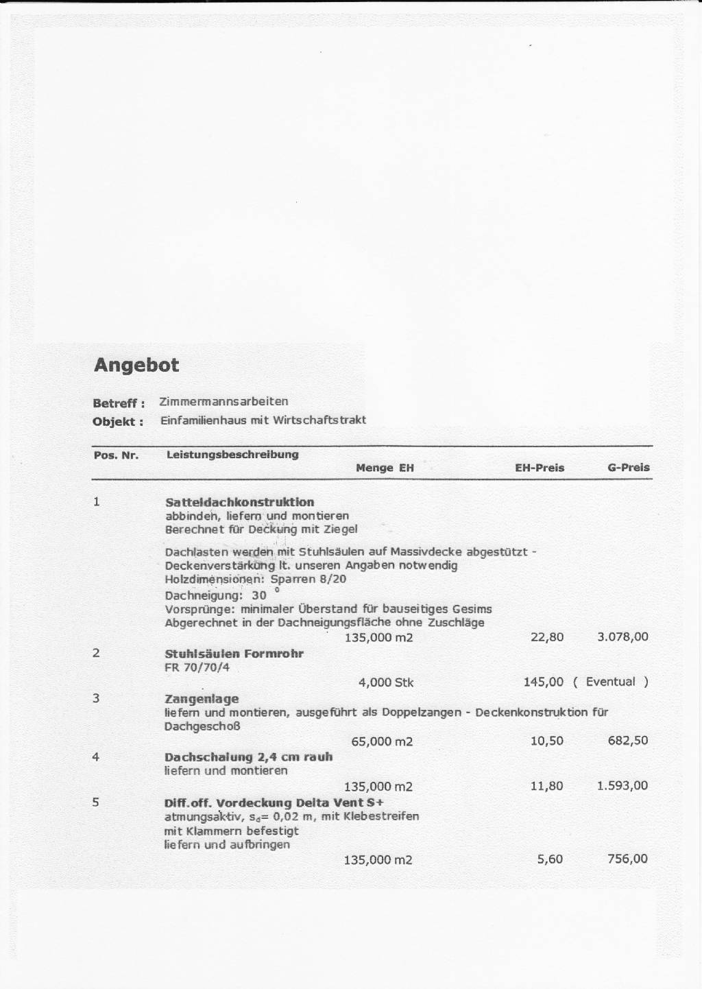

Hallo Leute!
Wir haben heute unser zweites Angebot für einen Dachstuhl erhalten. ist jemand unter euch der ein wenig Ahnung von der Materie hat und sich viell. mal die Angebote ansehen könnte?
Zur Info: Wir bekommen ein Satteldach mit zwei Flachdachgaupen.
Wir sind uns nicht sicher ob das alles so passt.
Danke

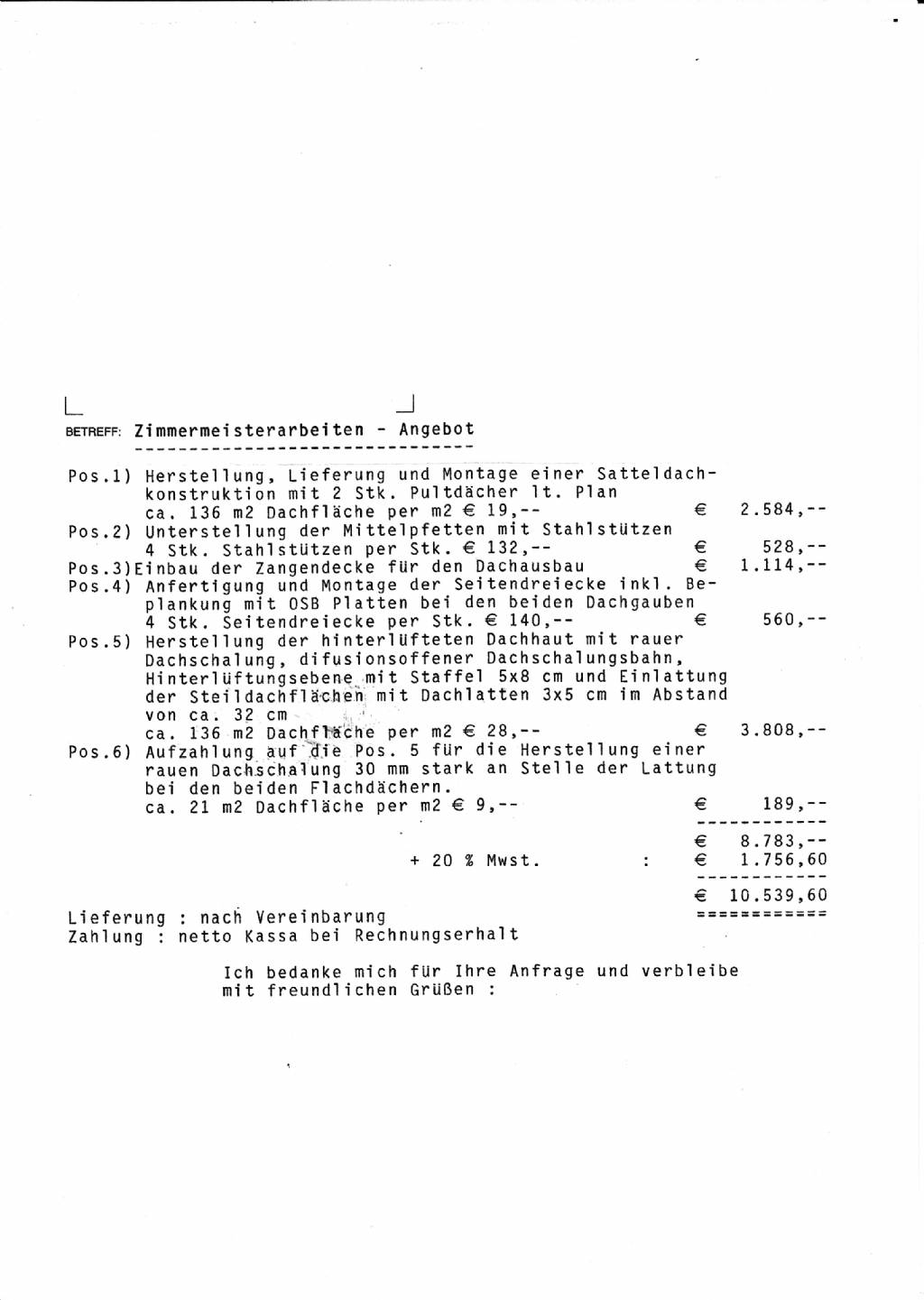

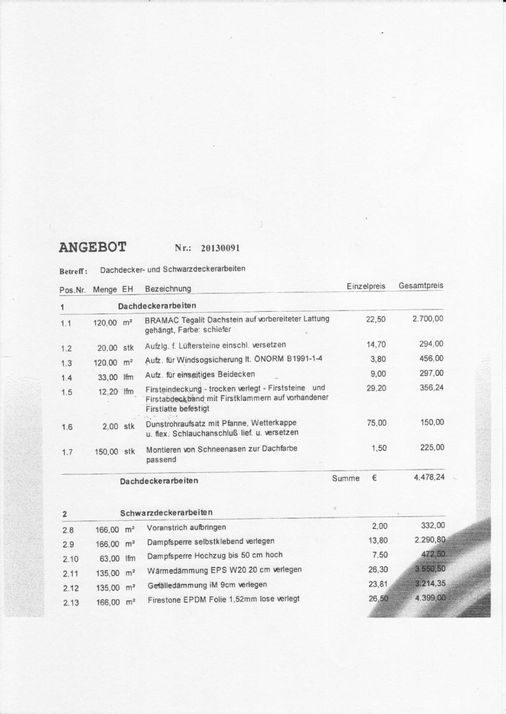

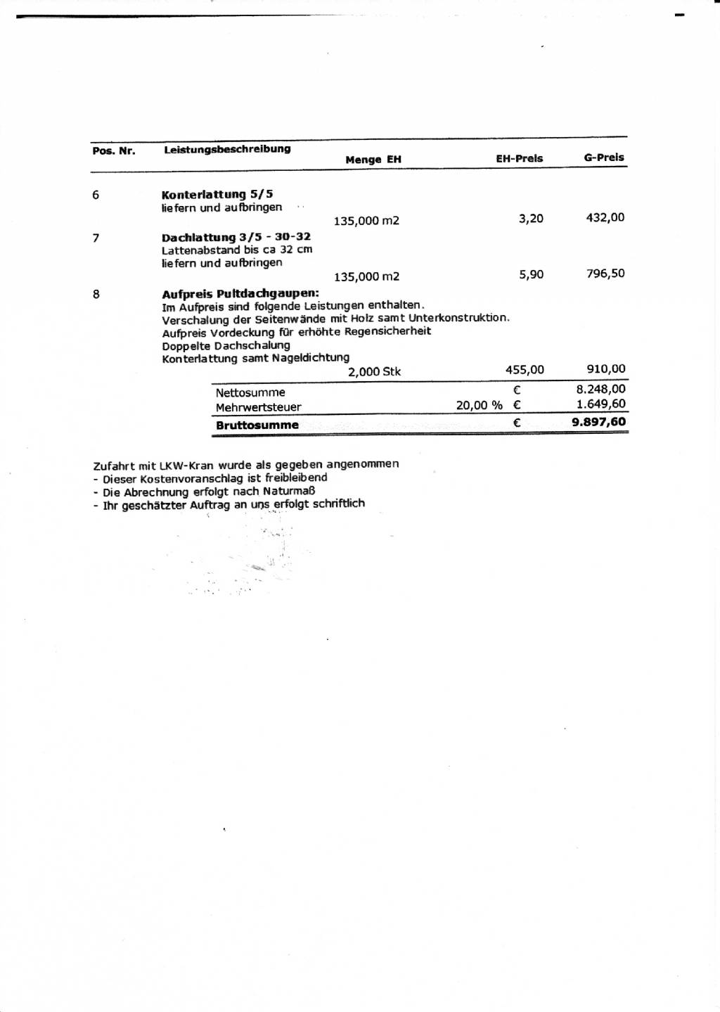

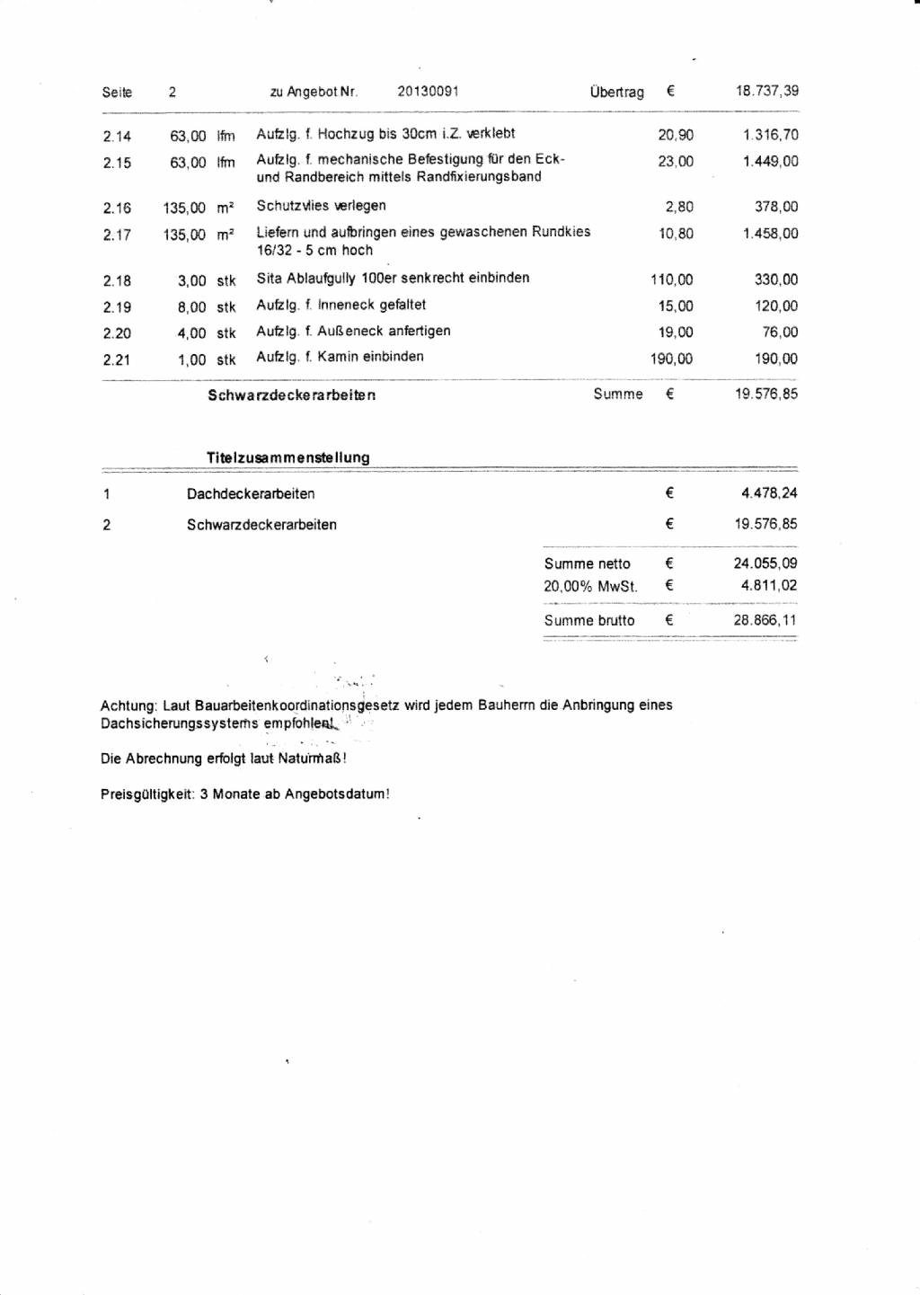

  •  nirtak
12.6.2013  (#2)
Angebote Flachdach und Dachstuhl - Hallo!
Anbei solltet ihr 2 Angebot für einen Dachstuhl sehen und ein Angebot für ein Flachdach.
Hätte gerne eure Meinung dazu ob die so in Ordnung sind.
oder irgendwo eine Kleinigkeit die man übersehen könnte.
Besten dank

  •  VWG 40
12.6.2013  (#3)
Also ich bin auch nicht wirklich ein Experte aber ich habe nur bei einem Angebot was von erhöhte Regensicherheit gelesen.
Du solltest auf alle Fälle darauf achten das es hinterlüftet ist und Nageldichtbänder verwendet werden. Und auch nachfragen ob die Folie dabei ist für die erste Lattung.
  •  nirtak
13.6.2013  (#4)
Ich glaube ich tendiere vom Gefühl her eh zum ersten Angebot.
@VWG 40 Im Angebot steht Delta vent meinst du das?
kann mir jemand was zum Flachdach Angebot sagen?
Irgendwie hab ich angst das es OG mit dem Satteldach im sommer zu heiß wird. welche Alternativen sind den da möglich ?

  •  VWG 40
13.6.2013  (#7)
Ich mach 44cm Zellulosedämmung.
Einfach mal googeln wegen erhöhter Regensicherheit laut Ö Norm und dann von jedem Anbieter erklären lassen wie er das macht!
Bin mir jetzt aber gar nicht sicher ob du das brauchst da du ja von Satteldach sprichst. War nicht mal die Rede vom Pultdach?
