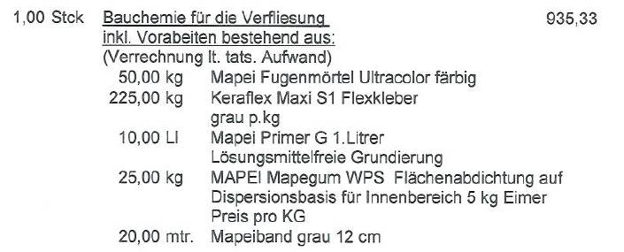

5.6.2013  (#12)
ich hab das system von mapei genommen:
2013/2013060520534.PNG
